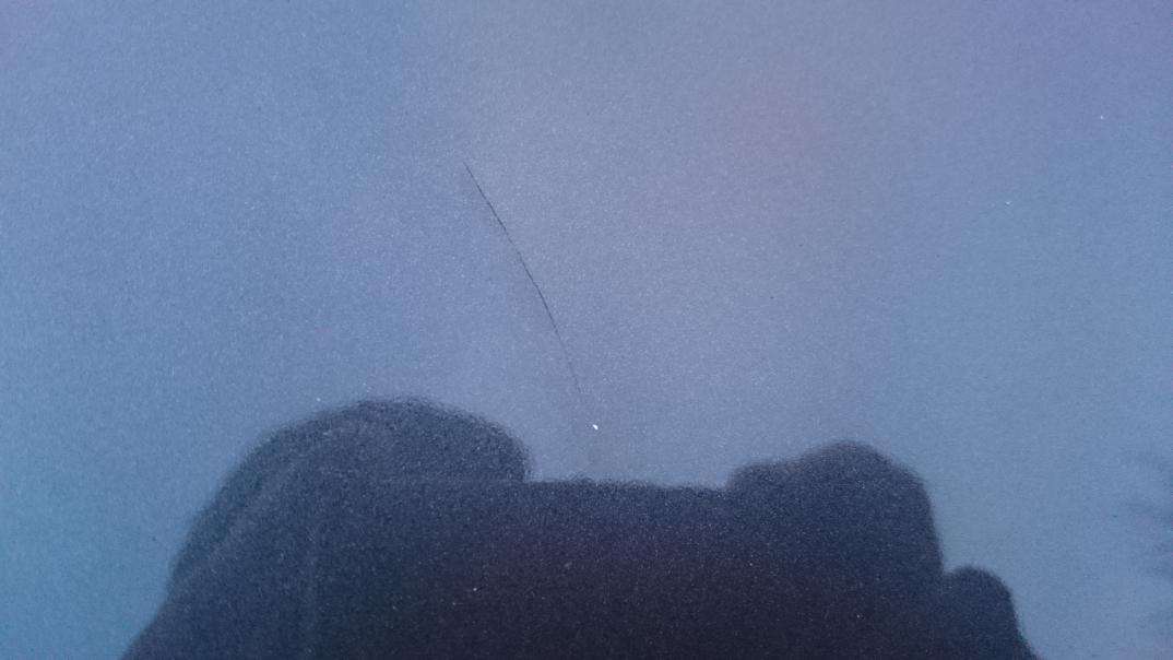

    Wczoraj po myciu Włoszki zauważyłem na masce skazę wielkości ok 1-2cm.
    W pierwszym momencie wydawało mi się, że jest to rysa lecz przy głębszym przyjrzeniu się i sprawdzeniu wydaje mi się, że jest tam minimalna nierówność w momencie gdy przejedzie się palcem po tym miejscu czuć mikro wgłębienie jak przy pęknięciu lakieru.
    Poniżej fotki, jakość bez szału robione przy dość słabym świetle, mogę jutro rano zrobić coś lepszego:
    Kupiłem nawet preparat firmy K2 - Turbo do usuwania rys i nabłyszczania lakieru, ale wstrzymałem się z jego użyciem gdy przestałem być pewny, że to rysa i czy nie spowoduję większych defektów.
    Czy niezbędna będzie wizyta u lakiernika czy jestem sobie w stanie jakoś sam z tym poradzić?

    To wygląda na odbicie lakieru od wewnątrz czyli spod lakieru. Sprawdź grubość lakieru czy aby tam szpachla nie występuje, która pękła. Oczywiście mogę się mylić ale z pewnością sam tego nie usuniesz fachowo.

    Wygląda jak szpachla, za gruba warstwa, wilgoć się dostała i pęka. I jeśli to szpachla, to przy pracy blachy, będzie bardziej pękac. Lakier tak sam od siebie nie pęka. Nawet, jeśli nawet jest położony niezdarnie. Czyli auto walone ??

    Chwilowo proponuję pojechac to zaprawką i zostawić, no chyba, że Ci zależy na wyglądzie to wtedy parę stówek nie Twoje. Ale dla zdrowotności sprawdź grubość lakieru w różnych cześciach tego elelmentu.

    Według mojej wiedzy auto dostało delikatnie w lewy bok, tam przy pomiarze czujnikiem pokazało dość spory wynik. Jutro sprawdzę resztę choć reflektory i szyba w oryginale więc nie wiem jak autko musiałoby dostać żeby tak maska oberwała. Sprawdzę przy najbliższej okazji czujnikiem całą maske. Przy zrobieniu tego porządnie w grę wchodzi lakierowanie całego elementu tak?

    Raczej tak. Lakiernicy nie chcą sie bawić w wpylanie lakieru. Ale popytać zawsze można w zakładach lakierniczych

    Jeżeli to maska to zdejmij wygłuszenie i zobacz od drugiej strony czy widac jakieś nierówności...
    Wygląda to na pęknięcie lakieru a samo z siebie raczej by się nie zrobiło.
