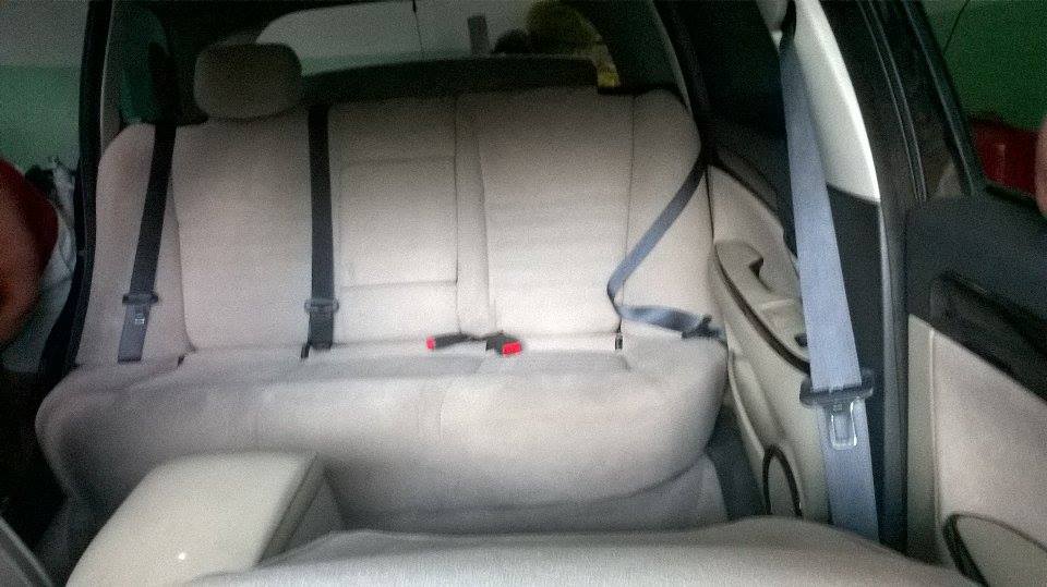

    Przede wszystkim - chłonność alkantary w porównaniu do weluru/pluszu jest niesamowita, ledwo co prysnąłem chemią na powierzchnie to już to wsiąkało do środka (podobnie jest z brudem)
    Zasadniczo do prania użyłem wezyra do dywanów w rozcieńczeniu do mocnych zabrudzeń (3 miarki na litr wody) + Tapis od K2 doraźnie w najbardziej zabrudzone miejsca. Nakładane pianownicą i atomizerem no i powiem szczerze - nie wiem ile tego by trzeba było nałożyć żeby doprać wszystko do błysku (ale fakt, że moje wnętrze było upier*one gorzej niż stół w tefauenie)
    Zasadniczo - zeszło mi prawie 8 godzin a i tak nie zrobiłem podsufitki. Odkurzacz pomimo, że to wodnik trio w sędziwym już wieku dał radę na całej linii. Podstawa w czyszczeniu to dobre wyszorowanie foteli po nałożeniu chemii, przejechanie odkurzaczem z chemią do prania natryskaną z dyszy + odsysanie na czysto z płukaniem.
    No i płukanie - myślałem że wypłucze po razie i będzie spoko. Odziwo po 4-5 tym płukaniu woda nadal szła jak z glinianki.
    Niestety zrobiło się ciemno i nie zdązyłem już tak jak planowałem zrobić płukania całego wnętrza na sam koniec (w sumie było by to już 6ste płukanie) ale z efektu jestem zadowolony. Poza kilkoma miejscami przeoczonymi przeze mnie i fotelem kierowcy który był najbardziej zajechany - efekt dla mnie bomba. Chociaż zobaczę jak to jutro będzie wyglądać przy świetle dziennym. No i pozostało jeszcze wyszczotkowanie na sam koniec (zrobiłem bagażnik, który był prany jako pierwszy i powiem szczerze - efekt taki, że kopara mi opadła na ziemie.

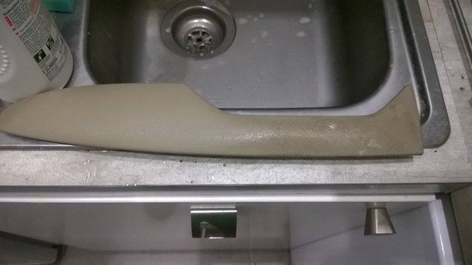

    Fot nie robiłem - po 50/50 na skórze, którego nie mogę domyć do dzisiaj i z uwagi na ogromny żal lejący się z nieba nie pokaże efektu. Jedno foto na praktycznie gotowo + mogę wrzucić końcowy jak wyschnie.
    Ale na deser - tak dbał poprzedni właściciel - rączka kierowcy.

    Pożyjemy zobaczymy po 5 latach związków ze skórą pierwszy raz poszedłem w alkantarę. Jak na razie jestem zadowolony - ale czy będzie to zdawać u mnie egzamin w lato to zobaczymy.
    No narobiłem się jak dziki osioł - ale warto było (przynajmniej na tyle o ile widziałem to w świetle sztucznym)
