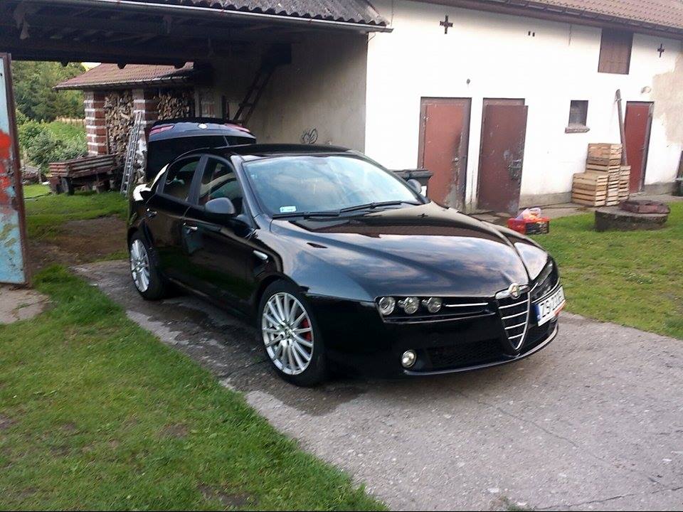

Marku, po pierwsze należy zapomnieć że jest możliwe utrzymanie auta bez swirli/mikrorysek itd. czarnego, użytkowanego co dzień i mytego. Czy wspomniałem że _czarnego_ ? ;)
Można jedynie ograniczać/opóźniać ich powstawanie. Jest jeszcze jedna pułapka - dopóki się nie przypatrujemy za bardzo tolerujemy przeróżne skazy na lakierze, jak zaczniesz się przypatrywać (a chyba zacząłeś :) ) to szlak trafiać Cię będzie co tydzień a nie co rok - urok czarnego i z tym się nie wygra (chyba że auto stoi w salonie a i to czasem z kurzu oczyścić trzeba).
Drugi urok czarnego - waterspoty po deszczu - nawet mocniejsze na dobrze nawoskowanym/sealentowanym lakierze :-/ plus wszelkie zacieki ze szczelinek wylatującej wody , ptasie g.. itd.

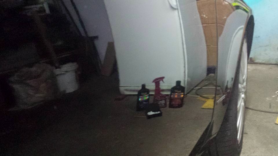

Szukam jakiejś taniej polerki bo użyję jej praktycznie raz. Mam na lakierze delikatne ryski i chcialem polerką i Megsem UC je usunąć a później jakąś pastą na finish. Próbowałem Megsa ręcznie ale słaby efekt a idzie się zajechać[emoji3]
To mozesz wypozyczyc albo kupic lepsza i sprzedac z minimalna strata.
Pablo :D
ja zawsze słyszałem o delikatnych ryskach bo tak się właścicielowi wydawało, a potem się okazywało, że samochód wymagał pełnej korekty lakieru.
Zrób foto lakieru pod słońce lub pod halogenem to oceni się jakiego zabiegu wymaga. Jeśli liczysz na to, że przy pomocy UC i maszyny polerskiej której zapewne w rękach nie miałeś cokolwiek zdziałasz, to naprawdę możesz się niemiło zdziwić.
Nie ma drogi na skróty.
W takim razie co Dareek polecasz? Szkoda mi wydawać tysiaka na zawodowców, żeby mi zrobili polerkę. Myślałem żeby kupić ze dwa,trzy pady do tego pasty menzerny i jakoś polecieć. Boję się tylko żeby nie przyjarać lakieru.
Nie da się tego ogarnąć "po taniości". Musisz kupić minimum dwa rodzaje past, po jednym padzie a najlepiej tych do cięcia po dwa. Glinkę, izopropyl, fibry, cleaner, halogen itd... Do tego polerka. Jeśli boisz się o przyjaranie lakieru kup DA tylko że będziesz musiał zrobić wiele przejazdów po lakierze. . Kwota za wszystko wyjdzie Ci pewnie 600-700 zł i to jeśli kupisz tylko podstawowe produkty. A za taką kwotę ktoś Ci ogarnie lakier. I nie będziesz musiał spędzać 40 godzin przy aucie.
A te drobne ryski pewnie tylko maskują "grubasy" które są pod nimi. Nie wiem jakie masz pojęcie w temacie ale często po myciu przed korektą na które poświęca się 2-3 godziny! dopiero widać w jakim stanie jest lakier.
Lakier często glinkuję i jadę cleanerem dlatego trochę tej chemii w domu mam. Musiał bym kupić polerkę,pasty i pady.
