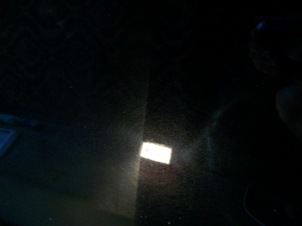

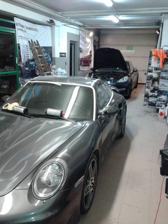

    no i małe wspomnienie z garage
    i zagadka- co to za kolor
Nazwa:	1468657_1438957126318396_2090554405_n.jpg
Rozmiar:	61.6 KB
ID:	185728   Kliknij obrazek, aby uzyskać większą wersję

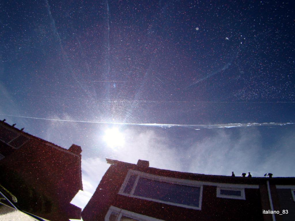

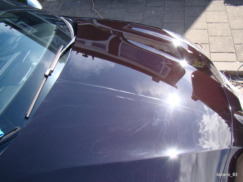

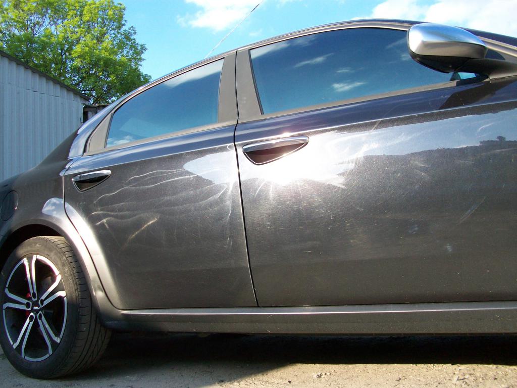

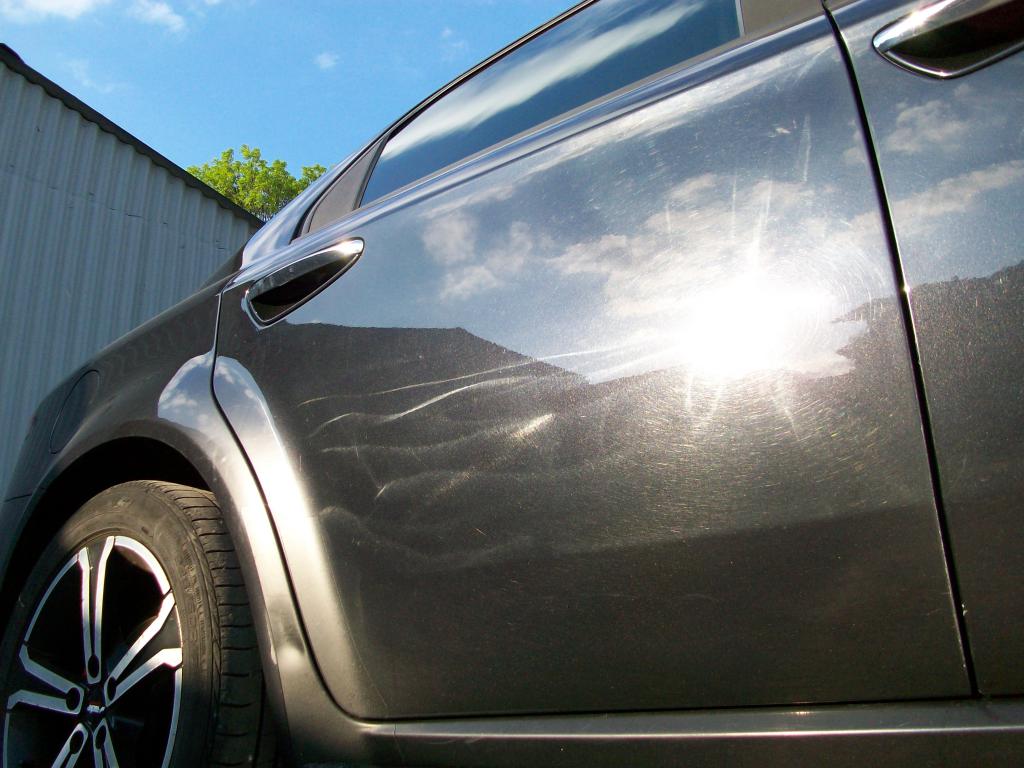

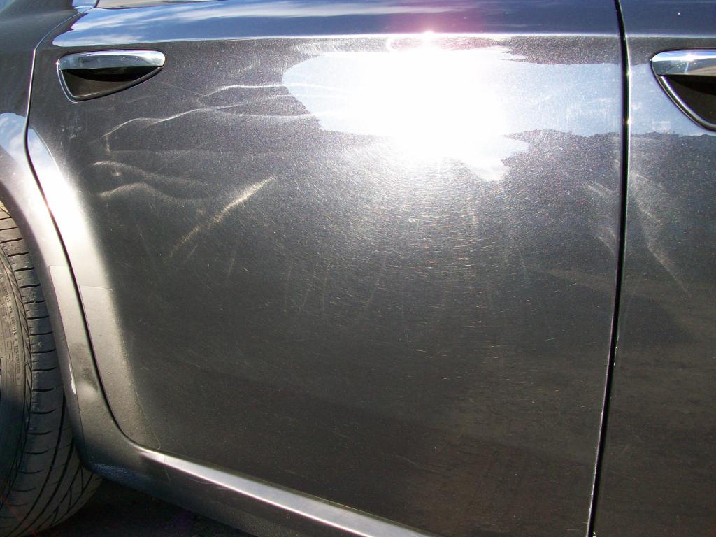

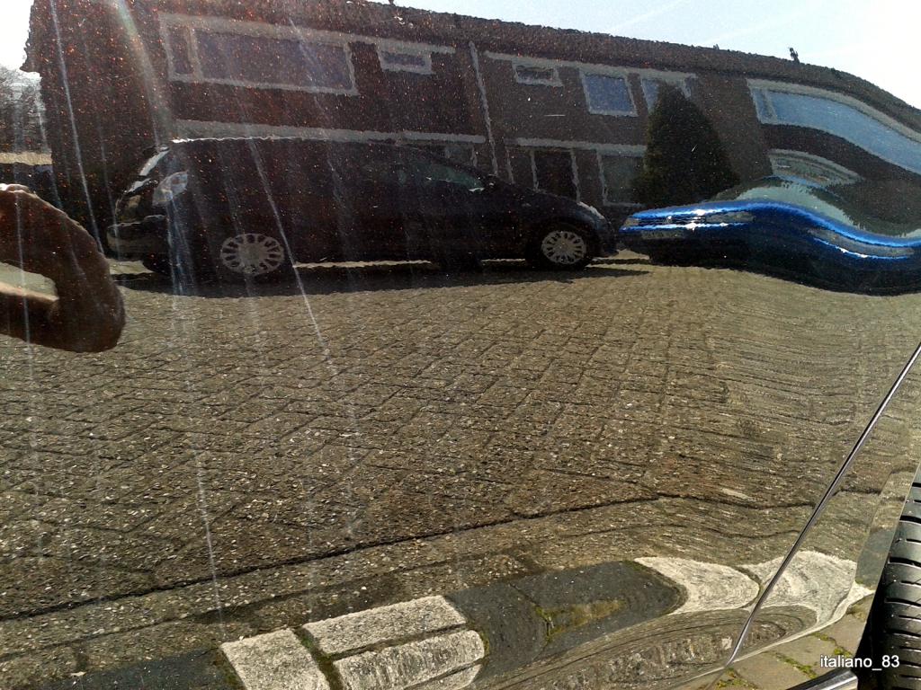

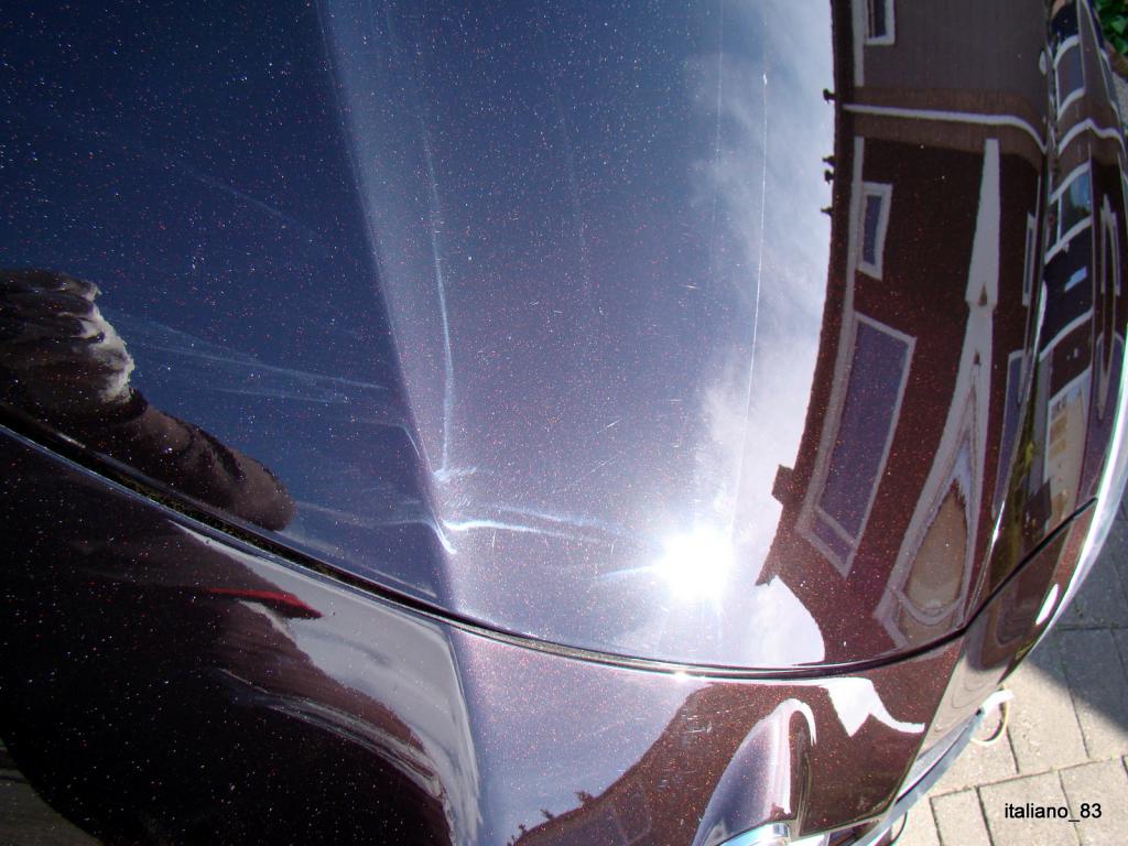

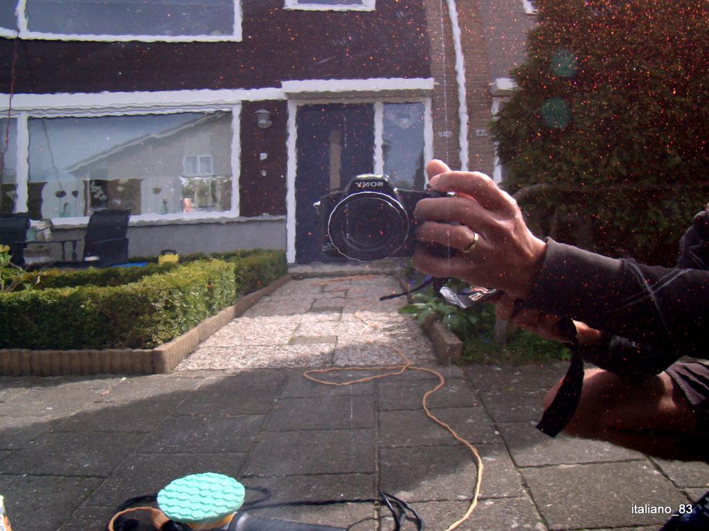

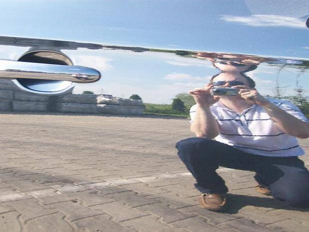

    Ja swoją Alfę odświeżyłem z hologramów po amatorze z garażu któremu wydawało się, że wie jak pracuje się rotacją, zobaczcie na te holosy.
    Poniżej kilka fotek z korekty, którą zrobiłem w jeden dzień średnią gąbką waflową PB i menzerną power finish + super finish .
    Ten lakier jest tak miętki i cienki, że ja bym nigdy na nim futra nie położył - nigdy !
Nazwa:	4-20150416_142725.jpg
Rozmiar:	174.8 KB
ID:	185797   Kliknij obrazek, aby uzyskać większą wersję
Nazwa:	1-DSC05549.jpg
Rozmiar:	106.7 KB
ID:	185798   Kliknij obrazek, aby uzyskać większą wersję
Nazwa:	2-DSC05552.jpg
Rozmiar:	107.2 KB
ID:	185799   Kliknij obrazek, aby uzyskać większą wersję
Nazwa:	3-DSC05555.jpg
Rozmiar:	93.4 KB
ID:	185800   Kliknij obrazek, aby uzyskać większą wersję
Nazwa:	5-DSC05531.jpg
Rozmiar:	120.6 KB
