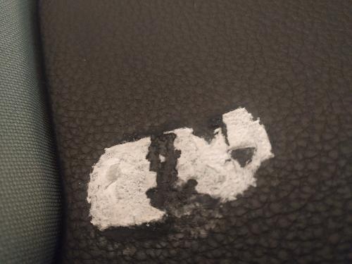

    Mam podobny problem. Klej na desce w Giuli. Niestety nie wiem jaki to klej. Jest twardy. Czym to usunąć?

    Nie wiem dlaczego ale ja bym najpierw próbował jakimś Alkoholem izopropylowym, do elektroniki działa cudownie, jednak plastik to plastik, a taka deska rozdzielcza jest mimo wszystko miękka.
    Możesz podesłać zdjęcie jak to wygląda?

    Alkoholem bym się obawiał - polecam ciekły azot, albo chociaż zmrożenie lodem.
    Cyjanoakryl nie lubi się z bardzo niskimi temperaturami - twardnieje - i idzie go wtedy łatwo wykruszyć, a drobne resztki, które zostaną dadzą się zczyścić wilgotną gąbką do naczyń.

    Na cyjanoakryl, to oczywiscie, niezawodnie aceton. Tylko, że aceton rozpuszcza też wiele rodzajów plastików. I to dosłownie rozpuszcza w oczach. Sprawdzić gdzieś na małej próbce, i jak nic sie nie stanie to można jechać. Aceton najłatwiej dostać w formie zmywacza do paznokci, takiego najtańszego.
