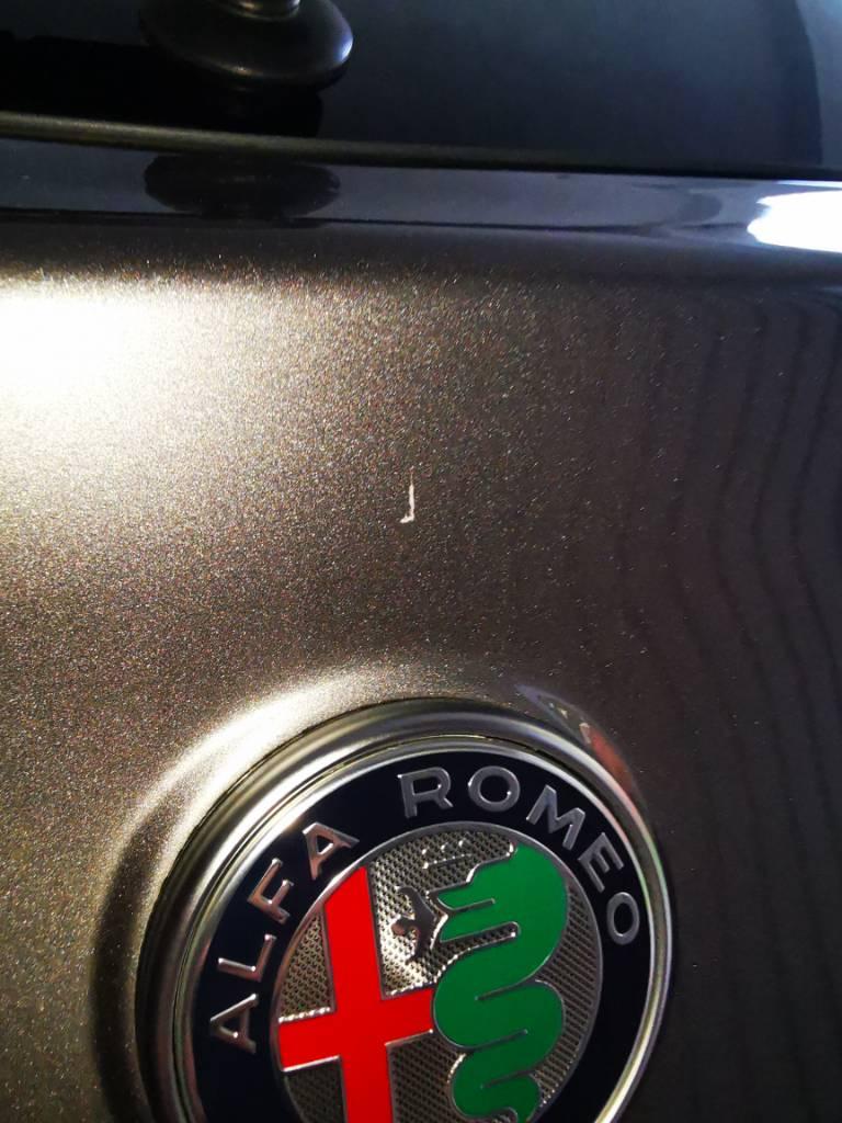

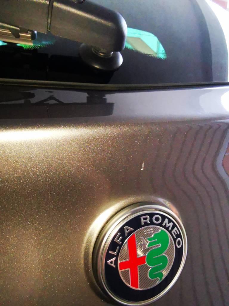

    Pomocy, przy dzisiejszym myciu znalazłem takie coś. Małe ale widoczne. Czy jakiś wosk koloryzujący, czy zaprawka? A może lakiernik?

    Ojeju..

    Macie jakieś rady? Czy zaprawka z ASO baza i klar dadzą rady, czy zostanie slad?
