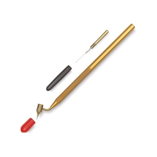

    ja do zaprawek używam czegoś takiego- bardzo skutecznie i dokładne

    A wykalaczka nie da rady? Jak to sie zwie i gdzie to mozna dorwać? I najważniejsze, jak sie tego używa

    Dzięki, bede próbował wykalaczka, powinno byc podobnie.
    Poprawcie mnie jak się myle:
    Oczyścić i odtluscic
    Naniesc baze, tak, zeby bylo ponizej powierzchni.
    Po kilku godzinach nanieść klar nieznacznie ponad powierzchnie.
    Pozostawic do wyschniecia.
    Przepolerowac.
    I moje pytanie. Czy moge po jakimś czasie, zanim klar do konca wyschnie wyrównać go, wygladzic?

    Ja bym kalru nie ruszał dopóki sobie nie doschnie

    A w jakim czasie po bazie nakładać klar?
    W istrukcji zaprawki jest 7-8h. Ale pytsnie, czy jak zrobie baze wieczorem, a klar rano po kilkunastu godzinach, to czy nie, a późno?

    Spokojnie wystarczy i nie za późno. Klar też musi doschnąć, żeby później papierem wodnym ladnie zmatowić. Na koniec polerka finishowa i będzie git
