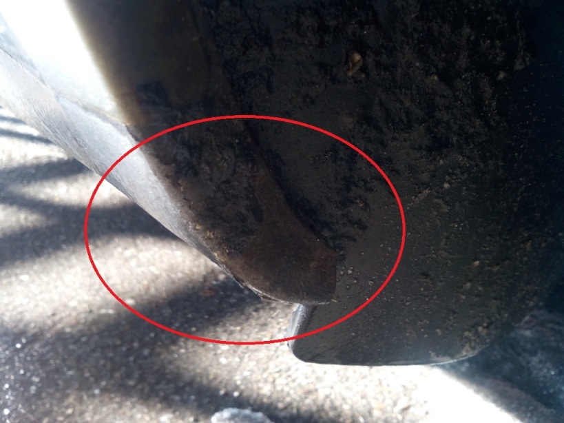

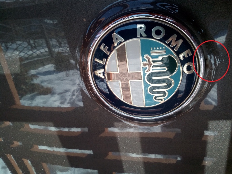

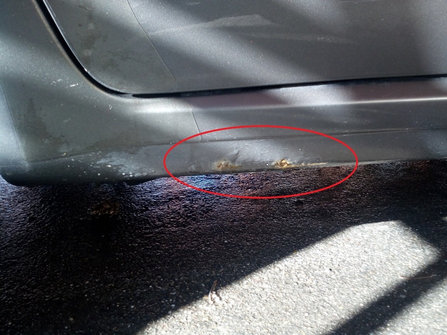

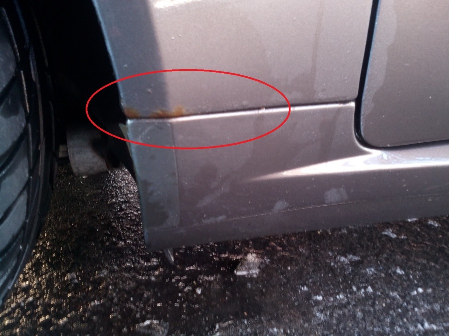

Takie pytanko do Was, mam problem z ogniskami rdzy w Alfie w 4 miejscach. Możecie mi powiedzieć ile PLN'ów blacharz/lakiernik może żądać za usunięcie/naprawdę tego ? (Zdjecia w załącznikach) Moze on to jakos pomalowac miejscowo a nie cały element ?
Pytam zeby mi z jakas kosmiczna cena nie wyjechał bo nie znam sie na tym kompletnie.

Próg do zdarcia, sprawdzenia, czy nie ma rudej głębiej. Jak nie ma to malowanie w całosci. Jak jest gorzej do wycinanie i wspawanie nowego. To samo z nadkolem. Jak jest drobiazg, to wystarczy do pierwszego załamania na nadkolu pomalować i wycieniować. Lakiernik bierze 300-400zł / element
