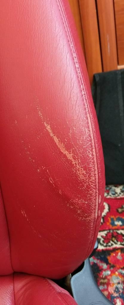

Hey!
Mam na fotelu kierowcy w typowym miejscu oparcia przytarta skore. Kolor skory jest czerwony, ale nie do konca bo jest to raczej kolor wisniowy. Pan w sklepie shiningcar mi powiedzial ze trzebaby wyslac zaglowek do colourlocka zeby dobrali kolor bo ten czerwony co on mial nie pasuje.
Wiecie czy alfa miala rozne odcienie czerwonej skory/ jaki to nr. albo nazwa coloru? Jaki produkt mi mozecie polecic?

Numer koloru nic Ci nie da. Lakier/barwnik do skóry należy dobrać do odtłuszczonej i suchej skóry. Żeby ten odcień uzyskać musisz mieć co najmniej 3 pigmenty/kolory. Wyślij im kawałek skóry spod siedziska lub ten zagłówek i niech Ci dorobią.

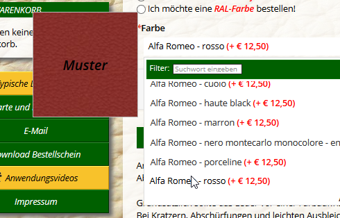

A ten zestaw od colourlocka w kolorze alfa romeo rosso to nie bedzie pasowal ?
224088d1489658913-farba_tonujaca__zniszczonej_skory-2017_03_16_11_04_36_colourlock_leder_fresh_ta_nung_150_ml___lederzentrum_webshop.png

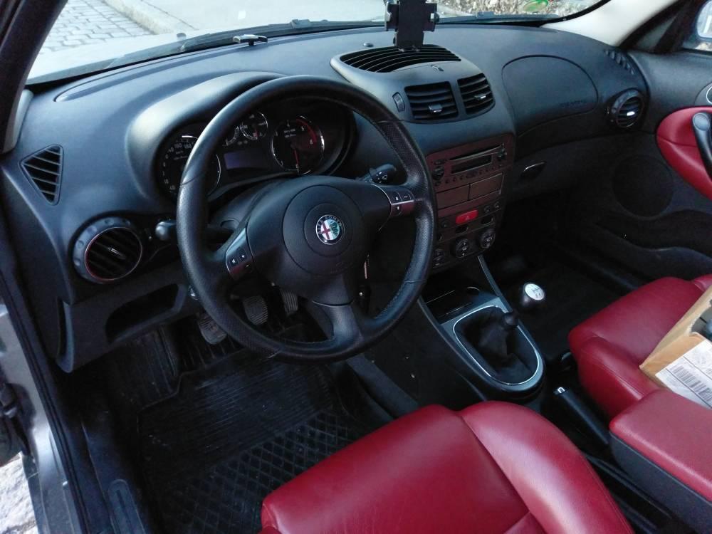

Tak wyglada fotel kierowcy, i tak tez wygladal jak kupilem auto, duzo sie nie pogorszylo przez 50tys.
Siedzisko ma duzo takich malych rysek
