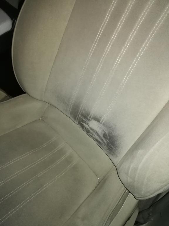

Doszedłem do wniosku, że zamiast płacić po 400-500zl za wyczyszczenie tapicerki zrobię to sam:cool:
Mam do Was prośbę jaki preparat tutaj podoła?

Myślę, że bedzie ciężko samemu usunąć zabrudzenia. Ja próbowałem odkurzaczem pioracym z chemią i stwierdziłem, że nie warto się w to bawić.
Wysłane z mojego GRACE przy użyciu Tapatalka
Nie wiem co się stało z tym fotelem, bo wygląda tragicznie. Orientujesz się z czego ten brud powstał? To olej/smar czy latami wcierany brud i woda?
Jeździł w ciuchach roboczych i uwalone jest.Ja bym to oddał profesjonalnej firmie do czyszczenia.

Nie wiem też przypadkiem czy nie jest to ten sławny Alfatex (czy cholera wie jak to się nazywało) ze 159 - i tam są jaja z doczyszczeniem. Osobiście nie miałem styczności z tą tapicerką i nie wiem czy klasyczny zestaw prespray+rinse się tu sprawdzi.
Autorowi tematu mogę doradzić by kupił preparat do bonnetowania i spróbował poradzić z tym sobie ręcznie na mikrofibrze, np. Excede Encapsulator.

Tylko pre-spray trzeba jeszcze wypłukać więc sam master liquid nie wystarczy. Nadal nie uzyskaliśmy informacji co to za zabrudzenia. Być może produkt enzymatyczny lepiej by się tu sprawdził.

Prałem kiedyś takie siedzenia w 20 letniej Merivie chyba nigdy nie sprzątanej. Doprowadzenie takich foteli do normalnego stanu zajęło mi z 4h. Ale się udało. Jedyna opcja to dobry prespray plus płyn do prania ekstrakcyjnego z odkurzaczem. Innej opcji nie ma. Środki na szmatkę tylko mogą pogorszyć sprawę, a to i tak zaraz wyjdzie.
To fakt, chyba trzeba poświęcić trochę czasu i zrobić tak jak pisze [MENTION=64868]rewan[/MENTION]. Innej opcji tak naprawdę nie ma.

I w jaki sposób miałby to zrobić tym APC? Po pierwsze, nie jest to środek do prania. Po APC najczęściej wyłażą plamy. Poza tym wypadałoby to jakoś wypłukać. Jeśli użyjesz samego APC, to czym zamierzałbyś to zrobić?

No i właśnie w ten sposób, najpewniej po wyschnięciu, resztki brudu wyszłyby z pozostałościami APC w formie plam. Dlatego do prania stosuje się pre-spray i produkt do wypłukania.
