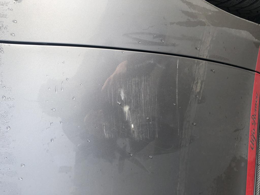

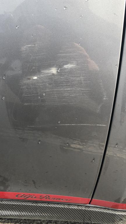

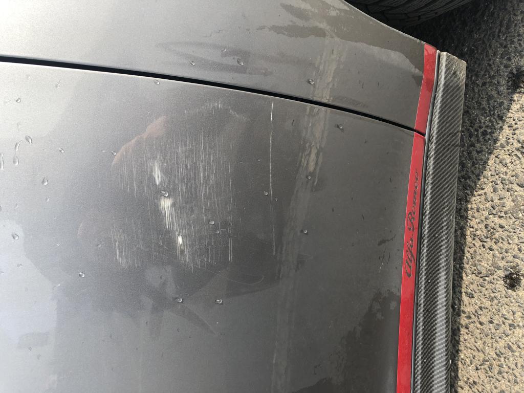

Czy Waszym zdaniem tego rodzaju zarysowania będą możliwe do usunięcia metodą SSR? Jak zalałem to wodą to widać tylko jedną kropkę, gdzie zarysowanie weszło pod podkład...
Auto jest trzymiesięczne i nie chciałbym malować drzwi, ale jeżeli miałoby to być konieczne to czy wymagają pomalowania również drzwi tylne żeby nie było różnicy?
Czy w ASO malują całe drzwi czy też wymieniają na nowe? U mnie jest dodatkowo czerwona naklejka dla wersji Veloce S więc pojawia się pytanie czy trzeba ją ściągnąć i przykleić na nowo???

Ogarnięty detailer to zrobi. Wystarczy przymatowić papierem wodnym, żeby wyrównać strukturę. Pasta do cięcia i poszedł. W tych najjaśniejszych punktach prawdopodobnie bedzie potrzebna delikatna zaprawka. Nie zlecałbym malowania całego elementu.
Jak wyżej. 90% tego zejdzie po papierze i wypolerowaniu. A jeśli bardzo będzie razić Cię w oczy to wtedy musisz zlecić wykonanie zaprawki.
Nie ma sensu malować całego elementu skoro można tylko kawałek i dać zaprawkę.
Witam Jeśli rysy nie są głębokie powinno zejść bez problemu.
Witam korzystałem z usługi było delikatne zarysowanie 95% zeszło pod słońce trzeba się dobrze przyjrzeć:)
