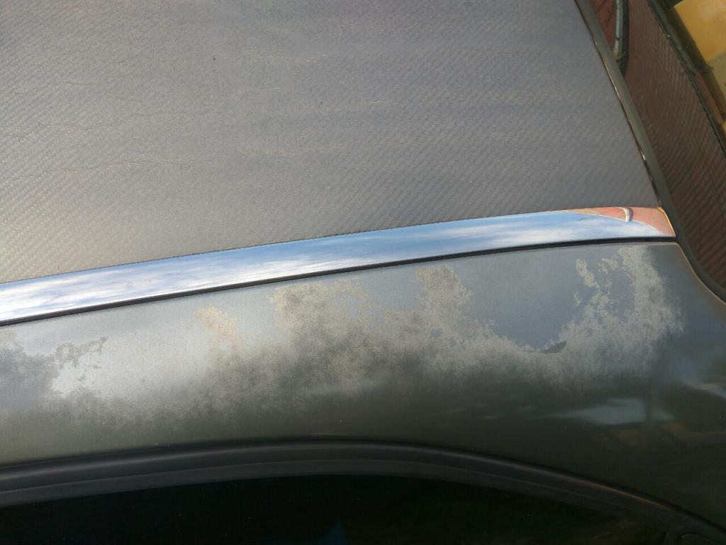

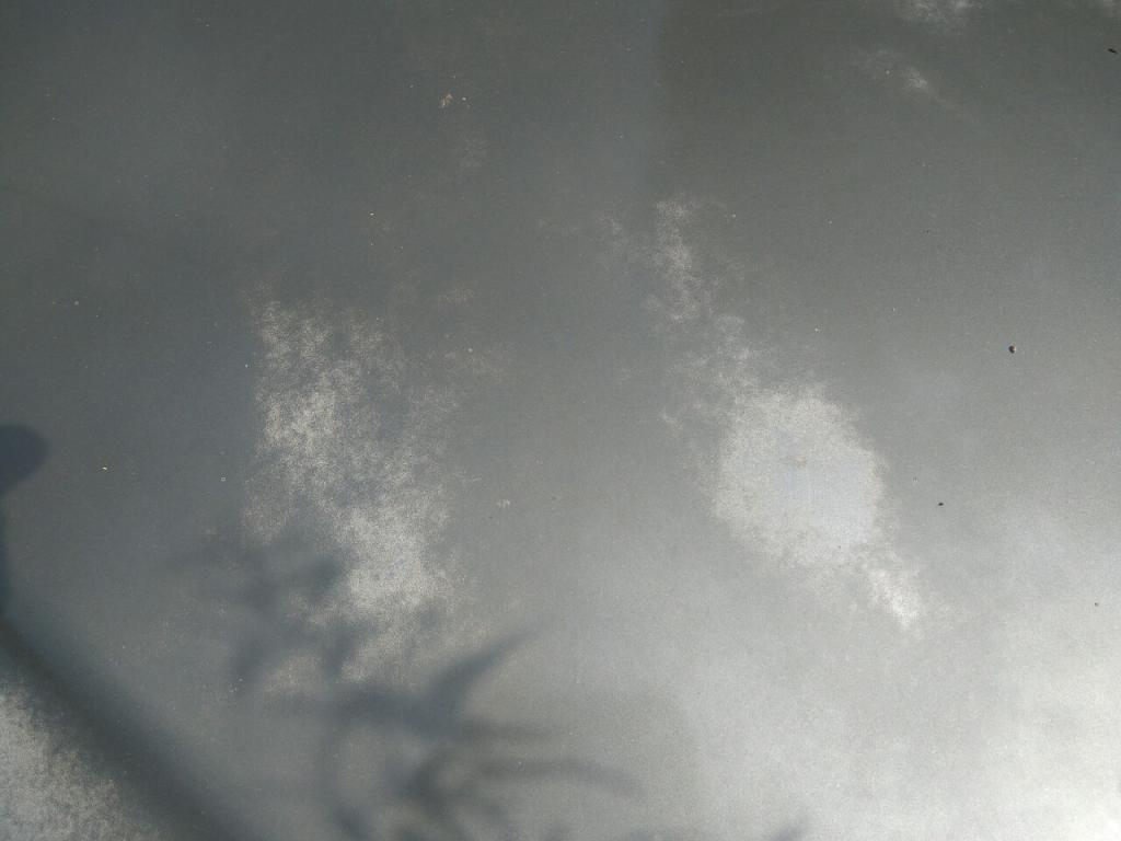

    witam,
    w mojej alfie 2.0 ts '99 kolor 373a (grafit) zauważyłem od jakiegoś czasu niepokojące powolne schodzenie zew. powłoki lakieru. Objawia się to powstawaniem jaśniejszych placów (maska, dach, okolice tylnych słupków). Gdy przejedzie się dłonią czuć chropowatość a lakier sam zaczyna odchodzić - nie łuszczy się zbyt mocno ale powoli kolejne obszary zaczynają schodzić.
    Pytanie - czy to już ze względu na wiek, czy też może chemia którą stosuje do mycia coś przyśpieszyła? Używałem apc cyclone oraz apc adbl, myje ręcznie (kiedyś gąbką, teraz mikrofibrową ściereczką, potem ircha). dość rzadko glinkuje. wrzuce fotki jak to wygląda ale z każdym dniem coraz gorzej. niestety auto parkuje w robocie gdzie jest dużo iglastych drzew i spada sporo igieł na auta-przez oostatnie kilka lat mogło to też przyczynić się do pogorszenia stanu?
    ew. jak zaradzić na to? dach okleiłem folią - kolor zbliżony karbon i ładnie siadło, zastanawiam się nad maską. na pełne lakierowanie nie ma niestety $. chyba żeby punktowo zmatowić i dać klar i wyprowadzać?

    Przyczyn moze być całe mnóstwo
    Może był powtórnie malowany i lakiernik spartolił robote.
    Może nieudolnie polerka była robiona i ktoś przypalił lakier
    Może własnie stał pod drzewem i woda z żywicą albo zwyczajna ptasia kupa wypaliła dziurę
    Raczej od kosmetyków takie rzeczy się nie dzieją. No chyba, że byś oblał jakims skoncentrowanym kwasiorem do mycia tirów i nie spłukał, to bym się zastanawiał.
    Jak już zaczęło sie łuszczyć, to zejdzie w końcu z całego elementu, punktowo bez sensu się bawić w naprawy.

    To, co opisuje [MENTION=42513]jerry46[/MENTION] jako "schodzący lakier" brzmi jak typowe dla wiekowych 166 odchodzenie warstwy klaru z elementów, które wypaliło słońce. Masz jakieś fotki poglądowe?
    PS. APC myłeś karoserię?

    Dokładnie raczej to będą ślady po wypalaniu słońca, ale czekamy na fotki.
    01 2019
    Brera
    23
    Chyba zdjęcia nie doczekamy się, ale przyszło mi do głowy, że to mogą być takie pęcherzyki powstałe od słońca oraz deszczu, które pękają i przypomina to teraz schodzący lakier.

    sorry że dopiero teraz odpisuje, trochę mnie nie było. ponizej fotki jak to wygląda - wg mnie masz racje i jest to od słońca, auto nie garażowane. APC myje wg poradnika na forum, małe stężenie na dwa wiadra, potem spłukuje obficie.
