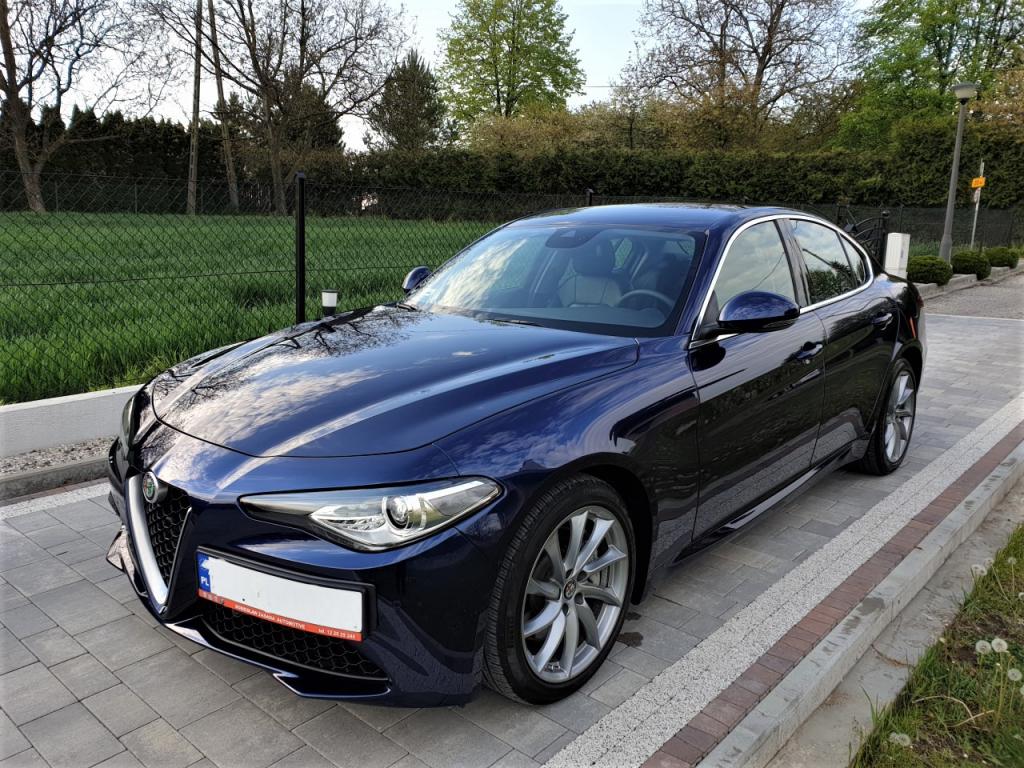

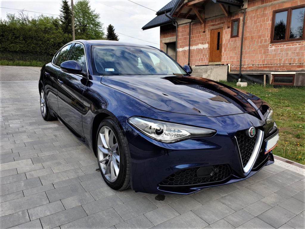

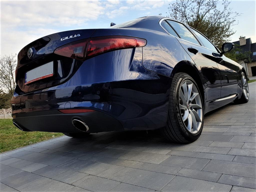

Witam, wczoraj odebrałem swoją Giulie od detailera -została nałożona ceramika na lakier i felgi plus niewidzialna wycieraczka.
Wygląda lepiej niż w dniu gdy odbierałem ja z salonu a było to 4 miesiące temu:-)
Pytanie moje jest następujące, jak dbać o ceramikę czego unikać jak konserwować żeby efekt był na długi czas ??
