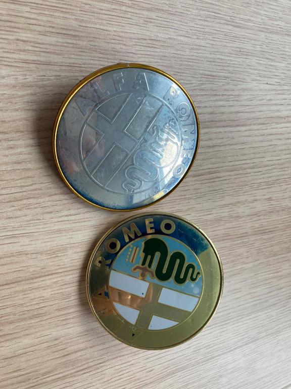

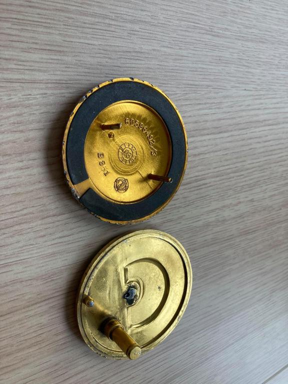

    niedawno odkopałem w garażu pod Berlinem (serio, serio) Alfę Romeo Spider GTV. Walczę z przywróceniem jej życia, serduszko ma zdrowe, ale wizualnie wymaga sporo poprawek. Stąd moje pytanie - czy macie jakiś pomysł na odnowienie emblematów z przedniej i tylnej klapy? Byłem w trzech detailingach i powiedzieli, że się tego nie podejmą, bo jest to nieopłacalne. Może jest opcja kupna tego gdzieś? Sprawdzałem allegro i OLX, nic nie udało mi się znaleźć. Oczywiście wolałbym odnowić oryginały, tylko czy ktoś z Was ma pomysł gdzie mi to zrobią w przyzwoitych pieniądzach?

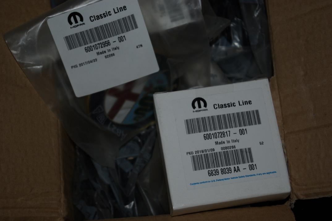

    odnowisz przy użyciu nowej blaszki, pytaj na Allegro w Tanifiat numery części masz na pudełku ze zdjęcia:

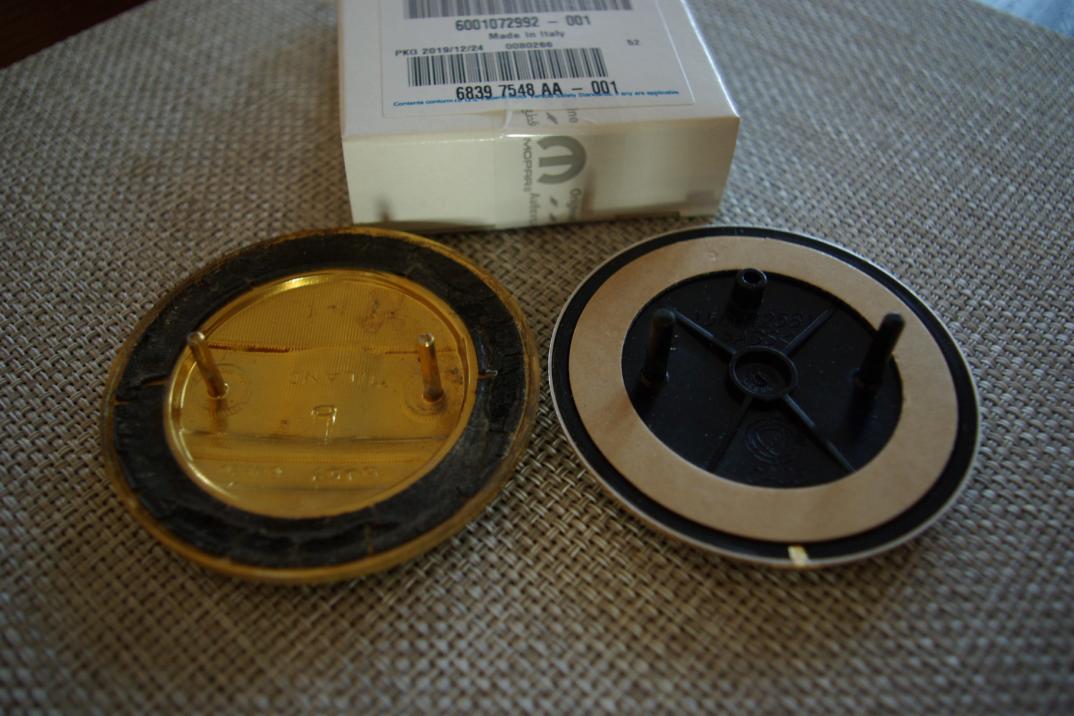

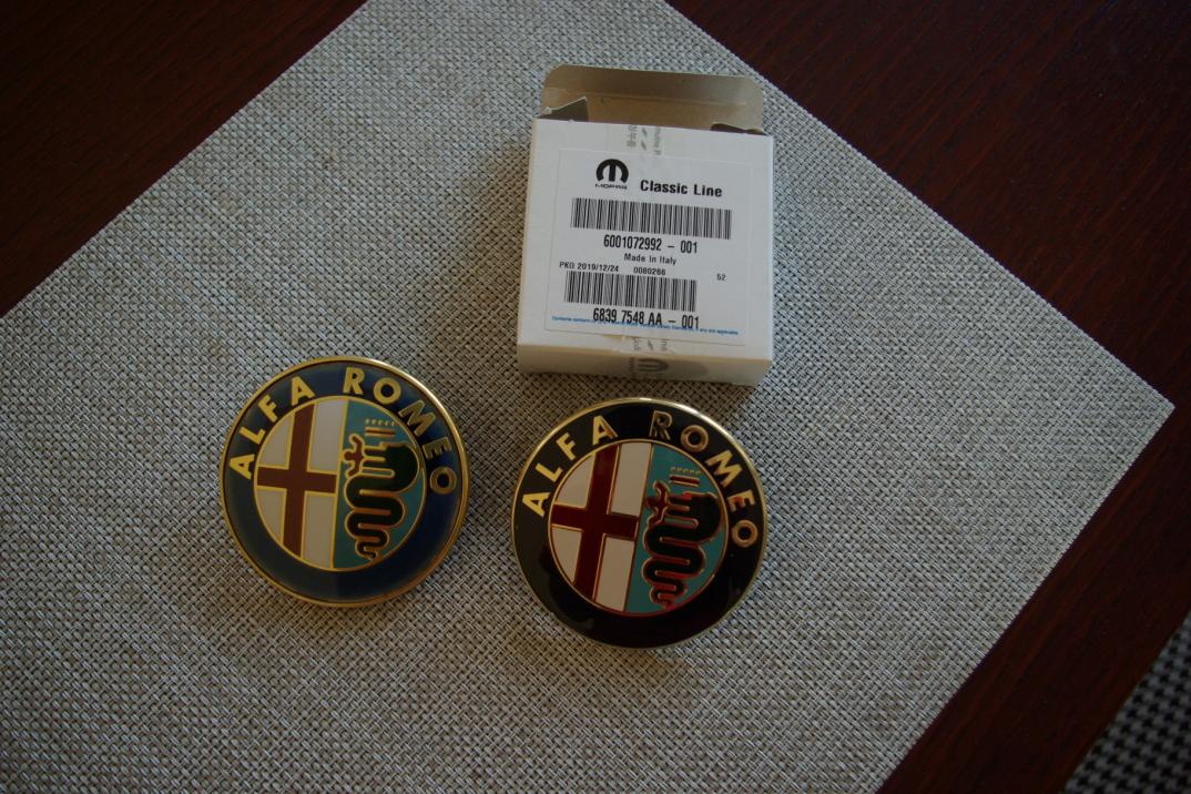

    żeby to ładnie siadło musisz ściągnąć stare blaszki, pilniczkiem lekko obrabiasz podkładkę która została żeby nowa blaszka ładnie na niej siadła , tak to potem wygląda

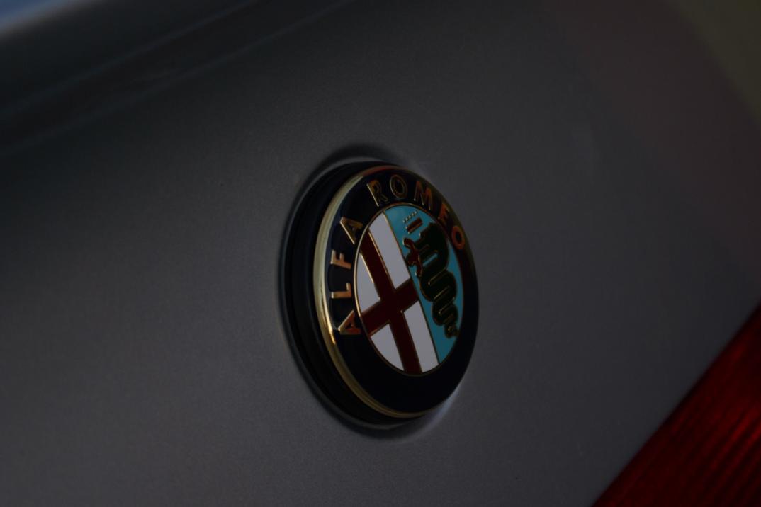

    możesz to zrobić z przednim jak i z tylnym emblematem, na przód możesz też założyć gotowy emblemat który jest ciągle dostępny też na Allegro - sprzedawca TylkoFiat
