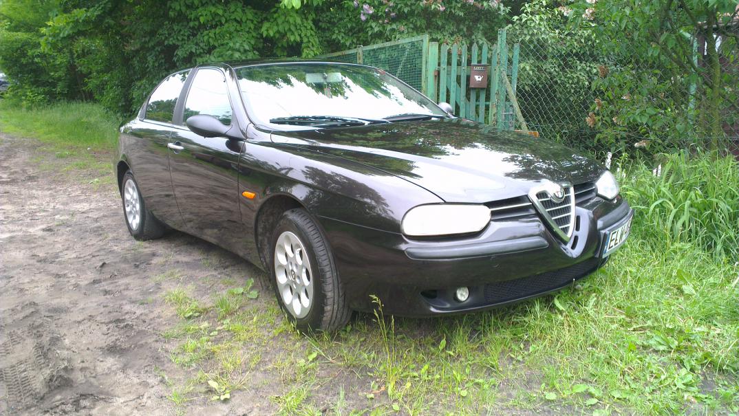

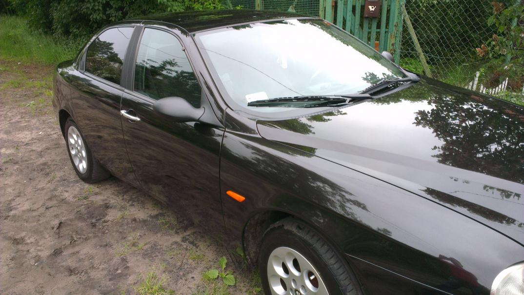

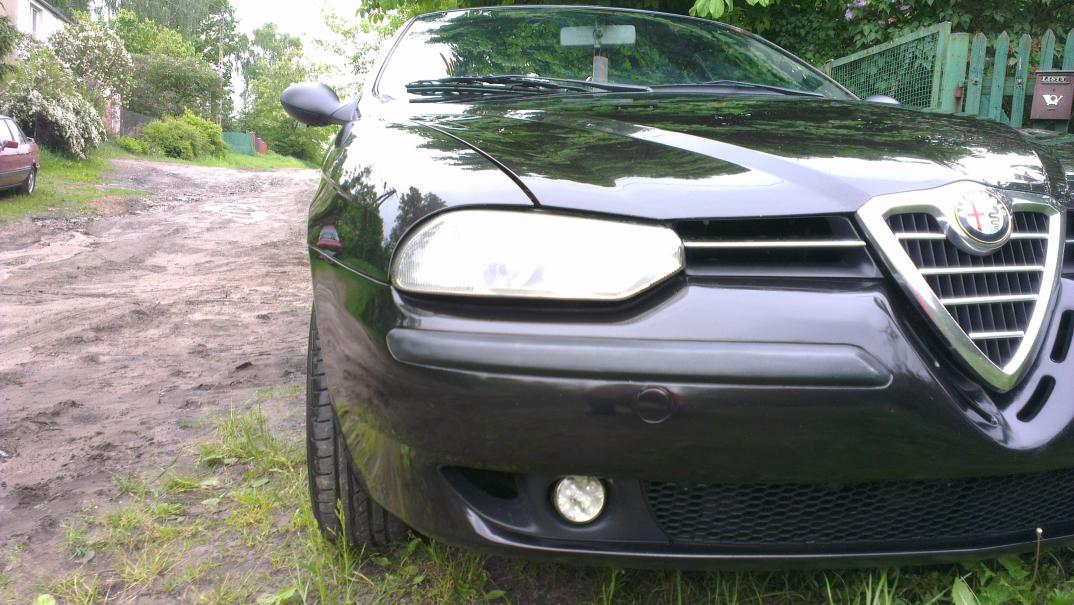

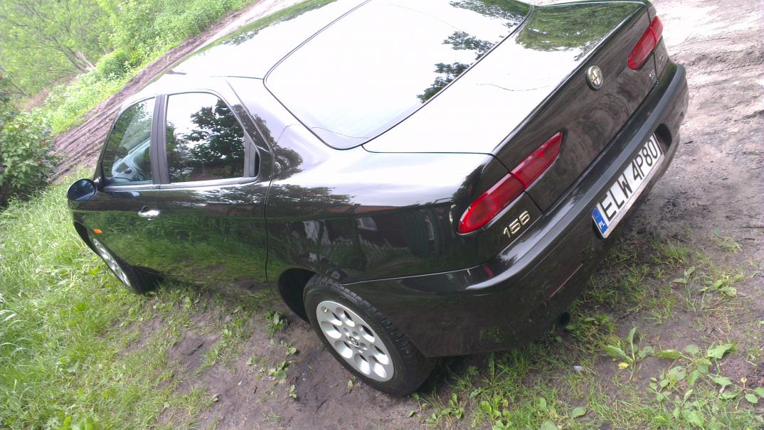

    a więc ja wstawię na początek swoje bo się przyjęło , w innym temacie było ale ,wstawię jeszcze raz i was też bym o to prosił
Nazwa:	IMAG0574.jpg
Rozmiar:	71.2 KB

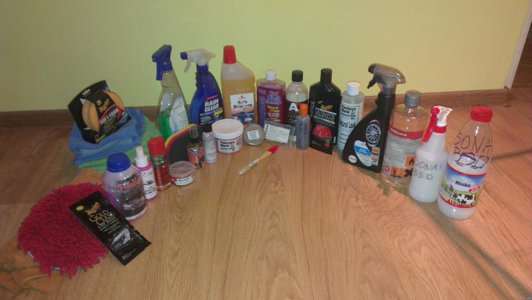

    Zdjęcie moich kosmetyków ,gdyby ktos miał jakieś pytania walić śmiało ,na wszystko odpowiem,podpowiem ,doradzę ,jeżeli sobie życzycie zrobię listę
    To efekty po
    Mycie na 2 wiadra Nigrinem(go używam przed polerowaniem,kupiłem go za 3.80zł ,jak umyłem samochód zrobiłem tak )
    Osuszanie ręcznikiem Sonaxa
    Glinkowanie-glinka Car Pro mało agresywna plus woda
    Ponowne Mycie Nigrinem
    Korekta ręczna Megs UC+tricolor
    I na koniec AutoBrite Cherry Glaze
    Na felgi Poorboy's Wheel Sealant na opony Nielsen Briliance
    Szyby przejechane GLASS SCIENCE Rain Clear Dual-Action Glass Cleaner & Rain Repellentna
    Do środka poszło Poorboy's Natural Look i na dywaniki i zagłówki Car Aroma trudkawa z żurawiną(lecz fotek środka nie mam)
    Fotki są po tygodniu od polerowania ,odświeżony wosk Sonaxem BSD i FK425 , jak już pisałem fotki tel i nie oddają nawet w 30% efektu
Nazwa:	IMAG0567.jpg
Rozmiar:	132.7 KB
Nazwa:	IMAG0561.jpg
Rozmiar:	121.6 KB
ID:	98397Kliknij obrazek, aby uzyskać większą wersję
Nazwa:	IMAG0563.jpg
Rozmiar:	108.4 KB
ID:	98399Kliknij obrazek, aby uzyskać większą wersję
Nazwa:	IMAG0567.jpg
Rozmiar:	132.7 KB
ID:	98382Kliknij obrazek, aby uzyskać większą wersję
Nazwa:	IMAG0562.jpg
Rozmiar:	163.2 KB
    efekt najlepiej na 1 fotce widać i na 4, ogólnie niedługo bd kład FK Pink Wax i wtedy wezmę cyfrówkę żeby było widać ten efekt

    Nie żebym się czepiał, ale nadkola też można by czymś umyć bo widać trochę im brakuje

    całkowicie się z Tobą zgazdam dopiero zobaczyłem swój błąd na foto lecz tam gdzie ja pracuje nad autem jest sporo piachu i znowu by tak wyglądały ,lecz teraz już zawsze obficie myje nadkola dałem ciała z nimi
