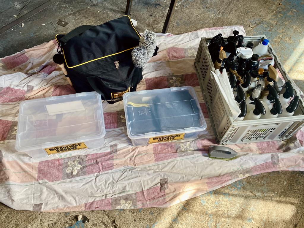

    38
    Kilka kosmetyków wzięte na szybkie mycie
Nazwa:	IMG_1151.jpg
Rozmiar:	161.3 KB

    Jakieś podejrzane te kosmetyki.. Bez ori butelek. Etykiety jakieś takie drukowane samemu.. a na poważnie to widzę zestaw na ogarnięcie wozu po lakiernik. Moja 159 też czeka na to od połowy maja i jakoś się doczekać nie może aż wstyd, a w arsenale tyle nowych kosmetyków do zabawy.

    A no rozrabiam z wodą, żeby taniej wyszło [emoji16] a co do ogarnięcia auta, to niestety jeszcze nie ogarnianie 159, tylko drugiego autka. Moja w weekend doczeka się podobnego zestawu, ale na pewno nie dostanie Colli jako LSP, tylko pewnie HoW Diamonda wrzucę [emoji6]
