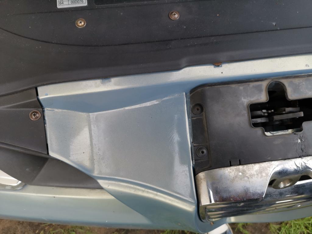

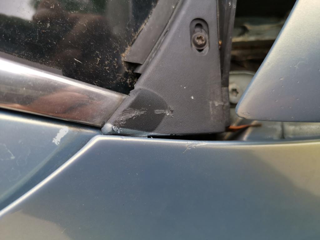

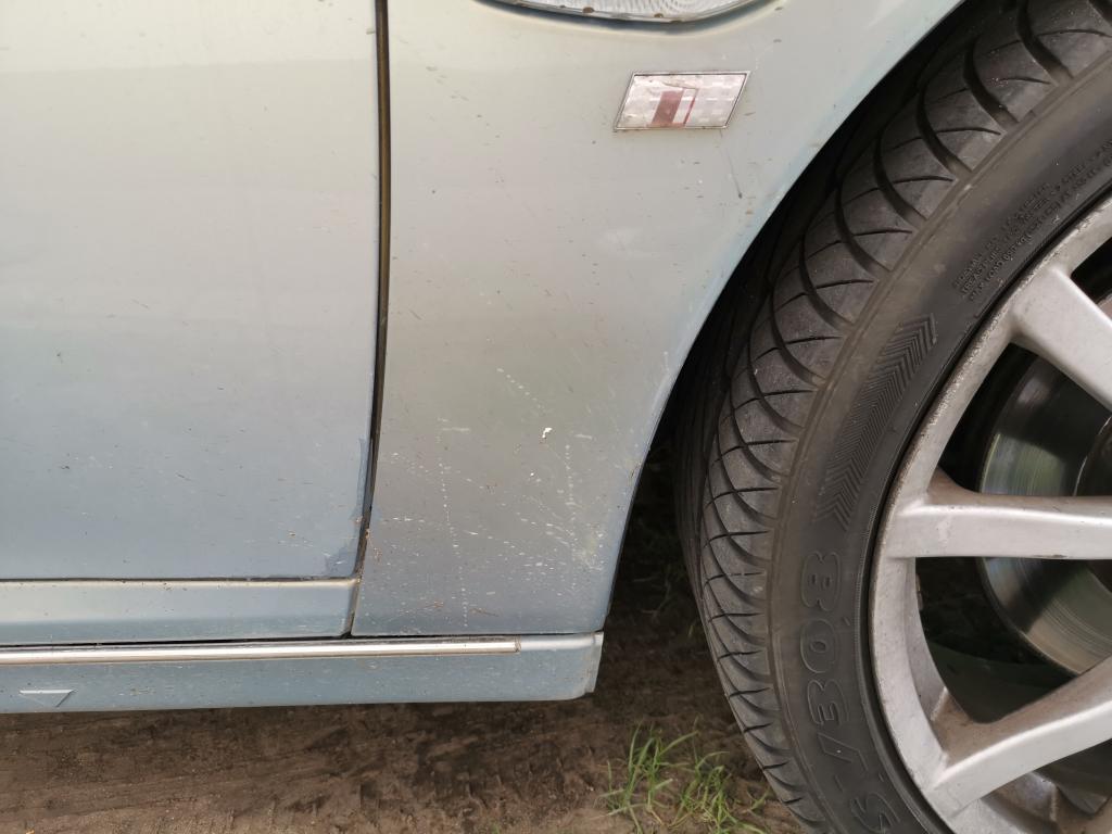

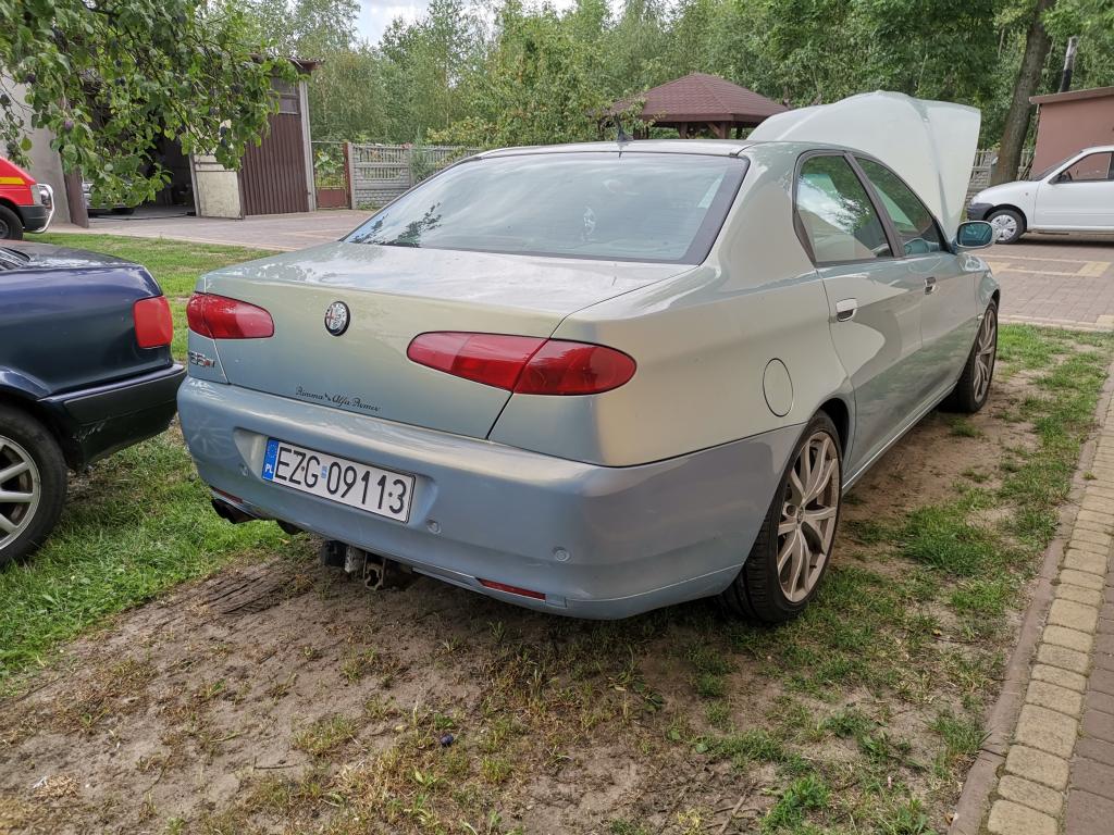

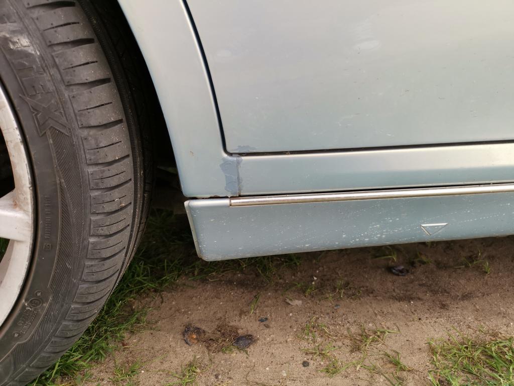

    -Samochód posiada zaprawki w typowych dla 166 miejscach wykonane zwykłym, błękitnym kolorem i ślady korozji na podwoziu. Miał kolizję frontową. Malowano maskę, błotniki, naprawiono przedni zderzak, pozostała połamana pokrywa silnika (plastik JTD 20V). Cieniowane lewe przednie drzwi, widać to. Podobnie jak zaprawkę na prawym błotniku, tam gdzie lakier wypłukuje woda.

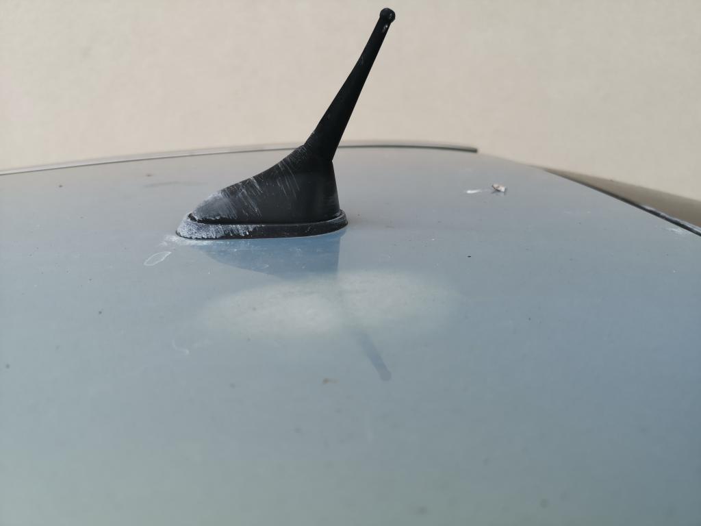

    -Odparzenie lakieru na dachu, przy antenie.
    -Nie wiem czy działają spryskiwacze lamp, nie było płynu w zbiorniczku.
    -Tylna prawa lampa popękana, suche wsteczne. Nie działające tak notabene podobnie jak i przeciwmgłowe tylne. Lewe przeciwmgielne z przodu zgniłe, ma jakąś customową szybkę.
    Ten wóz na 99% był do wzięcia jakieś trzy lata temu właśnie z rozbitym przodem, ktoś go kupił, naprawił, pojeździł i teraz wypycha.

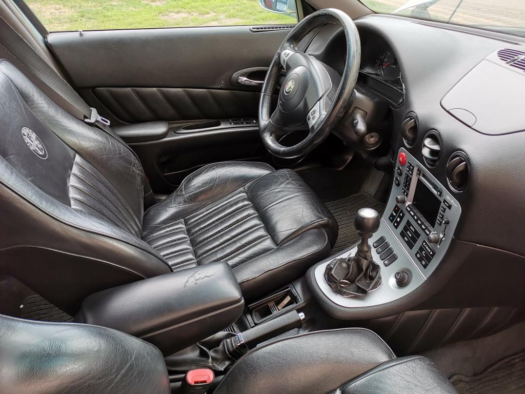

    Wnętrze: 4=.

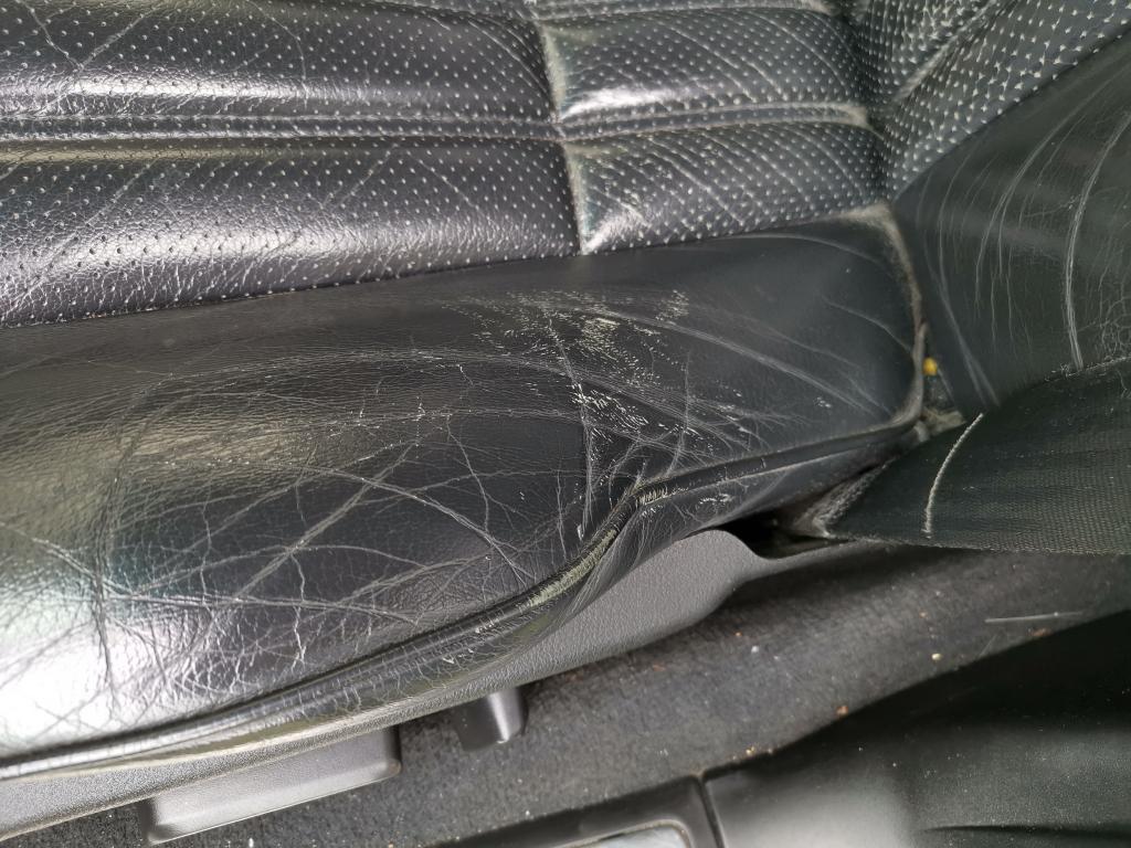

    -Skóry są wysuszone i złachane. Nie ma tragedii, ale widać na nich upływ czasu i eksploatację. Fotele wygniecione, przetarcia lakieru. Na żywo gorzej niż na foto.
    -Kierownica do malowania.
    -Mieszek biegów nieświeży.
    -Skórka podłokietnika popękana.
    -Elektryka działa.

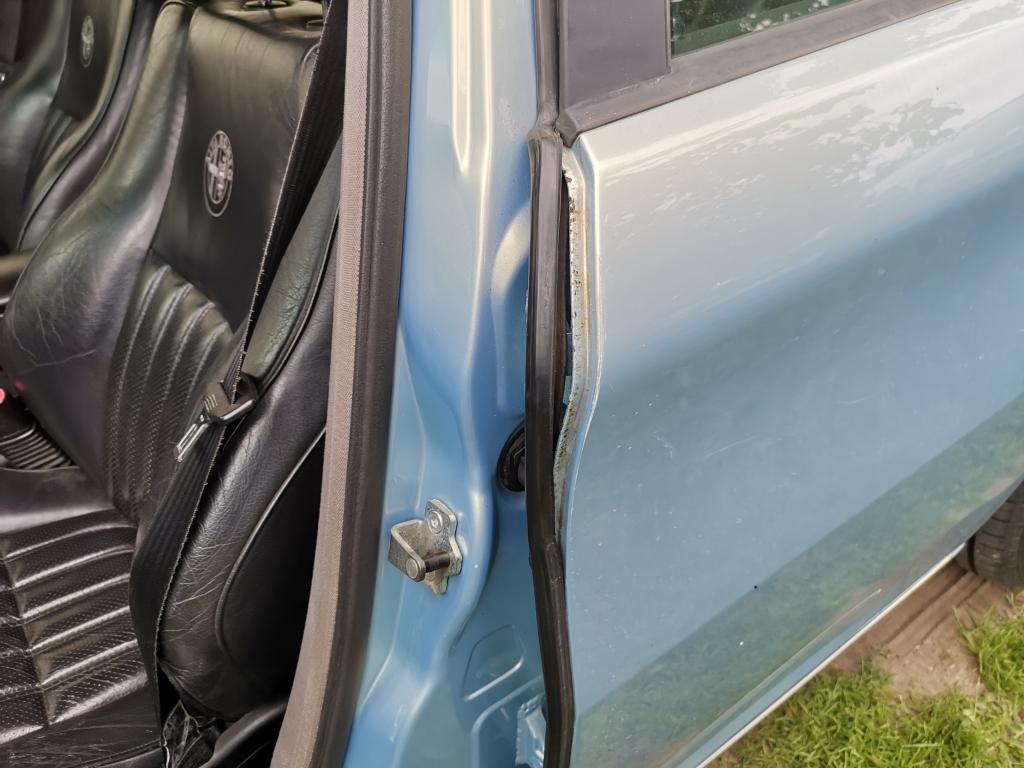

    -Uszczelka drzwi kierowcy odkleiła się od drzwi i sterczała żalośnie.
    -Przyciski szyb w drzwiach kierowcy wygmerane (standard )

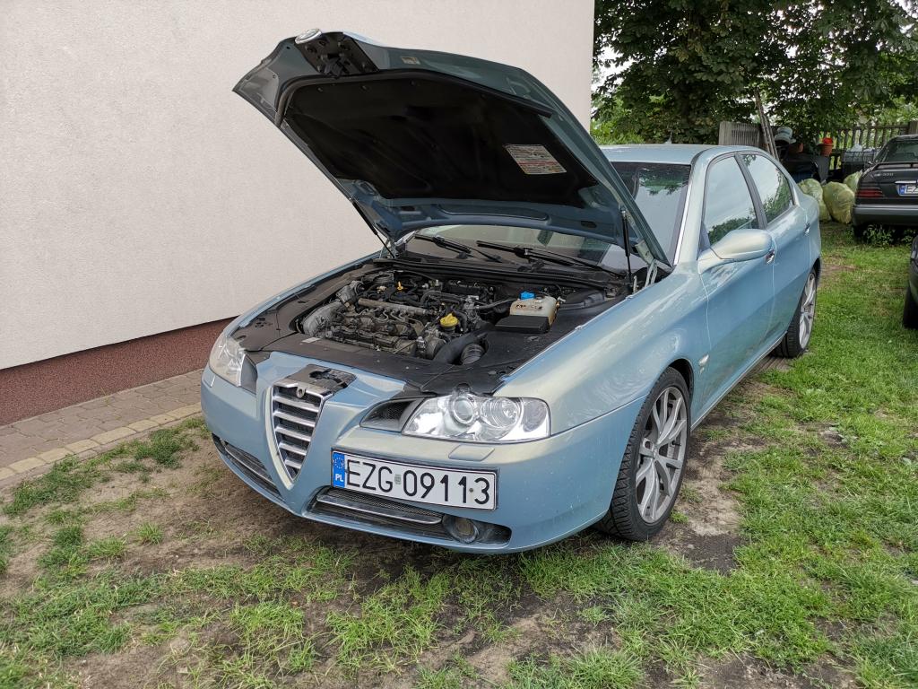

    Silnik: 3.
    -Odpaliła ładnie, puściła bąka. Po około dwóch minutach pracy przy lekkich przegazówkach (2000 obrotów) przydymiał na czarno. Popiskiwała delikatnie jakaś rolka od strony rozrządu.
    Podczas jazdy testowej dynamika była mierna. Teoretycznie jest to wersja 175, więc powinna iść jak trzeba, w realnej jeździe mój 175 konny automat jest sporo szybszy. Nie było czuć przyrostu mocy wraz z nabieraniem obrotów przez turbinę. Alfa przyspieszała liniowo. Trochę dymiła na czarno, ale bez tragedii.

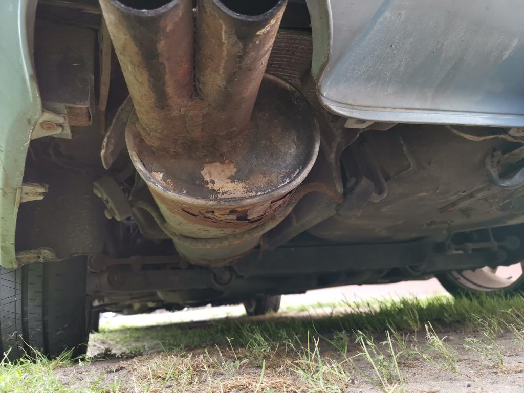

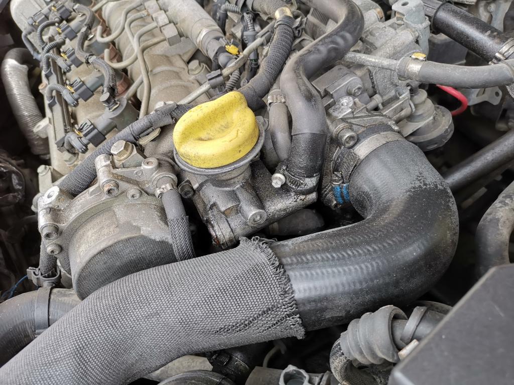

    Po otwarciu korka wlewu oleju przy pracującym silniku dymiła na biało. Nie był to jednak zapach spalonego oleju, lecz jakiś chemiczny, nie określiłem składu. Tłumik końcowy na wykończeniu, ma przeżarty zewnętrzny płaszcz. Nieznany stan rozrządu. Wyjący wiatrak chłodnicy.
    Silnik suchy z zewnątrz, zapocenie w okolicach wlewu oleju i przy odmie.

    Jeżeli chodzi o samo auto to faktycznie w bardzo ciekawej konfiguracji. Jest tylko jeden szkopuł. Tego typu lakier nie podlega żadnym zaprawkom ani nawet lakierowaniu pojedynczych elementów. Albo lakierujesz całość od nowa albo nie robisz nic. Nie ma przy takich lakierach półśrodków. Efekt? Nikt nie weźmie takiego auta żeby zrobić mu lakier za jakieś 10k. Co powoduje że to auto pójdzie na żyletki. Chyba, żę jeszcze ktoś postanowi jakiś czas pomęczyć je w stanie takim jakie jest.

    Otwieralem. Tył też miał faktycznie coś robione, ale pod kołem zapasowym nie gmerałem nie chciało mi się po tym jak zobaczyłem, że dymi spod korka oleju
