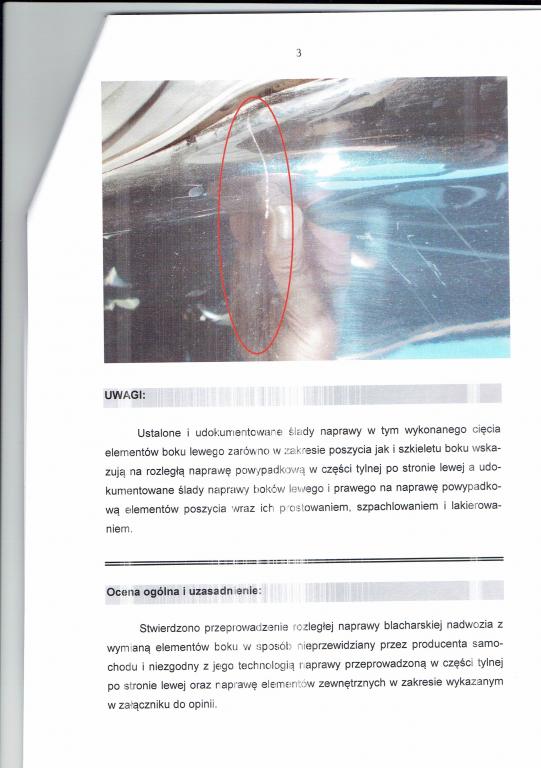

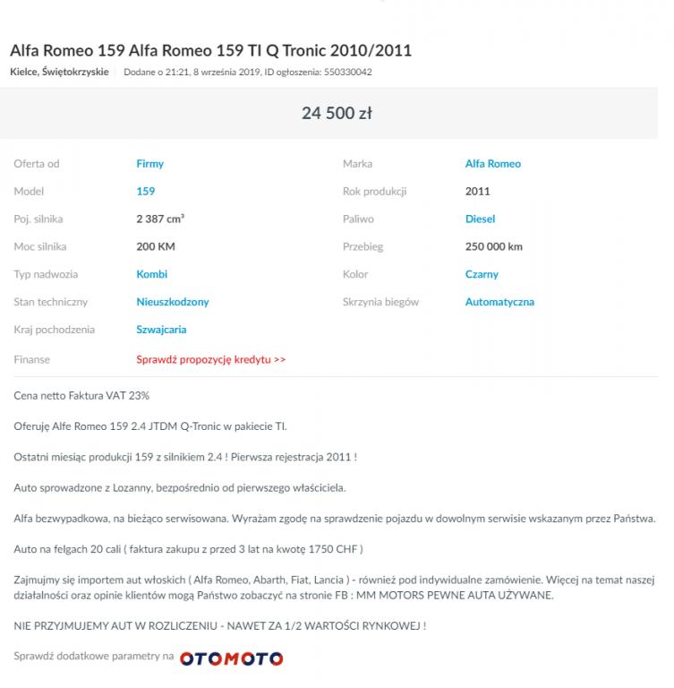

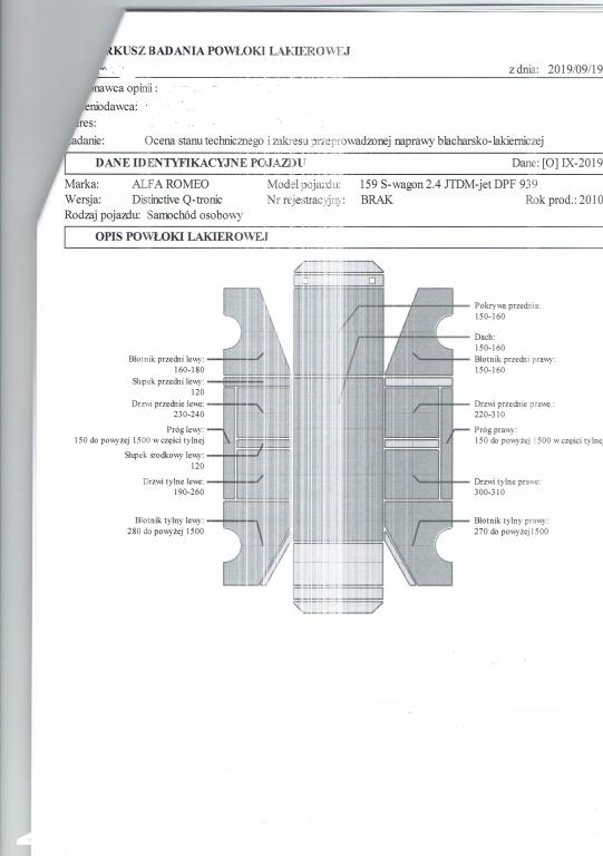

    Oferowany pojazd miał być bezwypadkowy , sprzedawca poinformował ze był malowany prawy błotnik oraz prawe drzwi w rzeczywistości okazało się ze jest po rozległej naprawie boku lewego jak i prawego. Pojawił się również wyciek z silnika oraz problemy z układem kierowniczym. Chciałbym ostrzec potencjalnych nabywców. Sprawa była skierowana do sądu z pozytywnym zakończeniem. Samochód trafił z powrotem do sprzedającego , wiec pewnie pojawi się znów w portalach
