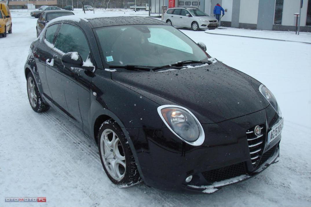

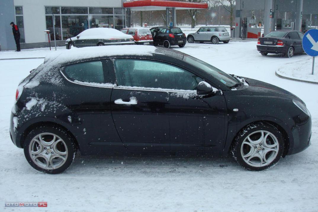

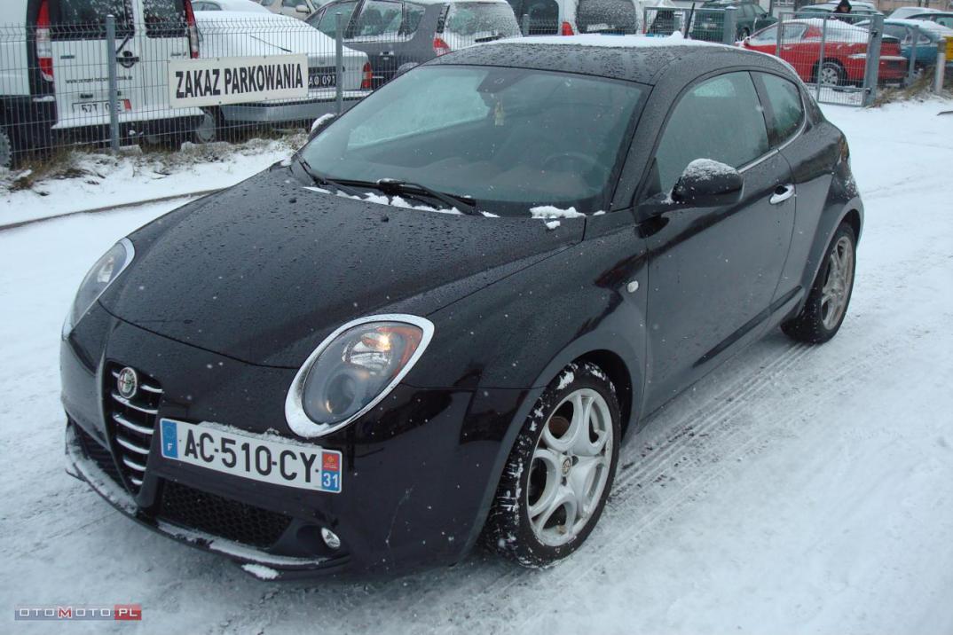

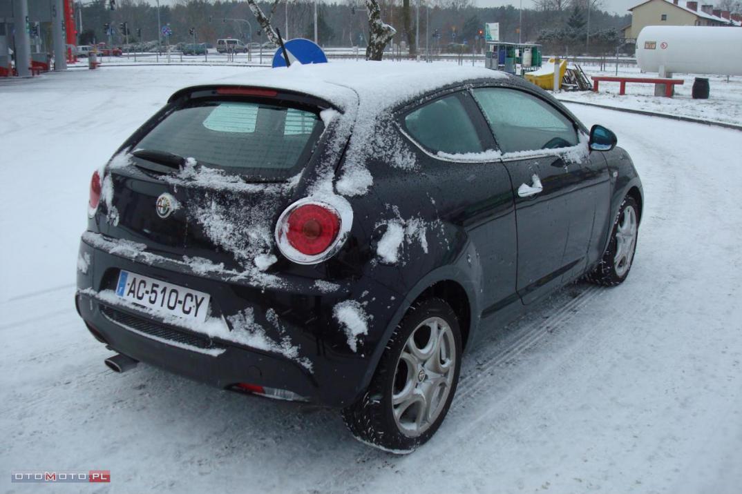

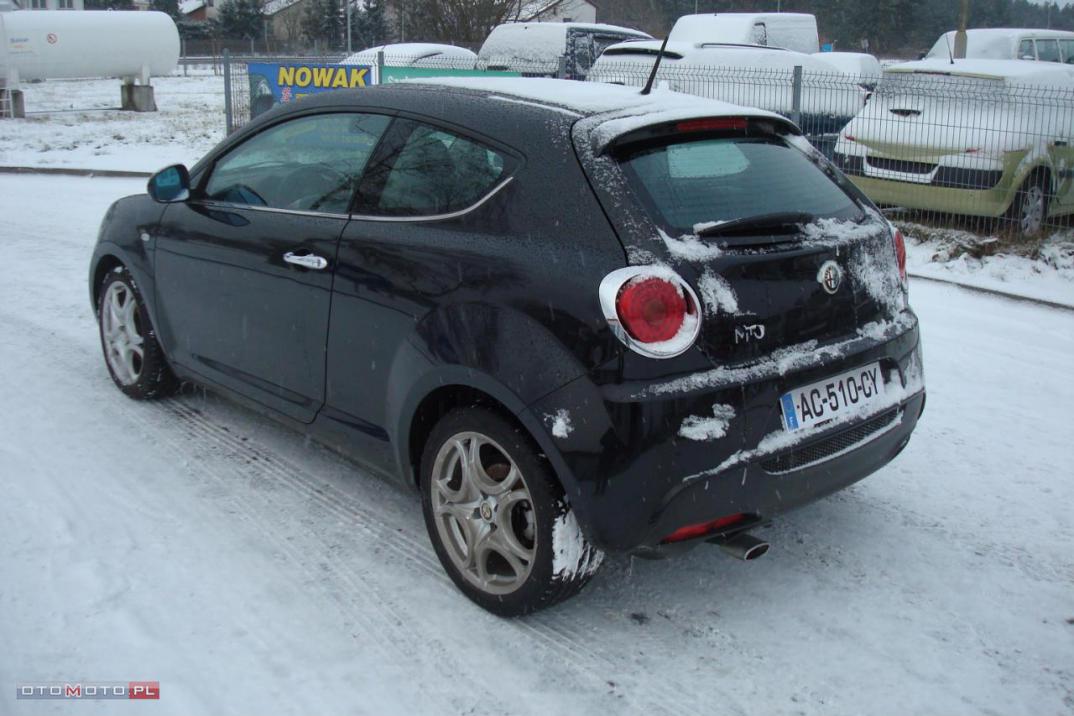

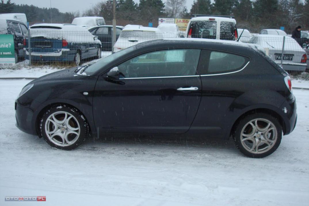

    Uwaga na to auto!

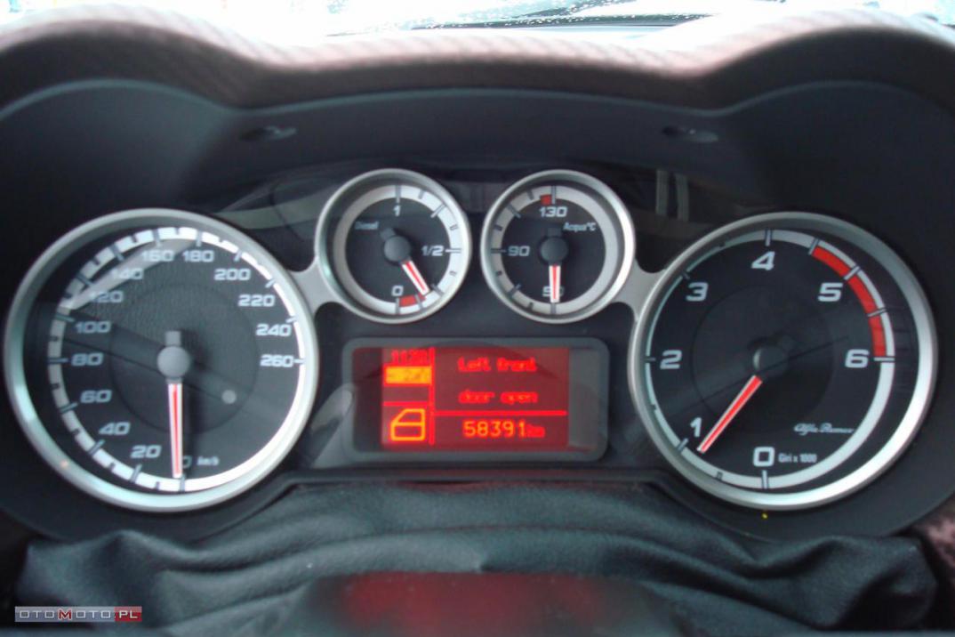

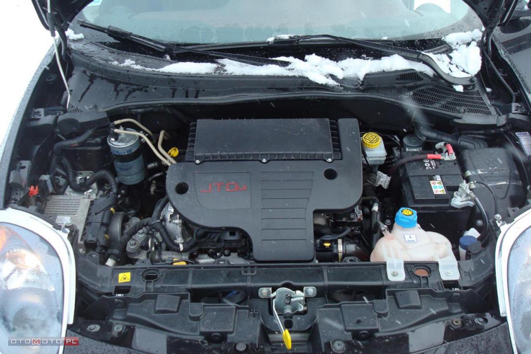

    Potencjalny szwagier pojechał paręset kilometrów żeby go kupić. Na sprawdzenie udał się do ASO.
    Auto nie było w ASO serwisowane i niestety było poważnie uderzone z przodu i boku. Cały bok malowany, wymieniony z innego auta przedni zderzak, maska, błotnik. Wymieniona chłodnica, ślady od uderzenia na podłodze i podłużnicy. Zresztą auto mocno ścią
    Chodzi o Alfę Romeo Mito
    VIN: ZAR95500001059564
    1.3 JTD
    Przebieg: 58391
    FOTO:

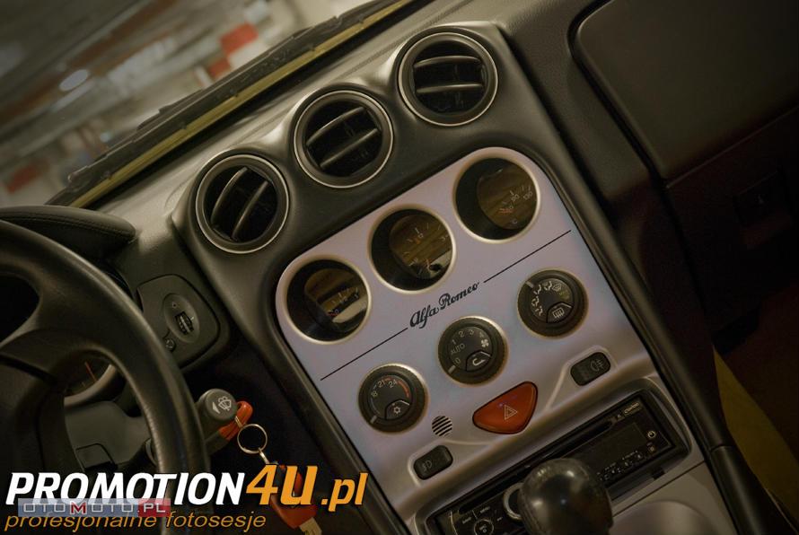

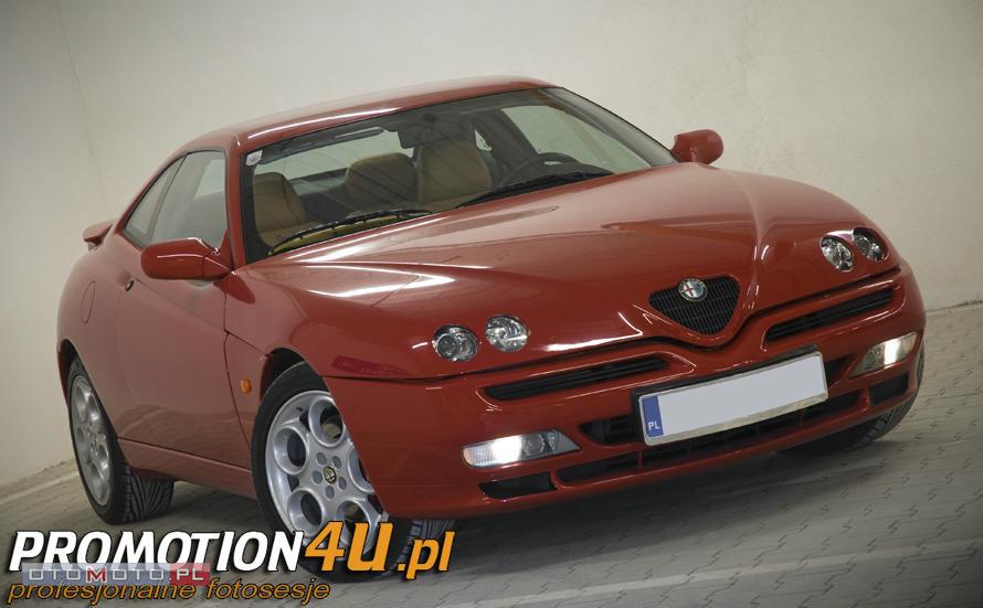

  3. #13
    Użytkownik Alfa i Omega Avatar mar0s
    09 2012
    AR 159 SW 2.0 JTDm
    366

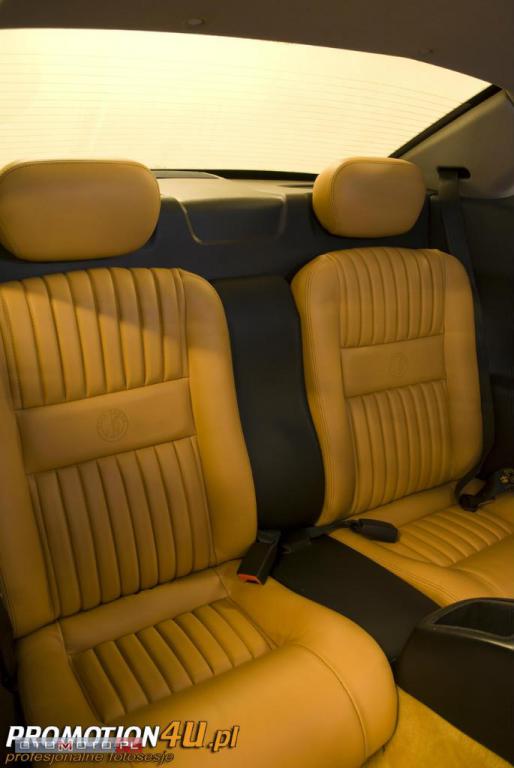

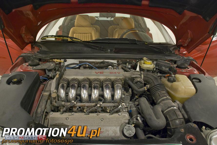

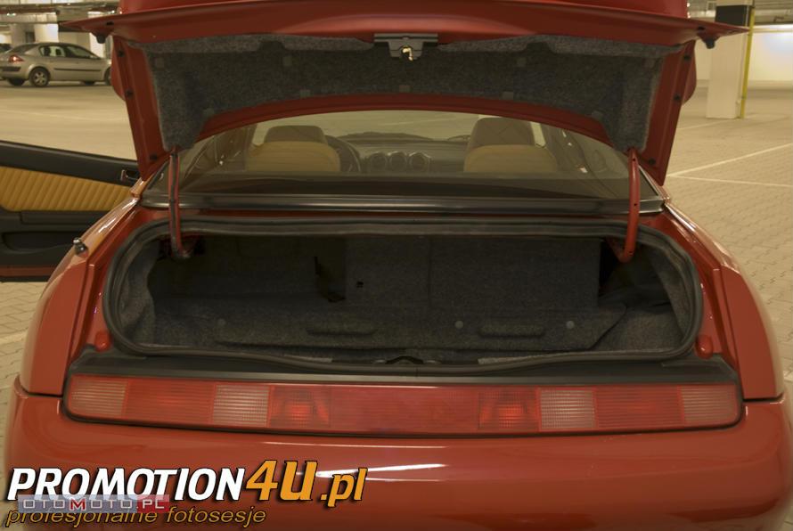

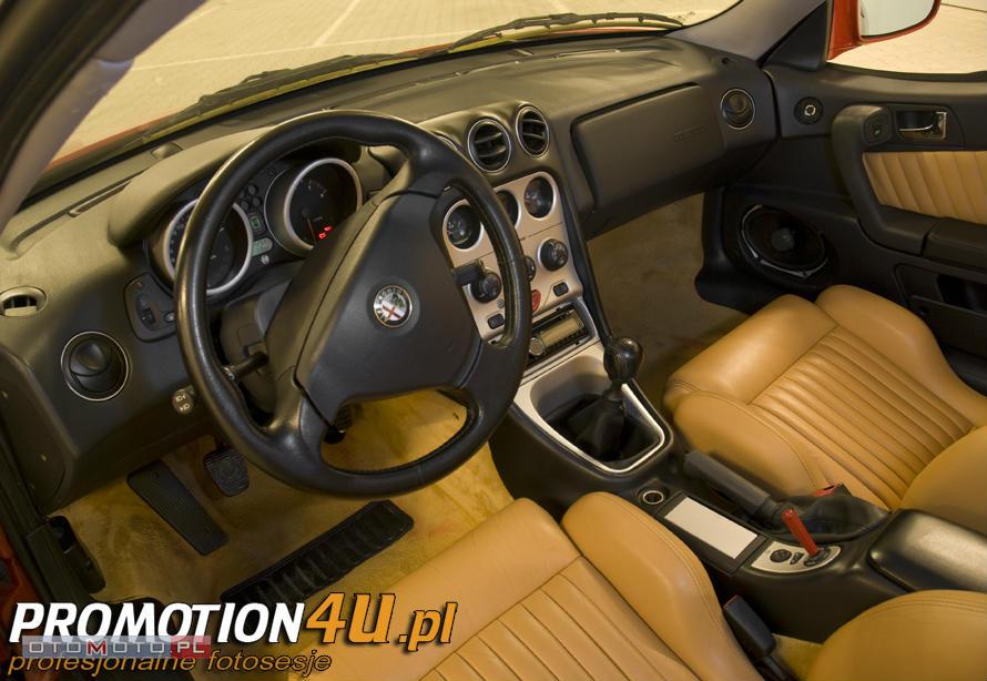

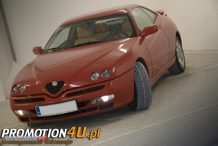

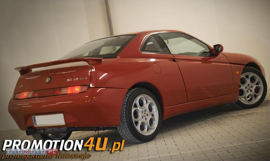

    Byłem na miejscu. Na zdjeciu i na wejściu widać scudetto przedliftowe, po oględzinach maska pękniecie wewnątrz przy prawym zaczepie. Wnętrze pojazdu: uszkodzona pokrywa popielniczki , uszkodzony uchwyt pokrywki w której zamocowana jest ta dziwna czerwona dźwignia, tapicerka prawych drzwi brak maskownicy małego głośnika ordynarne dziury po wkrętach mocujacych jakąś maskownicę głośnika, brak zaślepki w narożniku, uszkodzona poszarpana wykładzina słupka lewego, fotele raczej zdecydowanie powyżej przebiegu 55 000km. Pomiary czujnikiem grubości lakieru: pokrywa bagaznika ~200 mikrometrów, lewa strona: błotnik i drzwi szpachlowane powyżej 1100 mikrometrów, strona prawa błotnik podobnie dużo szpachli a w okolicach wlewu poniżej brak odczytu na powierzchni 2-3 cm2 czyli dziura w błotniku + prawdopodobnie laminat, drzwi prawe bez szpachli (biorąc pod uwagę stan błotnika) wielce prawdopodobnie po wymianie. Silnik z zewnątrz: listwa wtryskowa mocno zardzewiała rury dolotowe (aż żal) również - musi już długo stać-niestety pod chmurką.
    Chodzi o Alfę GTV 3.0 v6 z Oświęcimia.
    W ogłoszeniu właściciel utrzymuje, że samochód jest "jak z fabryki" i "nie ma grama szpachli" - szkoda straconego czasu dla kogoś, kto miałby jechać na oględziny po GTV - "igłę"
    Nr VIN: ZAR91600006054991

    Sprawdziłem VIN, za wiele z tego nie wynika - jedyny przegląd jest ze stycznia 2000r. gdzie ma przebieg 11000km więc licząc rocznie ok. 10tys.km teraz powinna miec nie mniej niż 140tys.km przebiegu. Oczywiście to tylko przypuszczenia.
