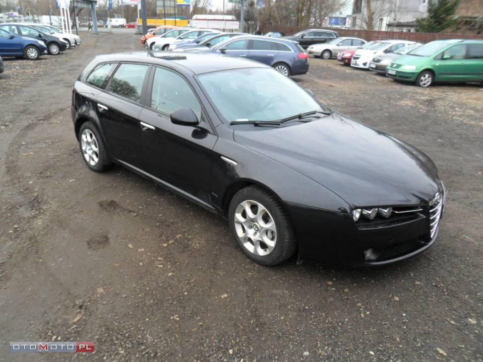

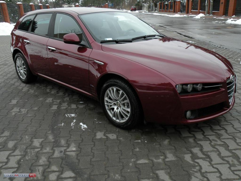

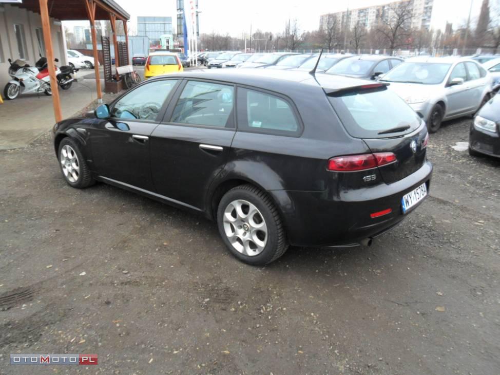

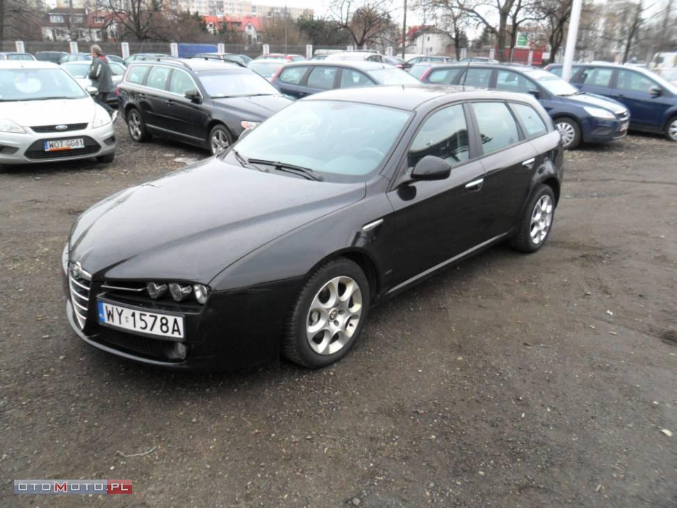

    Jestem nowy na alfaholicy. Z racji tego, że od dłuższego czasu poszukuje fajnej AR159 zdążyłem obejrzeć ich kilka. Używałem profesjonalnego miernika Quanix 1500 więc testy są wiarygodne.
    AR159 NR1
Nazwa:	ar18.jpg
Rozmiar:	95.4 KB
ID:	92663Kliknij obrazek, aby uzyskać większą wersję
Nazwa:	ar11.jpg
Rozmiar:	107.7 KB
ID:	92664Kliknij obrazek, aby uzyskać większą wersję
Nazwa:	ar12.jpg
Rozmiar:	102.9 KB
ID:	92665Kliknij obrazek, aby uzyskać większą wersję
Nazwa:	ar13.jpg
Rozmiar:	103.0 KB
ID:	92666Kliknij obrazek, aby uzyskać większą wersję
Nazwa:	ar14.jpg
Rozmiar:	100.0 KB
ID:	92667Kliknij obrazek, aby uzyskać większą wersję
Nazwa:	ar15.jpg
Rozmiar:	111.3 KB
ID:	92668Kliknij obrazek, aby uzyskać większą wersję
Nazwa:	ar16.jpg
Rozmiar:	97.1 KB
ID:	92669Kliknij obrazek, aby uzyskać większą wersję
Nazwa:	ar17.jpg
Rozmiar:	77.3 KB
    Według sprzedawcy samochód "igła" nic nie malowane, oryginalny przebieg. Po przyjeździe stwierdziłem, że malowane były oba błotniki z przodu, na masce odpada lakier, na klapie bagażnika wychodzi rdza, w kole zapasowym stoi woda, gałka zmiany biegów oraz pedały mocno starte. Sprzedawca stwierdził że mierzył ją czujnikiem do miejsca które wskazałem że było malowane, po zapytanie dlaczego całej nie sprawdził nic nie odpowiedział. Samochodu nie sprawdziłem czujnikiem gdyż byłem bardzo zawiedziony a szkoda bo innym by się przydało ale i tak odradzam

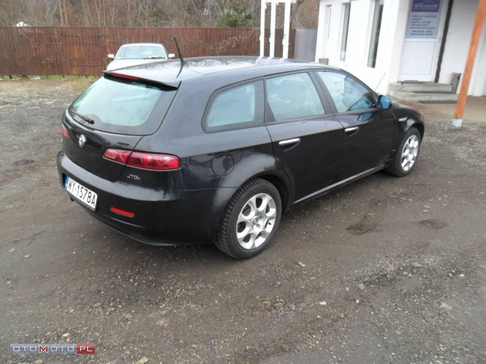

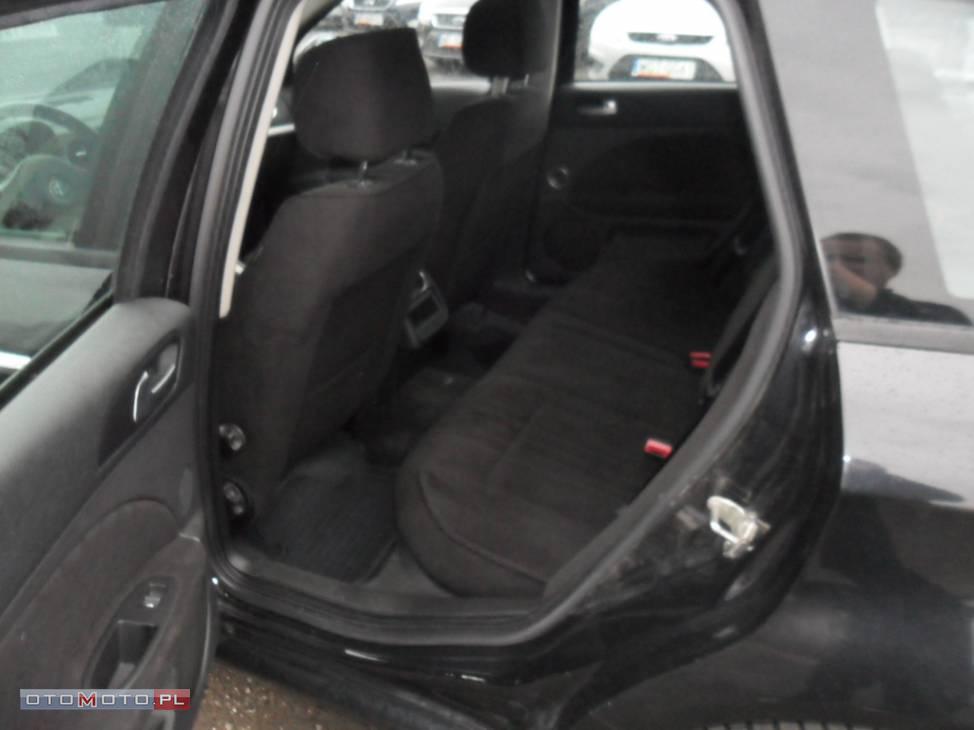

    AR159 NR2
Nazwa:	20.jpg
Rozmiar:	104.0 KB
ID:	92671Kliknij obrazek, aby uzyskać większą wersję
Nazwa:	ar21.jpg
Rozmiar:	127.3 KB
ID:	92672Kliknij obrazek, aby uzyskać większą wersję
Nazwa:	ar22.jpg
Rozmiar:	112.3 KB
ID:	92673Kliknij obrazek, aby uzyskać większą wersję
Nazwa:	ar23.jpg
Rozmiar:	124.8 KB
ID:	92674Kliknij obrazek, aby uzyskać większą wersję
Nazwa:	ar24.jpg
Rozmiar:	110.5 KB
ID:	92675Kliknij obrazek, aby uzyskać większą wersję
Nazwa:	ar25.jpg
Rozmiar:	127.5 KB
ID:	92676Kliknij obrazek, aby uzyskać większą wersję
Nazwa:	ar26.jpg
Rozmiar:	111.7 KB
ID:	92677Kliknij obrazek, aby uzyskać większą wersję
Nazwa:	ar27.jpg
Rozmiar:	134.9 KB
ID:	92678Kliknij obrazek, aby uzyskać większą wersję
Nazwa:	ar28.jpg
Rozmiar:	100.0 KB
ID:	92679Kliknij obrazek, aby uzyskać większą wersję
Nazwa:	ar29.jpg
Rozmiar:	100.1 KB
    Sprzedający twierdzi, że alfe sprowadził dla siebie z Francji w maju 2012 i do dnia dzisiejszego cały czas nią jeździ. Ponadto twierdzi, że absolutnie żaden element nie był malowany i że jeśli miernik wykaże, że cokolwiek było malowane, zwraca pieniądze za paliwo. Poinformowałem jegomościa że sprawdzę czujnikiem i to chyba był mój błąd. Gdy zajechałem okazało się, że sprzedającego nie ma ale jest jego kolega z napisanym upoważnieniem i w razie czego wszystko może zrobić, alfa stoi na Francuskich blachach od prawie roku i rzekomo na takich cały czas jeździ. Kolega stwierdził że jak najbardziej można jeździć samochodem bez przerejestrowania!!! Samochód na około nie wykazał odchyłów od normy po badaniu czujnikiem za wyjątkiem tylnej klapy gdzie wykazało około 600 mikrometrów. Zderzak tylny w innym odcieniu. Samochód chyba stał całą zimę bo wyłączeniu biegu oraz spuszczeniu hamulca nawet nie drgnął dopiero gdy dałem dużo gazu słychać było huk hamulcy. Samochód na moje oko miał przejechane około 250k km ale pewny nie jestem. Nie było stuków ale innych tego typu rzeczy jedynie metaliczny dźwięk przy jeździe nie wiem co to mogło być. Gdy zapytałem o zwrot pieniędzy (szpachlowana klapa) kolega powiedział, że on nic nie wiem i żeby kontaktować się ze sprzedającym, ale on niestety już nie odbiera ode mnie telefonu.

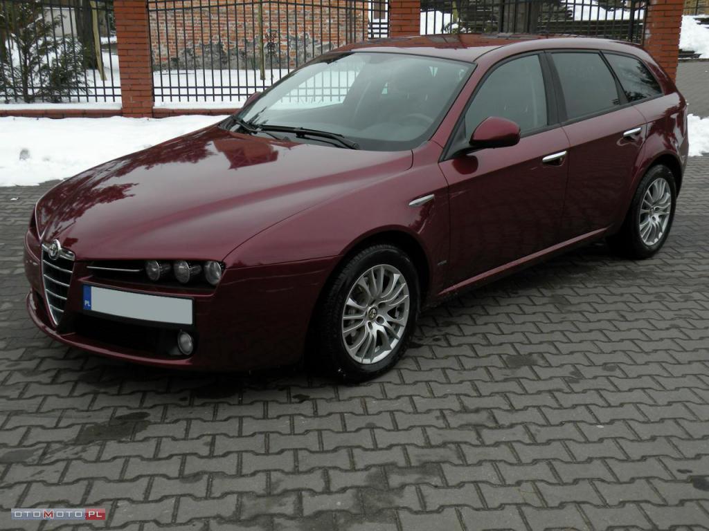

    AR159 NR3
Nazwa:	ar37.jpg
Rozmiar:	82.9 KB
ID:	92681Kliknij obrazek, aby uzyskać większą wersję
Nazwa:	ar31.jpg
Rozmiar:	102.0 KB
ID:	92682Kliknij obrazek, aby uzyskać większą wersję
Nazwa:	ar32.jpg
Rozmiar:	101.4 KB
ID:	92683Kliknij obrazek, aby uzyskać większą wersję
Nazwa:	ar33.jpg
Rozmiar:	93.0 KB
ID:	92684Kliknij obrazek, aby uzyskać większą wersję
Nazwa:	ar34.jpg
Rozmiar:	95.2 KB
ID:	92685Kliknij obrazek, aby uzyskać większą wersję
Nazwa:	ar35.jpg
Rozmiar:	67.3 KB
ID:	92686Kliknij obrazek, aby uzyskać większą wersję
Nazwa:	ar36.jpg
Rozmiar:	47.9 KB
    Kolejny sprzedawca który zarzeka się, że absolutnie żaden element nie był malowany (sam sprawdzał czujnikiem). Samochód odkupił od firmy która go kupiła z salonu z Bielska Białej. Nie rejestrował go na siebie bo nie chciało mu się. Użytkuje go od stycznia 2013 a sprzedaje ponieważ nie może nim wjeżdżać do garażu. Zajechałem zmierzyłem: przedni błotnik 200+, klapa bagażnika 200+, tylny lewy i prawy błotnik 200+ tylne drzwi od pasażera 200+ reszta ok, tylna szyba z roku 2009 reszta 2008. Zawiodłem się, nawet nie jeździłem. Zadzwoniłem do sprzedawcy a ów Pan stwierdził że na gównie się znam a nie na samochodach. Potwierdziłem, że moja wiedza na temat samochodów nie jest zbyt obszerna ale czujnik na blacharce lepiej się zna ode mnie na co Pan stwierdził że mam czujnik z supermarketu bo on miał wszędzie poniżej 100 a tylna szyba jest inna bo mu ukradziono laptopa.
    Oto moje informacje o tych modelach. Dla niektórych może to nie będzie problemem robiona np. klapa bagażnika, ale przecież jechałem obejrzeć samochody idealne bez żadnych napraw lakierniczych.
    Dalej poszukuje dla siebie Alfy 159 i może trafię na jakiegoś porządnego sprzedawce....
