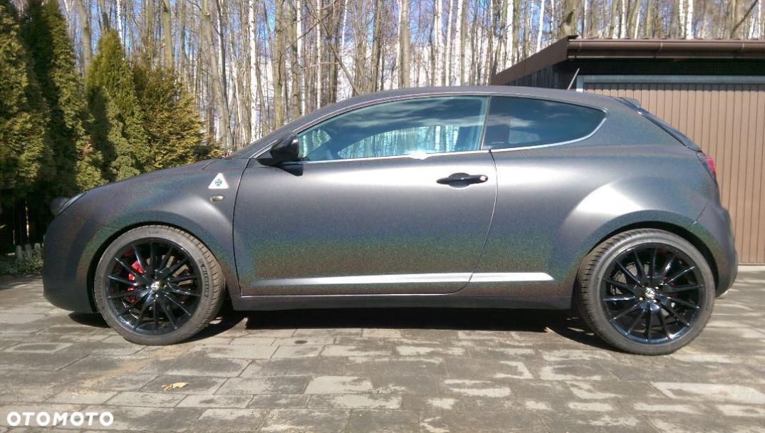

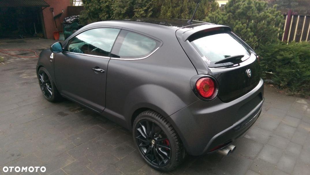

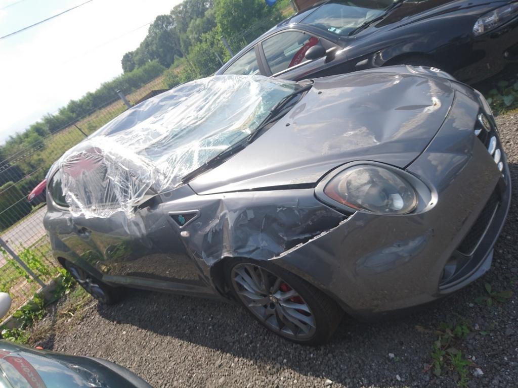

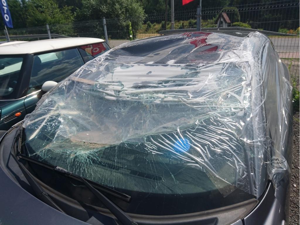

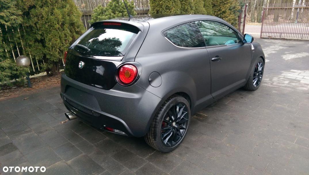

    Krótkie info, które może komuś uratować tyłek. Sprzedawca nic nie pisze o bezwypadkowości więc go nie oceniam. Wiem tylko, że auto wyglądało wcześniej nieciekawie i kosztowało ponad 20k mniej
    Alfa Romeo MITO QV 170KM 2011 ZAR95500001172629
    otomoto.pl/oferta/alfa-romeo-mito-qv-170-km-66400-km-fotele-sabelt-unikalny-wyglad-ID6zHpTq.html
    Cena za jaką jest sprzedawana teraz to 36 900zł i wygląda jak na pierwszych 3 foto. Ostatnie 2 zdjęcia przestawiają jak wyglądała wcześniej. Jak widać dach do wymiany i pogięte słupki. Generalnie chyba każda część blacharska była do roboty, w środku była woda bo trochę postała na zewnątrz i wnętrze mocno zaniedbane z wytartą kierownicą. Dla zainteresowanych mogę przesłać więcej dokładnych fotek jak wyglądała przed podpicowaniem.
