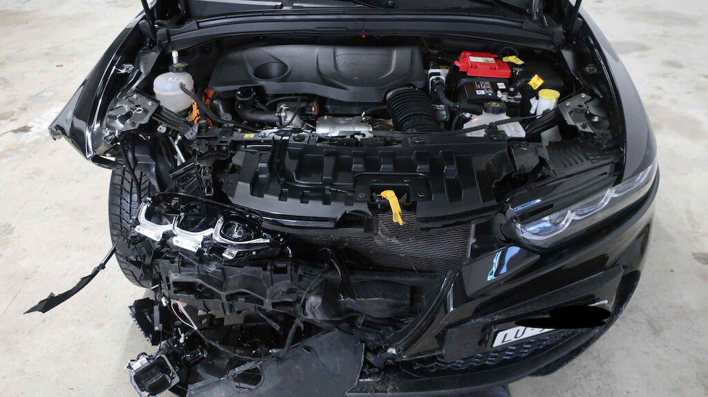

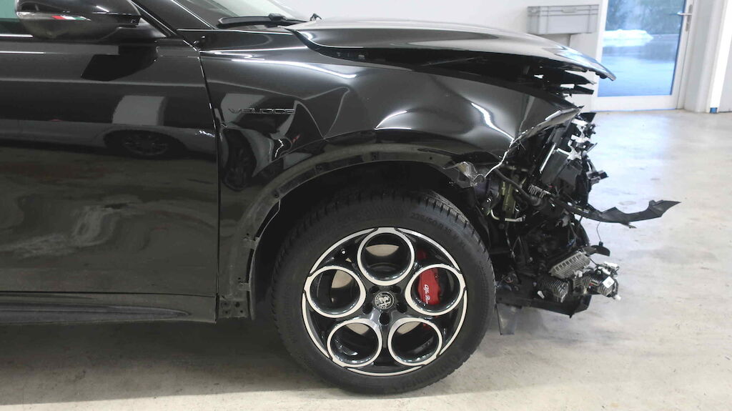

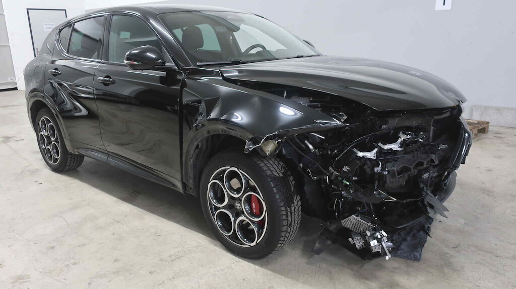

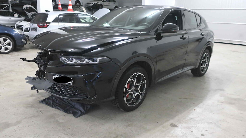

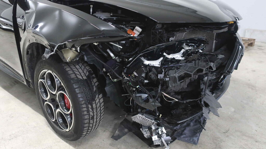

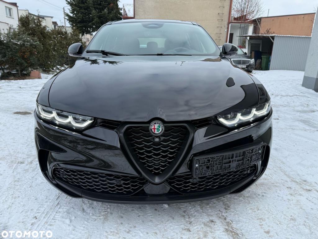

    Uwaga na ogłoszenie Alfy Romeo Tonale "100% bezwypadkowy"
    w treści ogłoszenia jest raczej świadomie wpisany nieprawidłowy VIN ZARPATDWXN3024699
    https://www.otomoto.pl/osobowe/ofert...-ID6H99bX.html
    prawidłowy VIN ma końcówkę 8 czyli ZARPATDWXN3024698 otrzymałem od sprzedającego
    a po sprawdzeniu go wychodzi coś takiego:
    https://uszkodzone24.pl/aukcjazeszwajcarii/163951
    hmm 100% bezwypadkowe
    czyli było tak:
Nazwa:	rest-420406-1.jpg
Rozmiar:	86.7 KB
ID:	290421Kliknij obrazek, aby uzyskać większą wersję
Nazwa:	rest-420406-2.jpg
Rozmiar:	78.4 KB
ID:	290423Kliknij obrazek, aby uzyskać większą wersję
Nazwa:	rest-420406-3.jpg
Rozmiar:	87.4 KB
ID:	290424Kliknij obrazek, aby uzyskać większą wersję
Nazwa:	rest-420406-7.jpg
Rozmiar:	81.3 KB
ID:	290425Kliknij obrazek, aby uzyskać większą wersję
Nazwa:	rest-420406-9.jpg
Rozmiar:	107.8 KB
ID:	290426Kliknij obrazek, aby uzyskać większą wersję
Nazwa:	rest-420406-10.jpg
Rozmiar:	110.0 KB
ID:	290427Kliknij obrazek, aby uzyskać większą wersję
Nazwa:	rest-420406-14.jpg
Rozmiar:	48.1 KB

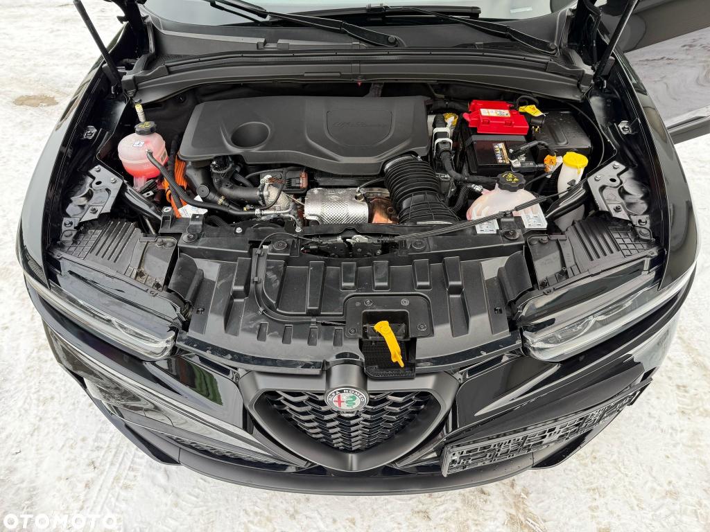

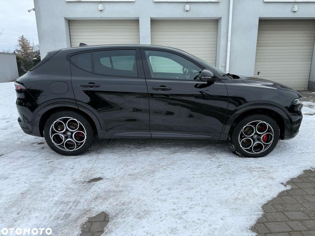

    a jest tak:
Nazwa:	image;s=3840x0;q=100.jpg
Rozmiar:	133.1 KB
ID:	290422Kliknij obrazek, aby uzyskać większą wersję
Nazwa:	image;s=3840x0;q=102.jpg
Rozmiar:	123.4 KB
ID:	290430Kliknij obrazek, aby uzyskać większą wersję
Nazwa:	image;s=3840x0;q=101.jpg
Rozmiar:	161.3 KB
ID:	290429Kliknij obrazek, aby uzyskać większą wersję
Nazwa:	image;s=3840x0;q=103.jpg
Rozmiar:	121.8 KB
    Ostatnio edytowane przez alf-a147 ; 19-02-2025 o 23:14

    Cytat Napisał alf-a147 Zobacz post
    czyli było tak:
Rozmiar:	86.7 KB
Rozmiar:	78.4 KB
Rozmiar:	87.4 KB
Rozmiar:	81.3 KB
Rozmiar:	107.8 KB
Rozmiar:	110.0 KB
Rozmiar:	48.1 KB
    a jest tak:
Rozmiar:	133.1 KB
Rozmiar:	123.4 KB
Rozmiar:	161.3 KB
Rozmiar:	121.8 KB
    W treści jest już poprawny VIN.
    Ostatnio edytowane przez FXX ; 22-02-2025 o 21:43

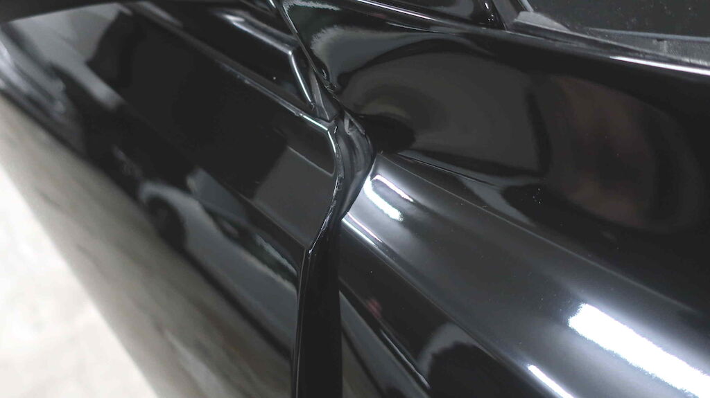

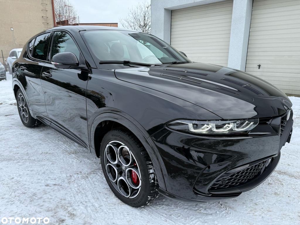

    Cytat Napisał FXX Zobacz post
    znikła też informacja z treści aukcji o 100% bezwypadkowości auta ale w "Stan i historia" nadal zaznaczona jest informacja "Bezwypadkowy - Tak"
    numer rejestracyjny podany jest od innego auta - "LU96733"

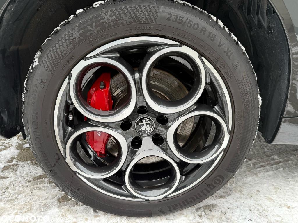

    dodatkowo patrząc na jedno ze zdjęć - z kołem auta :
Nazwa:	image;s=3840x0;q=104.jpg
Rozmiar:	144.1 KB
    w porównaniu ze zdjęciem z aukcji, widać jaki jest stan tarczy hamulcowej - czyli auto nie jeździło po naprawie i nie wiadomo w jakim stanie jest układ napędowy samochodu - w opisie licytacji uszkodzonego samochodu jest zapis : "Beschädigungen an Motor und Getriebe wurden unzerlegt keine festgestellt, kann jedoch nicht ausgeschlossen werden. - czyli po przetłumaczeniu - Nie wykryto uszkodzeń silnika i przekładni, Nie można jednak tego wykluczyć."
    no i sam opis uszkodzeń : "Stossfänger vorne Querträger vorne Schlossträger vorne Kotflügel vorne rechts und links Scheinwerfer rechts und links Motorhaube Kühlergrill Alle Kühler mit Kühlerlüfter Längsträger vorne deformiert Radaufhängung vorne rechts - czyli - Zderzak przedni Przednia poprzeczka Przedni bagażnik Błotnik przedni prawy i lewy Reflektory prawy i lewy Maska Osłona chłodnicy Wszystkie chłodnice z wentylatorem chłodnicy Przednia podłużnica zdeformowana Zawieszenie koła przedniego prawego"
    Ostatnio edytowane przez alf-a147 ; 22-02-2025 o 23:11

    Dlatego jak się w ogłoszeniu już VIN i numer rej. nie zgadzają to nawet nie brnę dalej W poprzednie wakacje jak szukałem samochodu, zasada była ta sama - brak numeru VIN albo jakieś kombinacje z tym numerem - szkoda w historii samochodu.
    Aczkolwiek pomijając mijanie się sprzedającego z faktami, to szkody nie są jakieś duże. Dziwi mnie, że tu jakoś podłużnica oberwała, kwestia weryfikacji co się kryje pod słowem zdeformowana.
    No i samochód stoi za 125k, a kolejne Q4, tyle, że z polskiego salonu z pewną historią jest o 55k droższe... O czymś to musi świadczyć.
    No jasne że to świadczy. Już samo to "Kraj pochodzenia Szwajcaria" (czy USA itp) to wg mnie dyskwalifikuje każde auto z takim opisem , a dostępne na naszym rynku (co innego coś niedostępnego nigdy w PL ) . Przecież to się musi opłacić kilku osobom od zakupu do sprzedaży - znaczy musi być w cenie (i jakości) złomu pierwotny zakup , nie ma innej opcji.
    Dużo/niedużo walnięty.. a po co w ogóle walnięty skoro są krajowe takie same auta na rynku?

    Biorąc pod uwagę stan przed i po oraz cenę - to ostrzeżenie, czy reklama? Ukrywanie powypadkowej przeszłości na rynku samochodów używanych to standard. Natomiast 50tysięcy off-u od kolejnej na rynku daje bufor na potencjalne naprawy które niechybnie nastąpią, bo gdyby tam było wszystko piko-bello zrobione, to -10 czy-20tys dalej byłoby atrakcyjne. Jak to mówią nie ma darmowych obiadków. Natomiast zawsze zastanawiało mnie skąd się biorą poszukiwacze poszukiwacze stanu salonowego w aucie 30% tańszym od najtańszego na rynku. A później zdziwko ojejej bite było. Ciekawe czy szukają żony-dziewicy wśród ssaków leśnych przy parkingu.
    Ostatnio edytowane przez Machaju ; 24-02-2025 o 08:23
