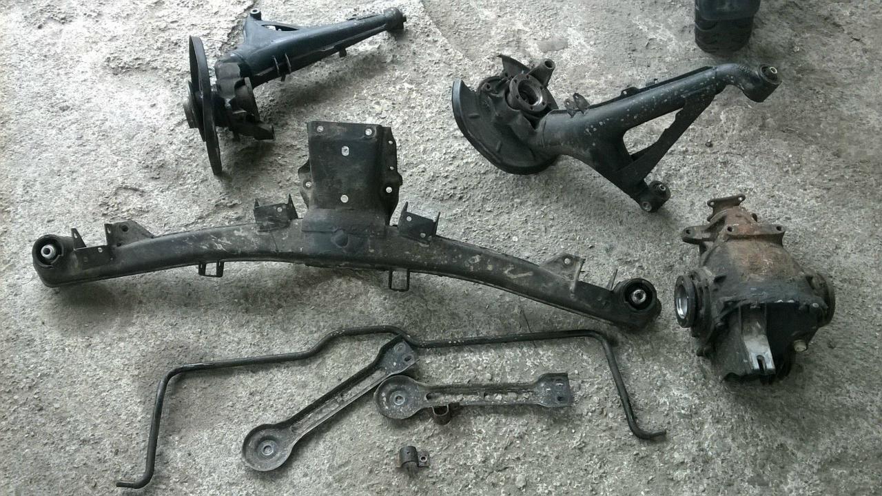

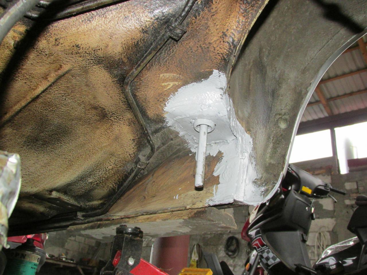

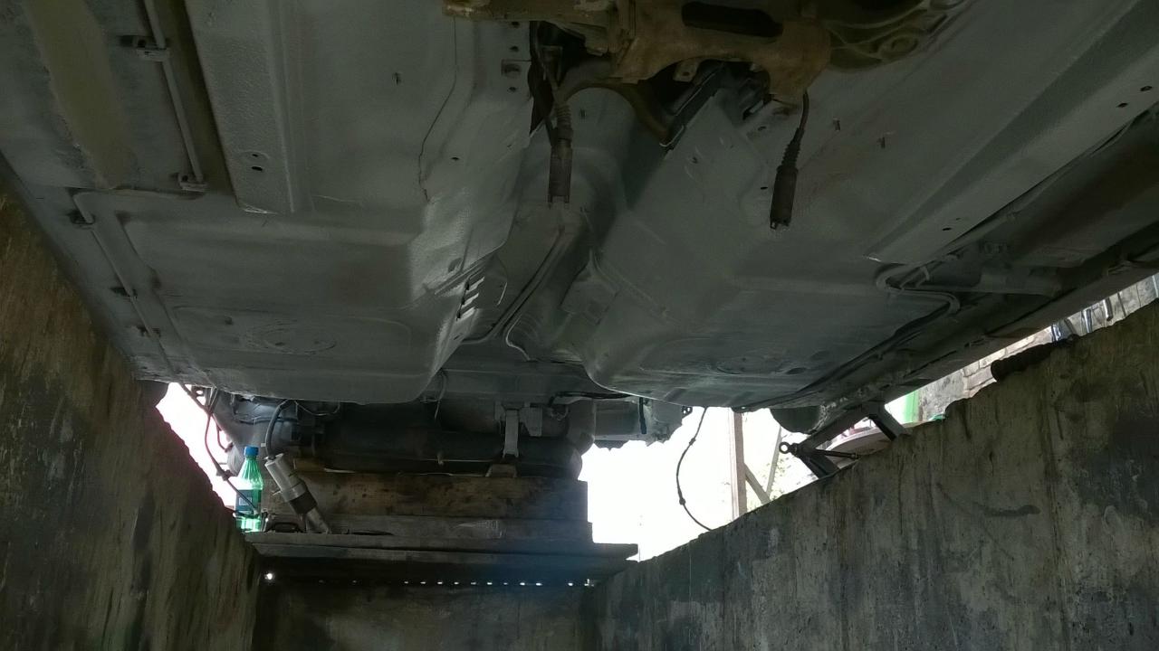

    Wstawiam foty poglądowo jak powinno przeprowadzać się konserwacje. Jest człowiek, który zabezpiecza podwozia/profile w ten sposób pod Szczecinem, także bardzo daleko ale ja sam jechałem mu auto odstawić, a ponad 500 km w jedną stronę mam. Demontowane jest praktycznie wszystko - tu na przykładzie 2 szt. BMW - zawias w tym belka, kolumny, wał napędowy etc. To co trzeba, jest spawane itd.:
    Radzę uważać na zlecanie takich czynności nieodpowiednim ludziom - mnie kiedyś po prostu umyto podwozie i "zapaćkano" podwozie bez jakiegokolwiek demontażu.

    właśnie to co napisałeś wchodzi w zakres "usługi" demontaż wszystkiego + b. dokładne mycie chemią + profile zamknięte po demontażu wnętrza.
    no cóż, jak wszystko, konserwacje może być wykonana albo dobrze albo słabo. Zapaćkanie wszystkiego smołą to nie jest rozwiązanie.

    Operacja trwa różnie - nawet kilka tygodni - mój samochód "robi się" już ze 2 tygodnie, dojdą jeszcze kolejne 2. Spowodowane jest to tym, że robione jest przez wykonawcę niejako poza jego regularną pracą (która nie jest regularna ), dodatkowo jest wieloetapowa, czyli dogłębne mycie, podkład, masa uszczelniająca i dopiero konserwacja - choć zapewne jest to wszystko do dogadania, ale poszczególne etapy też potrzebują upływu czasu - schnięcie itd. Za podstawę, czyli zabezpieczenie - niewiele więcej niż połowa tego w jaką kwotę strzelił EGONZGIERZ - zakładając, że nie będzie żadnego spawania itd. Nie wiem jak z ceną innej marki (i czy to w ogóle możliwe) niż BMW.
    Ja, po tym jak zobaczyłem foto z jego pracy, nie wyobrażałem sobie żebym mógł komukolwiek innemu oddać samochód na taką robotę, a z Wawy jak mówię, jechałem ponad 500 km...

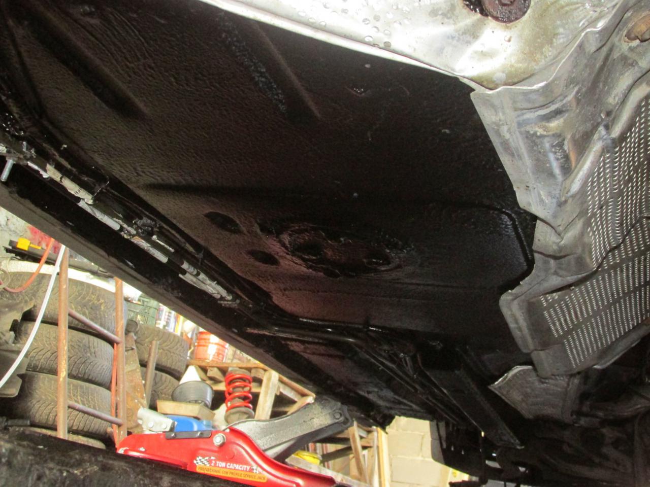

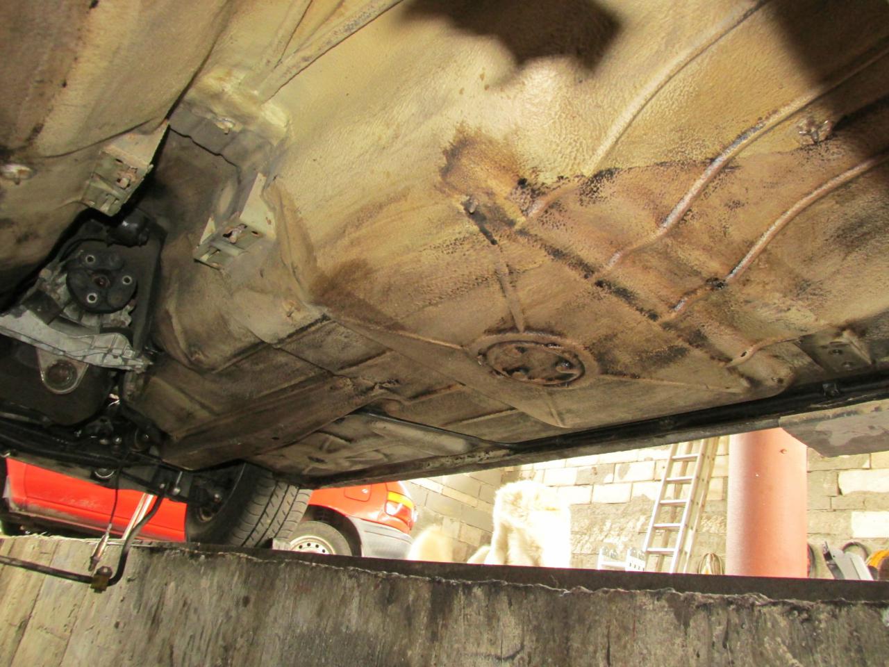

    2 jeszcze foto mojego auta - przed i po wstępnym myciu - zmywaniu kilkuletniego zabezpieczenia położonego metodą zapaćkania...

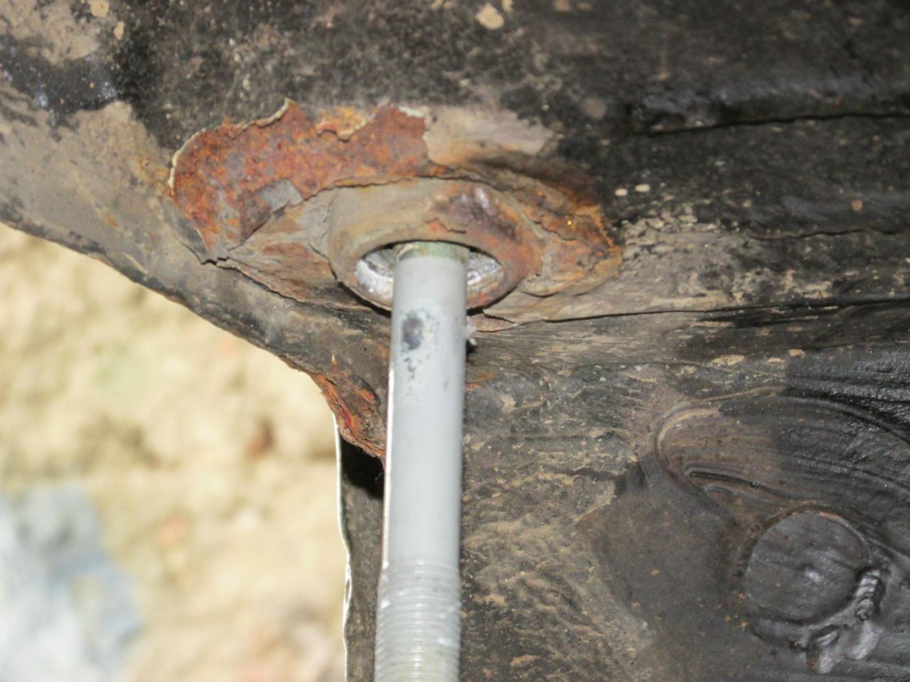

    i jeszcze 2 foto ku przestrodze - to mocowanie tylnej belki po jej zrzuceniu. Dodam że samochód ogólnie baaardzo zdrowy. Jak kto chce sobie rudą zakonserwować w miejscu gdzie jej nie widać to polecam właśnie zapaćkanie wszystkiego bez zdejmowania poszczególnych elementów...

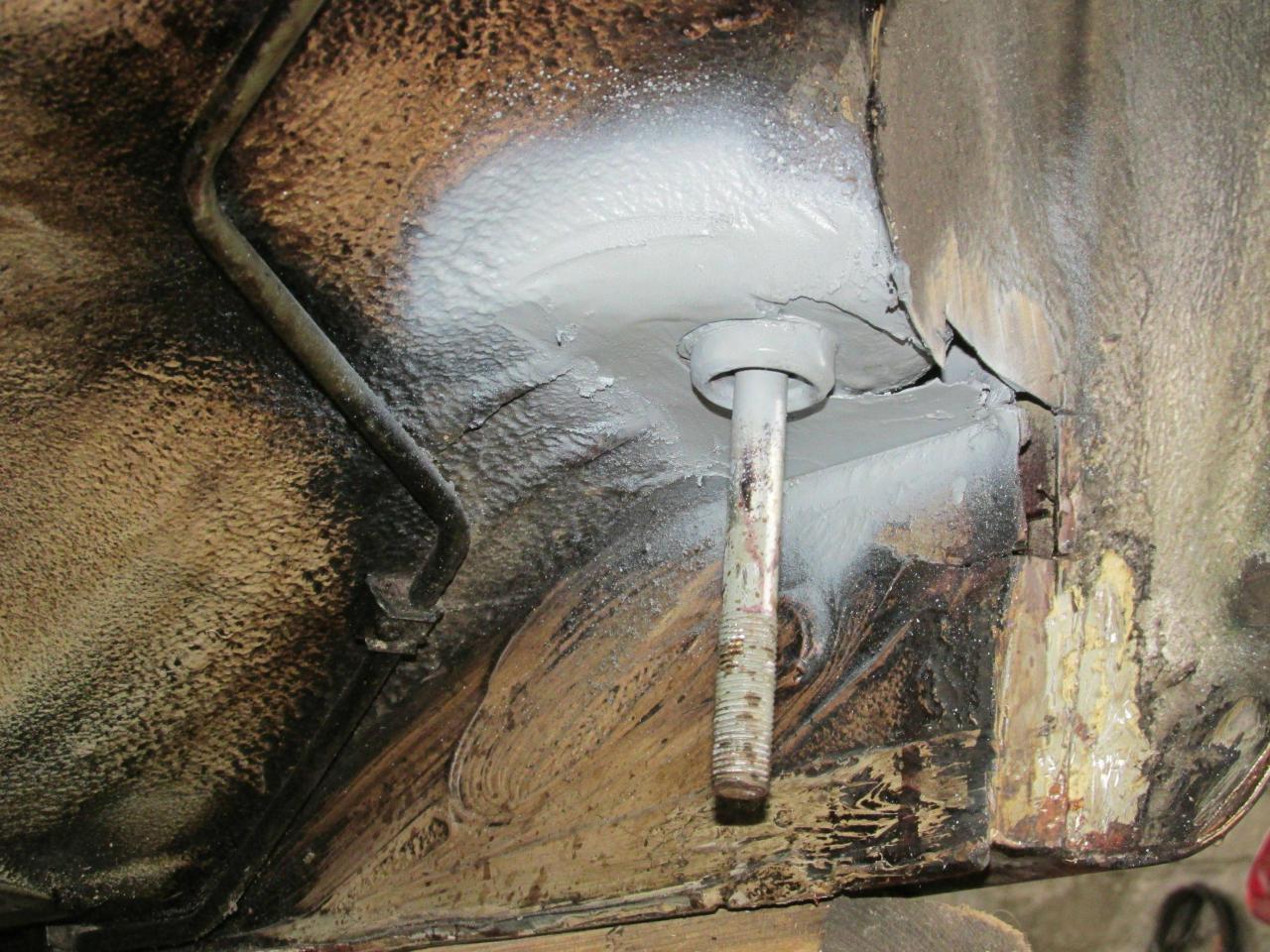

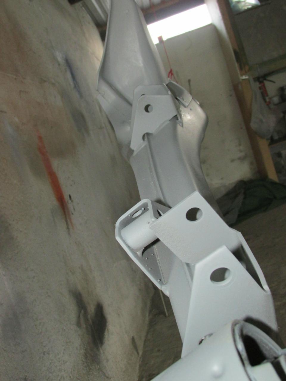

    i po wstępnej robocie:
    przy okazji można sobie wypiaskować poszczególne graty
    a teraz proponuję podzwonić po zakładach w Łodzi i zapytać po ile konserwują. Strzelam, że jedno - dwudniowa robota to koszt 600-800 zł po opłukaniu podwozia karcherem...
