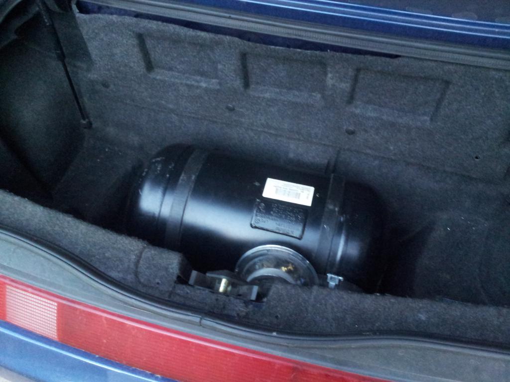

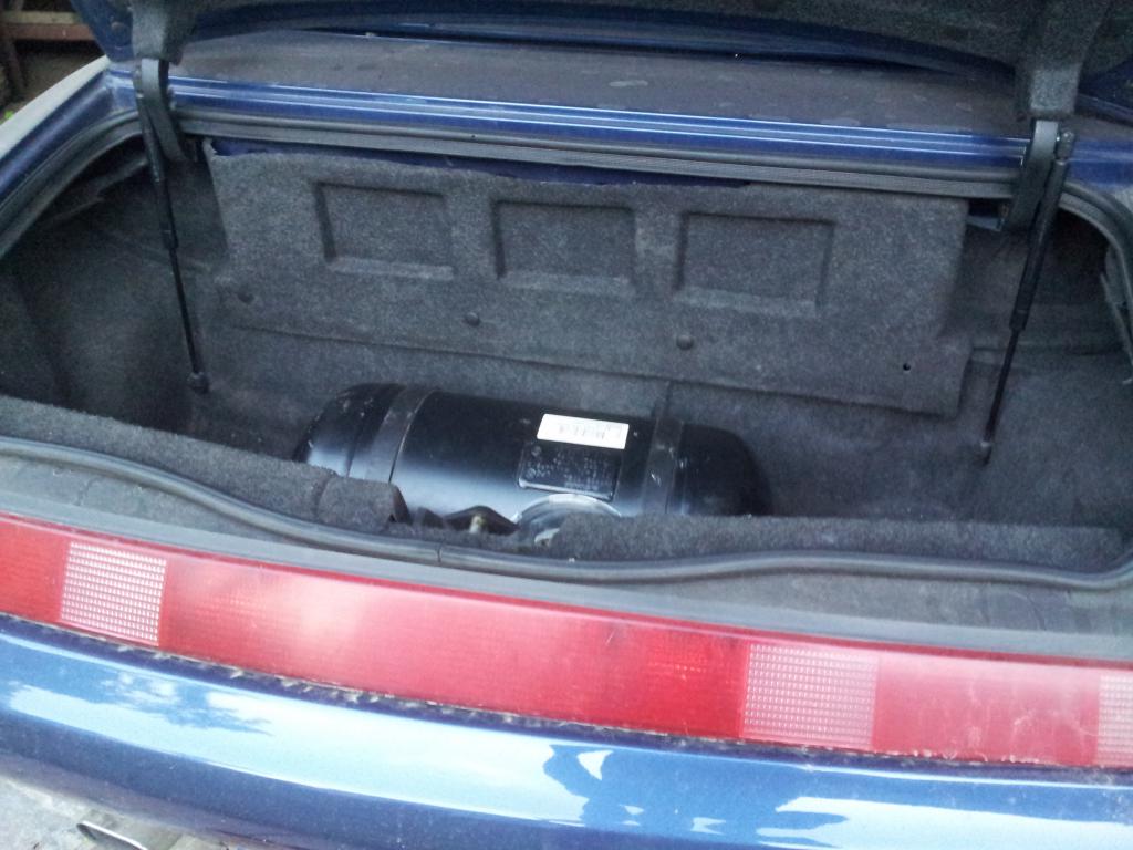

Dziś przymierzyłem butlę 50l Fi 270 jak planowałem. Wielozawór do tyłu i można dostać się ręką. Aku przerzuciłem na półkę do bagażnika. Butla mogła by być dłuższa. Reszta bez zmian jedyni osłonkę głośnika usunąłem.
Tak to u mnie wygląda.
