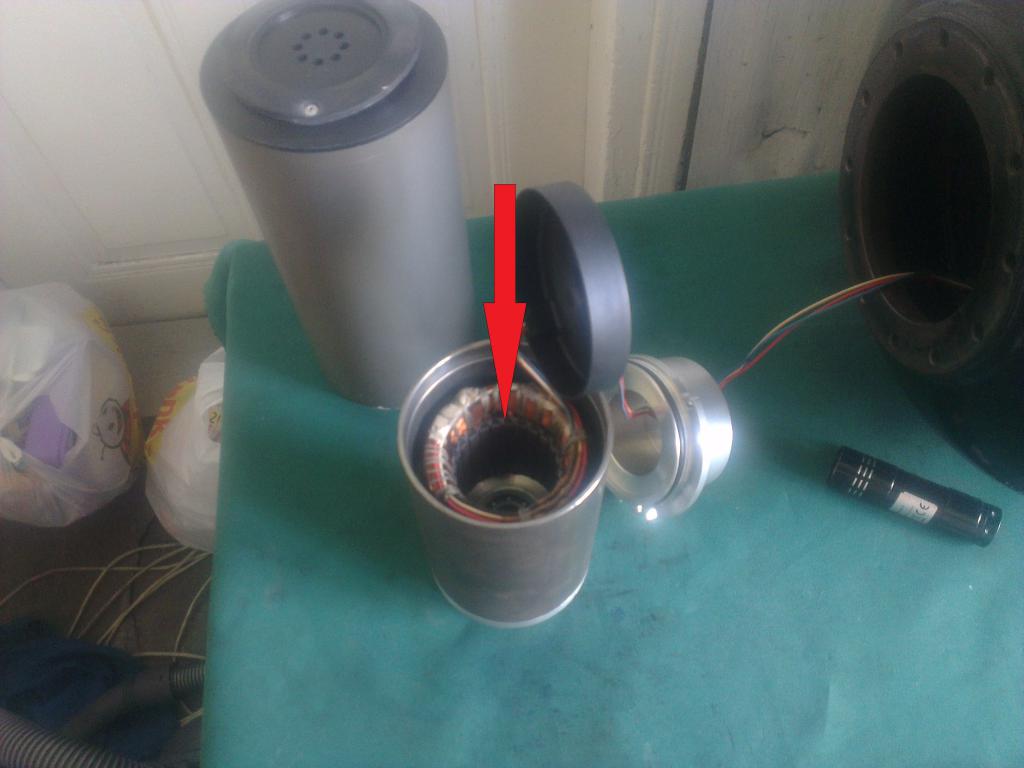

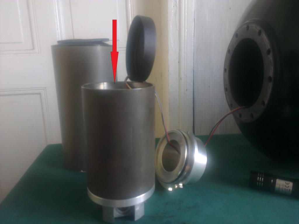

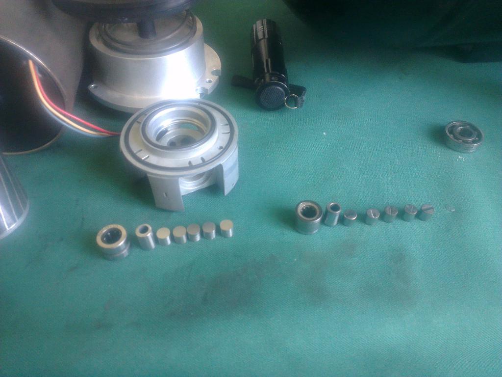

Są zestawy naprawcze, ale niestety posiadam instalację starszej wersji i lipa Tak mi powiedział dzisiaj sprzedawca. Pompa coraz bardziej terkocze i pewnie niedługo siądzie dokumentnie

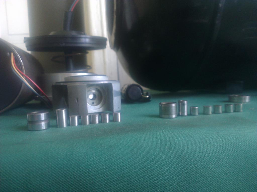

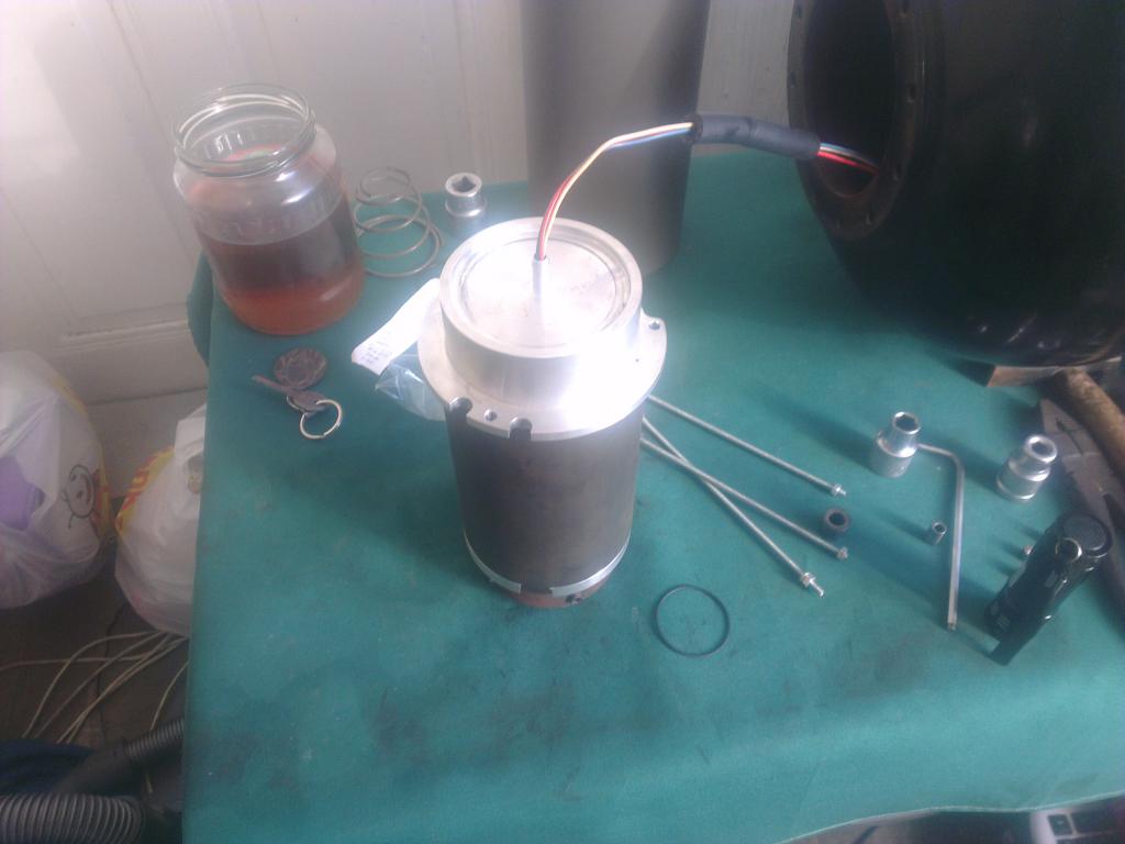

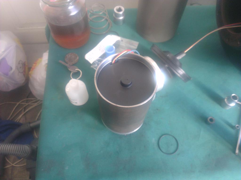

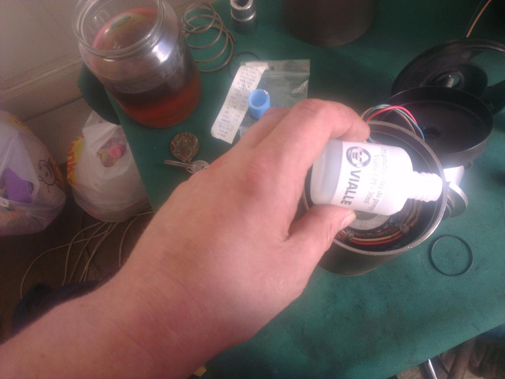

Oringi oraz wszystkie łożyska wymieniłem. Teraz jak wlać olej?? Górą tak jak na foto? W nowszych typach pomp wtłacza się wężykiem górą a tutaj??

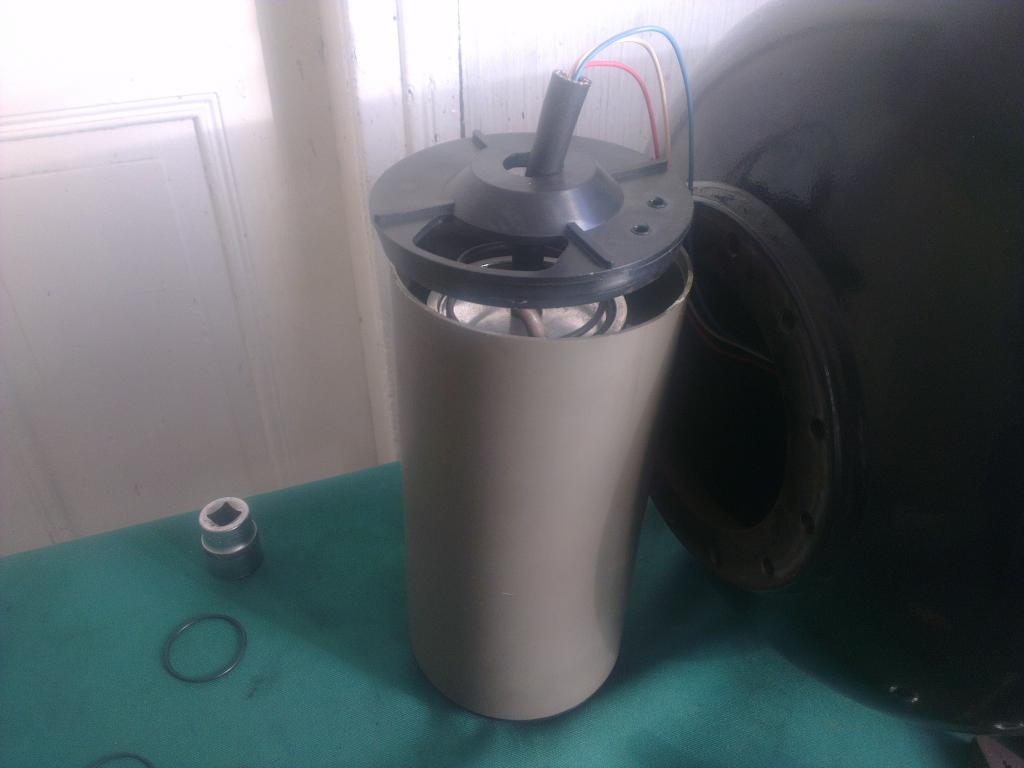

Pompa złożona, olej zalany. Wszystko ładnie pięknie i olej nie wycieka. Jutro zapakuję pompę do butli, pozakładam przewody, bezpieczniki oraz przekaźnik i wio z testami ;-) Postaram się również o poradnik ;-)
Orientujecie się z jaką siłą w Nm dokręca się 12-sto śrubowe boczne zamknięcie butli?
Kilka nowych fotek dla potomnych. Na ostatniej fotce poprawię troszkę Vialle i porządnie zabezpieczę górną pokrywę plastikowej obudowy opaskami (trytytkami) 3 otworki u góry w tubie i dwa w górnej pokrywie.
