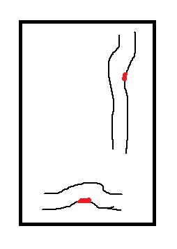

Dwa tygodnie temu niestety zaczął mi piszczeć reduktor (piszczenie ustawało dopiero po dłuższej chili po wyłączeniu gazu) i chyba jednocześnie zaczęły się problemy z odpalaniem na ciepłym. Tak więc udałem się na diagnostykę. Koleś po wysłuchaniu tej samej historii co tu opisałem odpiął wężyk podciśnienia i zdecydowanie stwierdził że reduktor przepuszcza gaz na podciśnienie. Prowadząc z nim jeszcze chwilę rozmowę wszystkie jego argumenty wydały mi się sensowne i za jego radą reduktor musiał być zregenerowany. Pytałem co i jak. Gość był pomocny i wcale nie protestował jak oznajmiłem że sam to zrobię. Tak też się umówiliśmy. Zastrzegł jedynie że te reduktory często erodują wewnątrz i nadają się na śmietnik. W domu rozkręciłem reduktor przede wszystkim żeby zdiagnozować tą korozję. Otworzyłem wszystko i poza dwoma tyciutkimi nadgryzieniami nic nie znalazłem. Po prostu na jednej połówce przy krawędzi kanału wodnego w dwóch miejscach na prawdę niewielka chropowatość się pojawiła i to jeszcze na powierzchni która jest dużooooo większa i uszczelka z łatwością uszczelniała i dociskała na pozostałej części gładkiego korpusu. Po po prostu moim zdaniem te dwa malutkie miejsca nie mogły mieć wpływu na szczelność układu.
Poniżej prowizoryczny szkic z fragmentami dwóch kanałów i na czerwono punkty gdzie miała miejsce ta śladowa korozja. Przy czym te czerwone miejsca są i tak mocno przesadzone w stosunku do rzeczywistości. Kto rozkręcał to wie o co chodzi.
