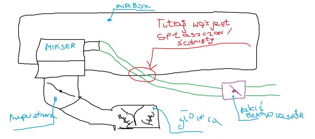

    ale do sedna... zastanawiam się nad poprawnością jej montażu a w szczególności węża doprowadzonego do miksera na przepustnicę. Otóż jest on częściowo ściśnięty... czy to może mieć wpływ na pracę całego układu ? wygląda to mniej więcej tak...

    dziura w airboxie jest wywalona jakimś gorącym nożem i wyłamany plastik. Wydaje mi się, że jest nieszczelne w tym miejscu (przy wprowadzeniu węża do airboxa). Według mnie - nie znam się na tym, wąż nie powinien być tak ściśnięty. Co prawda jest przepływ, ale na pewno ograniczony przez to. Dodatkowo ten otwór pod wąż w plastikowej obudowie filtra powietrza. Przecież to jest otwór wewnątrz w miejscu gdzie jest przefiltrowane powietrze i zaciągane jest do przepustnicy itd...

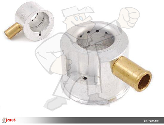

    a mikser jest taki jak na zdjeciu... z prostym przyłączem.

    Popraw to i tyle a połączenie uszczelnij.
    Przy okazji wymień ten wąż na nowy bo ten już ma sporo lat i może być sparciały
