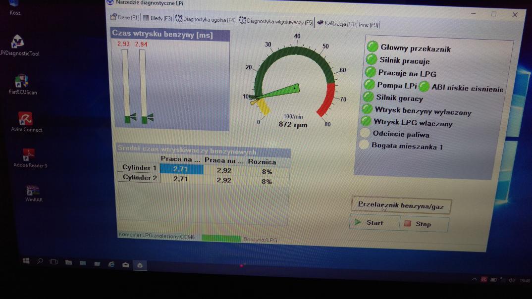

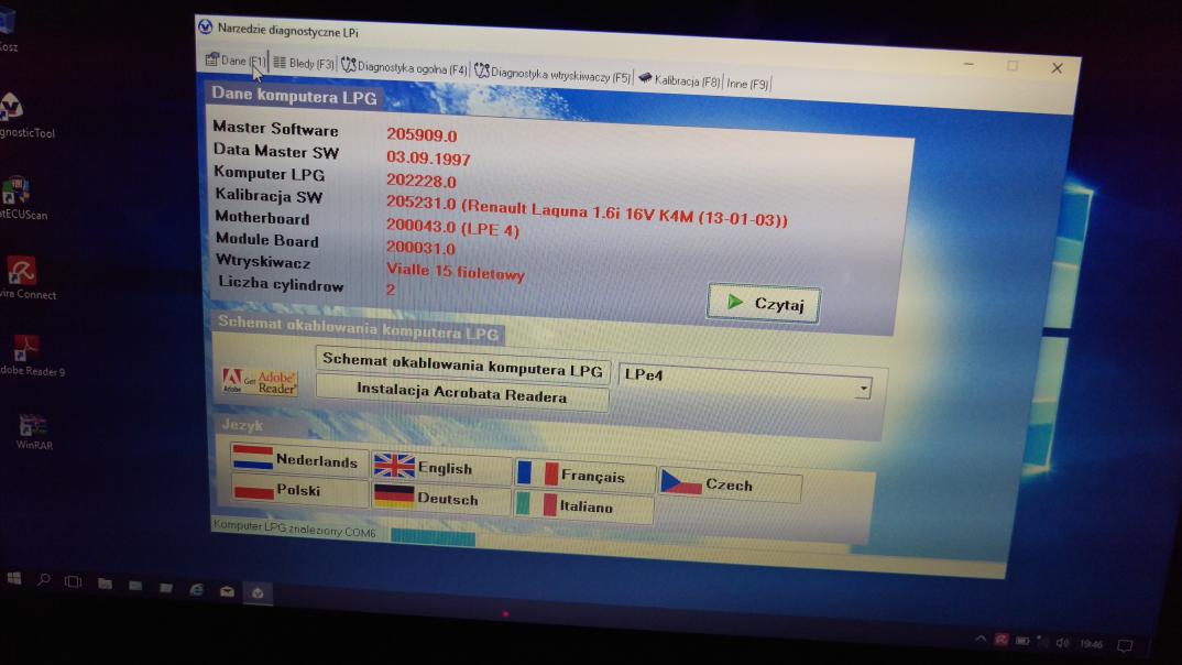

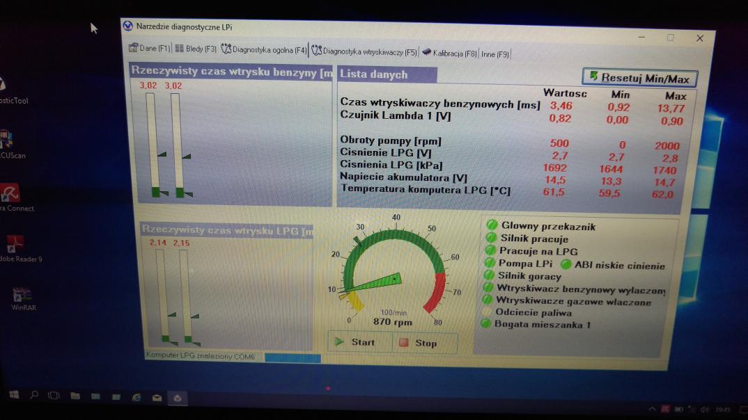

    Założyłem sterownik od Laguny 1.6 16V i wszystko hula. Czasy wtrysku troszeczkę mniejsze i lekki spadek mocy jak wiadomo, ale na czas zakupu używanego dedykowanego przez Vialle komputera do Alfy 1.6 16V, laguna musi wytrzymać. Lambda pewnie lekko wariuje no, ale myślę, że nie jest źle. Jutro poobserwuję sondę.
    Alfa 1.6 16V 88kW = 120KM
    Laguna 1.6 16V 76kW 103KM

    Niestety lambda wariuje, są błędy zapisane w ECU :/
