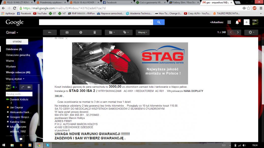

Dostałem takiego maila po moim pytaniu gazownika. Dobry osprzęt? Polecacie? :)
Zakładamy systemy LPG Stag - jesteśmy rekomendowanym zakładem.
Instalacja Stag 300/6 QMAX ( najnowszy sterownik
Staga, możliwościami przewyższa systemy konkurencyjne, np BRC ) z
reduktorem 250 kM i wtryskami Hana lub Barracuda ok. 3000 pln. Instalacji
BRC akurat nie montujemy, ew serwisujemy, nie uważam żeby były lepsze,
na pewno droższe
Ja ostatnio robiłem mały remoncik instalacji i gazor pow mi żeby nie zakładać wtryskow Hana no maja dużo reklamacji na nie. Barracuda jak najbardziej. Reduktor założyli mi KME gold
Ja już mam trzeci rok i sá ok.
Bierz wtrysk. BARRACUDY i red. KME GOLD GT - jeśli jeszcze nie jest dostępny w Twoim rejonie to poczekaj chwilę.

Tytanowy, Silver nie obrobi Ci tego. Nie sugeruj się tak mocą w KM, bierz to co sprawdzone i wymienione w wątku.
