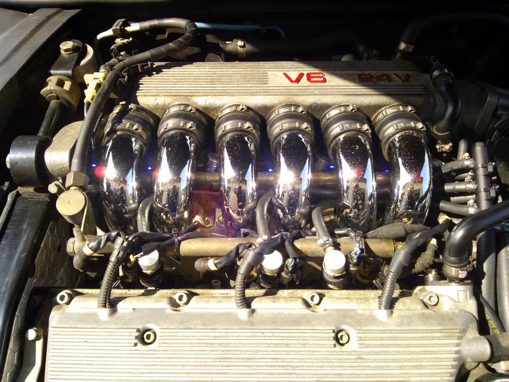

3.2 V6 zapętla wtryski PB tak właśnie jak opisujesz. Jaki masz sterownik LPG? Swoją GT 3.2 robiłem na LPGTechu i tam nie ma żadnego problemu z zapętlaniem.
Sterownik LPG TECH 326, jak możesz to wyślij mi swój nr. na priv.
Jeśli możesz to mógłbyś opisać jak to ogarnąć na sterowniku LPG-TECH 326? Do mojego gazownika przyjechał technik z lpgtechu i mocno się zdziwił takimi czasami wtryskowów na Pb, w wolnossącej benzynie V6 do tego stopnia, że zaczęliśmy podejrzewać że coś jest uszkodzone w aucie. Póki co auto nie jeździ w pełnym zakresie obrotów na LPG, przerzuca na Pb właśnie powyżej 5 tys, do tych obrotów instalacja działa wyśmienicie.
Sonda szerokopasmowa AFR i odpowiednie skorygowanie wydajności instalacji LPG na zapętleniu :)
Grześ ty zatrudnij się w techu jako doradcą do spraw ,, za trudnych dla etatowych techników,, :)

Problem został rozwiązany w 2 minuty bo tyle wymagało wgranie poprawionej konfiguracji. U Techowców wkradło się niedopatrzenie i w najnowszych wersjach softu był problem z ogarnięciem takich czasów wtrysków benzyny w 6ciu cylindrach a w zasadzie to nie było możliwości ogarnięcia tematu żadnym sposobem - do 56 wersji oprogramowania było ok...
