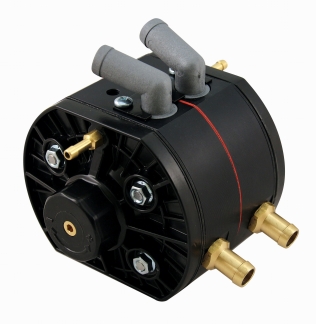

Hej, co sądzicie o takim zestawie ( piszę to co dostałem w wiadomości od gazownika ) : elektronika Stag qmax basic, reduktor kme twin.wtryskiwacze hana/ ac w03. Butla w kole i wlew pod klapa jeśli pozwala na to miejsce. Koszt- 3400

A graty ok
