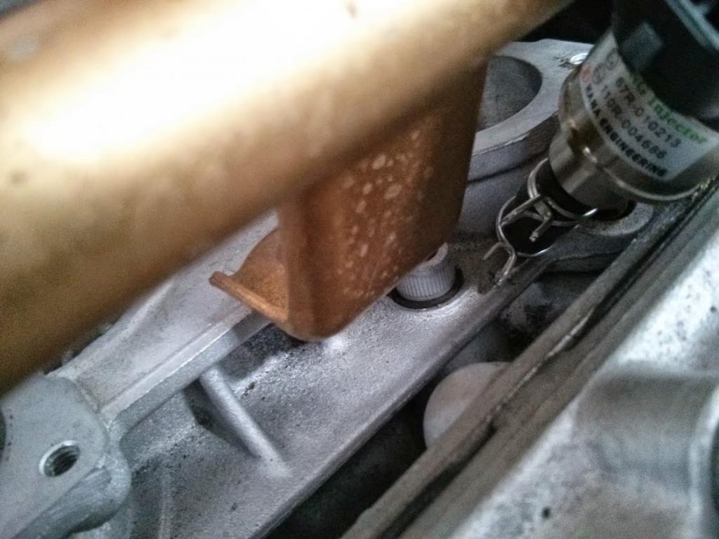

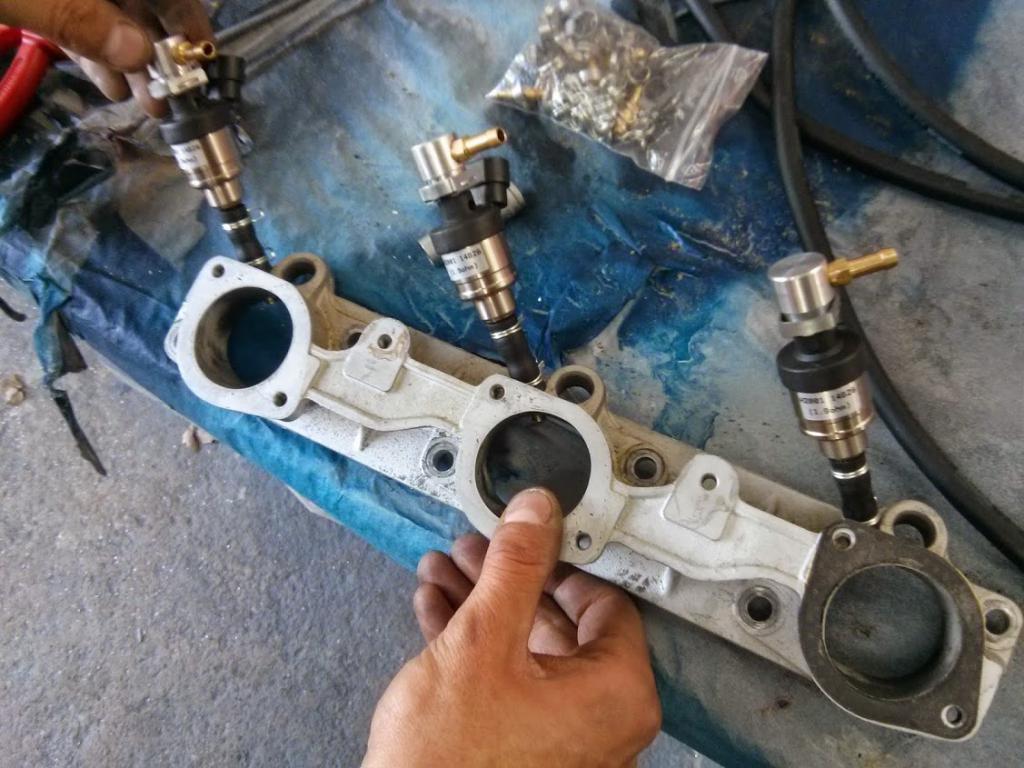

Listwę, czyli to z czego są odejścia do wtrysków masz zasiloną tylko z jednej strony. Powoduje to mniej lub bardziej nierówne rozłożenie ciśnienia (na końcu największe spadki). Jak zasilisz z dwóch stron to zawsze to lepiej. Ja osobiście zrobiłem na dwóch listwach. Jedna do trzech z przodu a druga do trzech cylindrów z tyłu.
