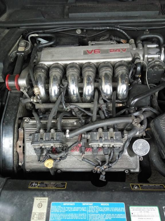

    Cytat Napisał luki1407 Zobacz post
    Panowie zaspokoje ciekawość gazownik mi powiedział,że nie za bardzo mu sie chce to chować wszystko bo póżniej przy serwisie lub awari aby coś zrobić trzeba duzo demontować i jest to mocno czasochłonne... butla w kole ma być a wlew w korku. Pewnie troche racji ma.
    Racji raczej nie ma U mnie jak kupiłem z gazem to było tak jak na zdjęciu czyli wtryski na deklu 2 głowicy i gaz doprowadzone różnymi długościami rurek do wkrętek. I pewnie taka opcję będzie ci proponował bo szybciej jest leniem i nie chce mu się.
    I tak musi ściągnąć 6 kolanek i odkręcić podstawę aby zrobić nawierty. Jedyna dodatkowa robota to skręcenie opasek na krótkim odcinku pomiędzy naweirtem a wtryskiem oraz prowadzenie wężyków pod kolankami.
    W czasie awarii wtrysku faktycznie trzeba wszystko rozkręcić ale jak często padają?
    Minusem jego przepuszczalnej opcji jest odległość pomiędzy nawiertem a wtryskiem a co za tym idzie większe czasy pracy wtrysku. Mi po zmianie, wywaleniu wężyków i regulacji LPGTecha wreszcie przestały rozjeżdżać się mapy z Pb. Wszystko robiłem sam z wirtualną pomocą kolegów z innego forum.
    W opcji której my tobie pokazaliśmy wtrysk gazowy styka się prawie z wkrętką - bynajmniej u mnie.
    Reszta czyli od grzebienia idzie po staremu czyli filtr FL itd itd.

    Cytat Napisał rafik. Zobacz post

    Nic dodać nic ująć
