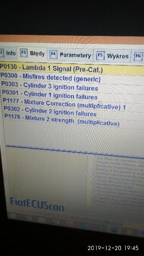

    Możliwe, że trzeba sprawdzić. Jednak samochód na gazie chodzi gorzej niż benzynie, byłem w warsztacie gdzie zakładałem gaz. Podłączył kompa, przeczyscil wtryski ale za dwa dni ta sama sytuacja. Regularnie pojawiający się check silnika. Na benzynie tych błędów nie ma... Wrzucam zdjęcie z błędami. Może ktoś miał podobna sytuacje i coś doradzi? Oczywiście pojadę znowu do gazownika po diagnozę ale już po świętach.

    Raczej wtryskiwacze mają już dość pracy i czas je wysłać na emeryturę.

    Instalacja ma 2,5 roku jakieś i około 60tys przebiegu. Juz by powiedziały dość?

    Wiesz gdybyś może napisał jaka to instalacja .
    A 50 tyś na, niektóre wtryskiwacze to już kosmos.

    To jest cały zestaw. Wtryskiwacze Hana H2000

    No Hany to zbyt żywotne nie są a i lekko też nie mają w tych baranach.
    Gazmen nie może ci na próbę założyć nowych i sprawdzić?

    Zobaczymy co powie, bo ostatnio tylko podłączył pod kompa i przeczyscił wtryskiwacze. Skoro to nic nie dało, mam nadzieję że bedzie szukał problemu gdzie indziej. Dzięki za pomoc.
