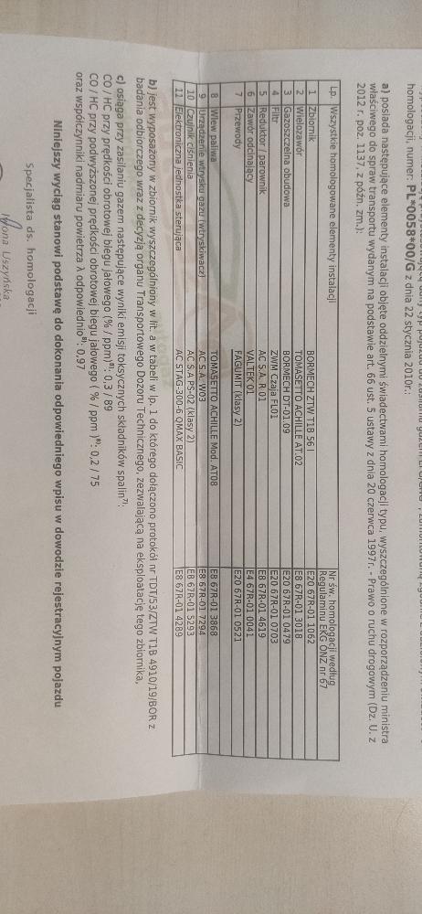

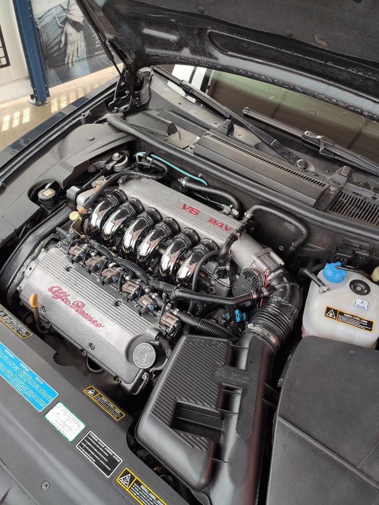

    Która wersja?
    Jakie dysze i jakie ciśnienie na reduktorze?
    Jakiś zrzut z programu?
    Logi?
    Zdjęcia instalacji?
    PS.A nie lepiej zapytać na forum lpg w dziale stag?
    Reduktor czerwony, czyli ten do 250km o ile kojarzę.
    Niestety zrzutów i logów nie mam - dostałem tylko informację ustną. Na forum LPG nie jestem nawet zarejestrowany więc przypuszczam, że wrzucając pierwszy post zostałbym zlany. Ale pogrzebię tam.

    Śmiało pisz .
    Na szybko to podpiął bym zasilanie lpg również z drugiej strony listwy.

    Śmiało pisz .
    Znaczy się coś tam jest nie podpięte lub źle podłączone?
