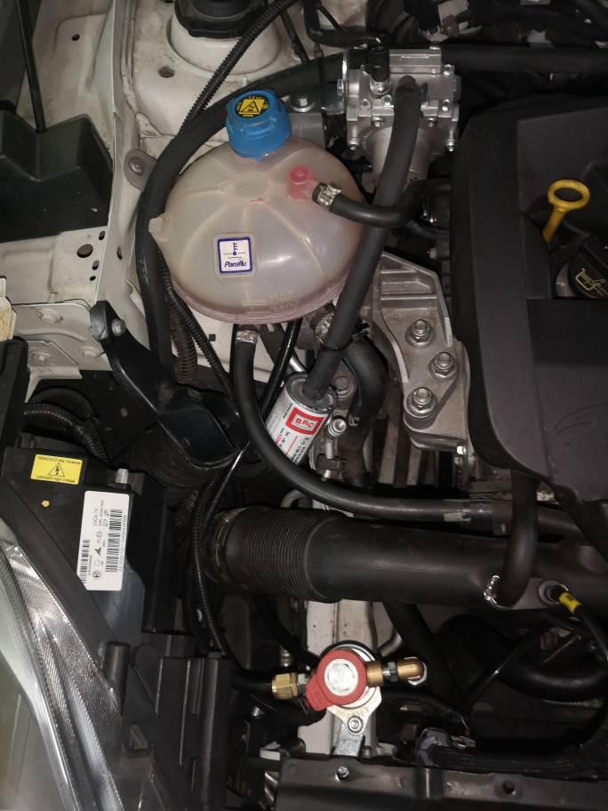

    No i wszystko wiadomo zamontowano ci reduktor który ma wydajność max 190 KM a to stanowczo za mało dlatego gazownik podpiera się dotryskiem paliwa.
    Gazownicy montują minimum reduktor 250 KM bierz pod uwagę że z czasem reduktor traci wydajność zanieczyszczenia oraz twardnienie membrany.
    Powinni ci założyć reduktor BRC Genius max ale to wydatek 850 zł a nie 350 za twój reduktor .
    To samo dotyczy wtryskiwaczy powinni ci założyć wtryskiwacze żółte do 54 KM bo pomarańczowe też są na styk .

    @Piotriix zdjęcia z montażu, wizualka ok?

    Da radę kilka fotek bez osłony.
    Tak aby było widać nawierty.
