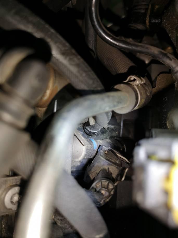

    [MENTION=6]Piotriix[/MENTION] to wygląda tak: jedno zdjęcie jest real a na drugiej fotce narysowałem miejsca odwiertów. Wszystkie 4 sa w tym samych miejscach
    Wysłane z mojego CLT-L29 przy użyciu Tapatalka

    Jeszcze jedna fota real
