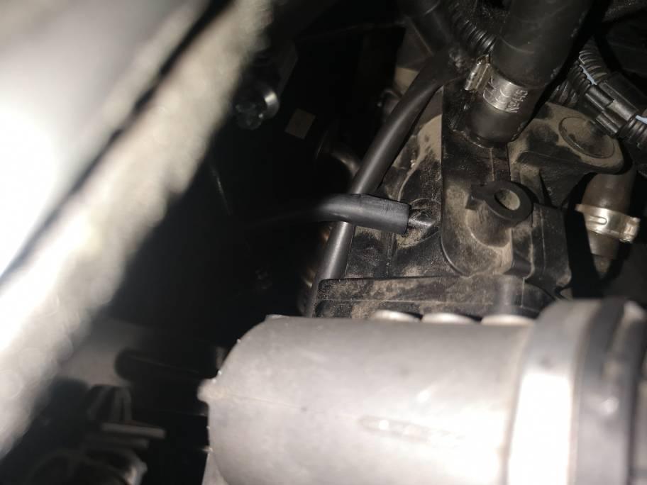

    Przaśne trochę. A tartarini tureckie? THX

    Cytat Napisał Czaro Zobacz post
    Jak masz, to wrzuć proszę fotkę z widocznymi zamontowanymi wężykami do odwiertów. Jakiej długości powinny być - jest to w istrukcji?
    Wysłane z mojego CLT-L29 przy użyciu Tapatalka
    U mnie wężyki mają po 5cm ale myślę o redukcji tej długości prawie do zera, tylko kalibracje by trzeba później robić....

    Cytat Napisał tx555 Zobacz post
    [MENTION=6]Piotriix[/MENTION] nie za daleko trochę? U mnie jest tak jak poniżej na zdjęciu z fabrycznego Tartarini Evo - jak oddawałem julke do montażu Staga to dałem do zakładu instrukcje i powiedziałem od razu że mają zrobić miejsca nawiertów na wtryski oraz
    podciśnienie wg manuala Tartarini
    Załącznik 261036
    Dzięki tej fotce mam już tak samo zrobione. Korekty spadły niemal do O i kultura pracy miód. Jakie podciscienia jest wg manuala Tartarini?

    Wrzucam całość może się komuś przyda , zwróć uwagę czy masz dobrze zrobione wejście na wężyk podciśnienia u góry kolektora na wejściu
    Odwieru w dolocie do pobrania pidciśnienia nie ma potrzeby już robić, jest fabryczny króciec i wystarcxy tam się wpiąć. Ciekawe, że wężyki od wtrysków są na 1i4 cylindrze innej dlugosci niż na 2i3. Widocznie 2cm różnicy nic nie wnosi.
