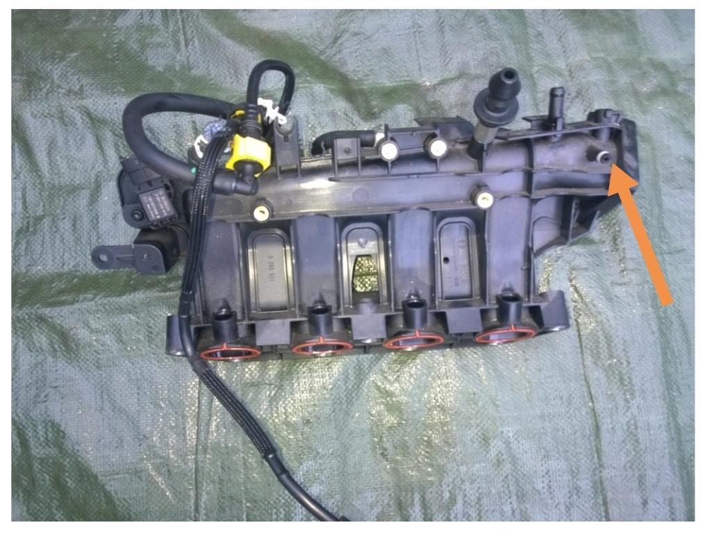

3. Stajesz przy lewym kierunkwskazie. Patrzysz na grubą czarną plastikową rurę na prowo od pokrywy silnika (czyli za pokrywą silnika gdyby patrzeć od przodu), od rury wychodzi cienki przed od gumowy (gruby śr ok 1cm) ten przewód ma jakieś 25-30 cm, idzie w dół pod pokrywę silnika. Jego koniec to króciec regulatora ciśnienia paliwa (mała gruszka/puszka metalowa)

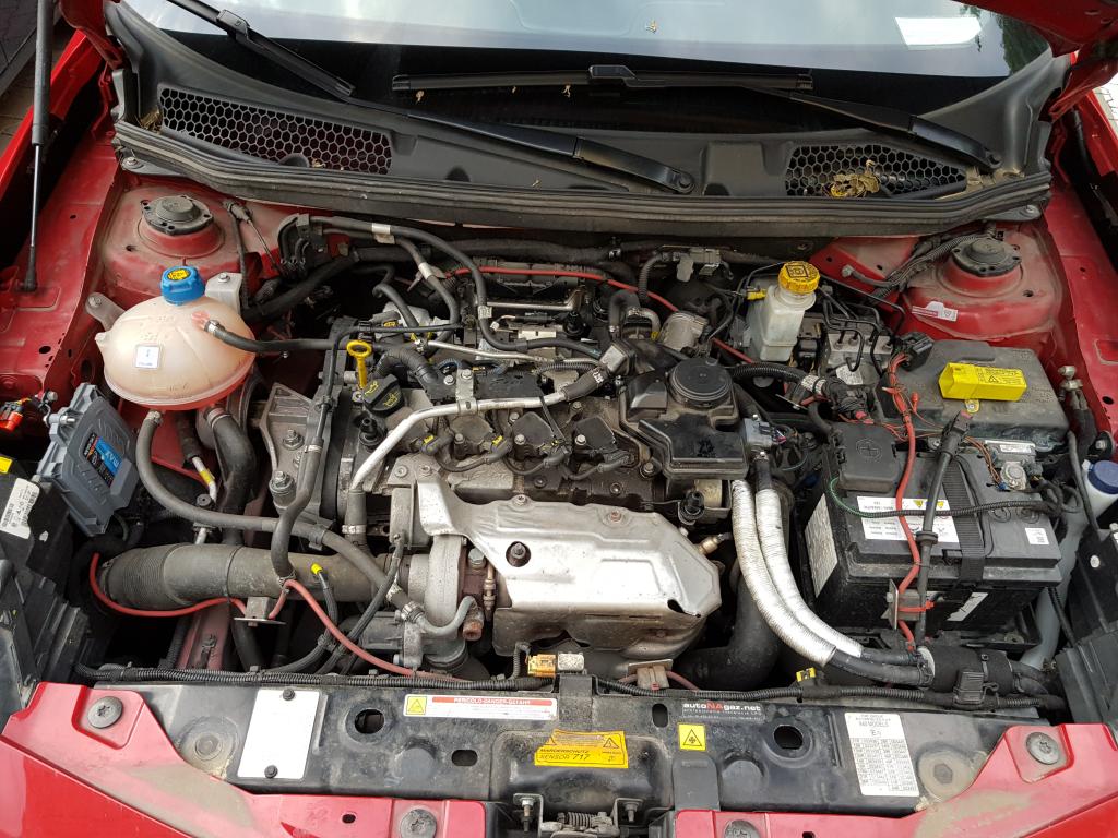

Reduktor jest tu gdzie? To na prawo od silnika co dwa węże wchodzą?
Stąd (foto) z kolektora wychodzi ten przewód. Błąd masz o zapętleniu, ale on może być spowodowany zbyt kalorycznym gazem - bo niedogrzanym w reduktorze. To jednak powinien montażysta zobaczyć już dawno w czasie jazdy testowej, temperatymurę gazu i korekty (idą w minus 25)
