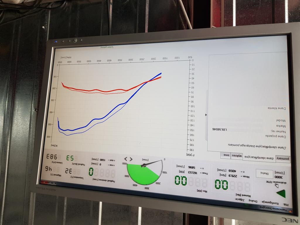

    Byłem u Mirka, cienka linia pomiar na pb, gruba to LPG, widać że jest za duże ciśnienie i ecu a konkretnie zawór spustowy w tych momentach puszcza ciśnienie co się objawia przydławieniem i falą na wykresie. Mirek ma mi podesłać jeszcze logi z mesa na lpg i pb to też wrzucę, zrobię też oscyloskop na lpg.
    p.s. sory nie wiem czemu zdjęcie wrzuca się do góry nogami..

    Wez ampula i zmniejsz cinienie na reduktorze 0.2 bara i i tak do skutku
