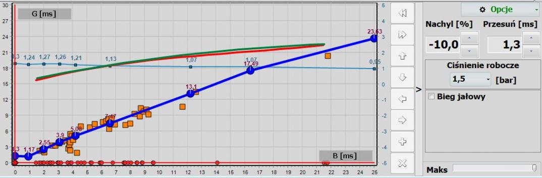

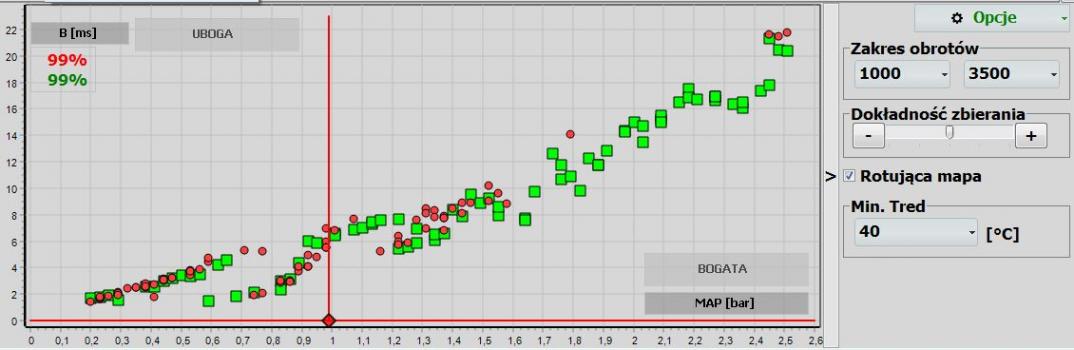

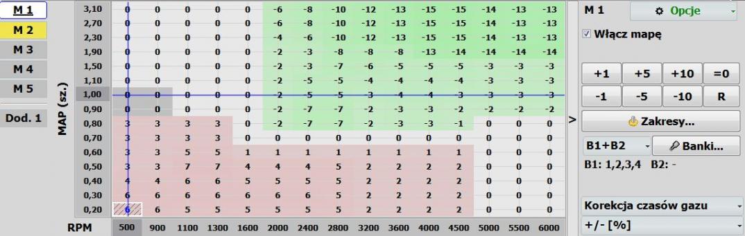

Wrzucam do oceny jak wygląda to u mnie na KME Nevo Sky Jet OBD:
Mapa:
Model:
Korekty:
Ogólnie auto jeździ dobrze na LPG, problem jest tylko w peak'u doładowania oraz powyżej 5000 RPM - w tych momentach czuć lekką przerwę w "ciągu".
Włączyłem sobie dzisiaj OSA, ale większej różnicy nie ma.
Wszelkie komentarze do zamieszczonych screenów mile widziane.
