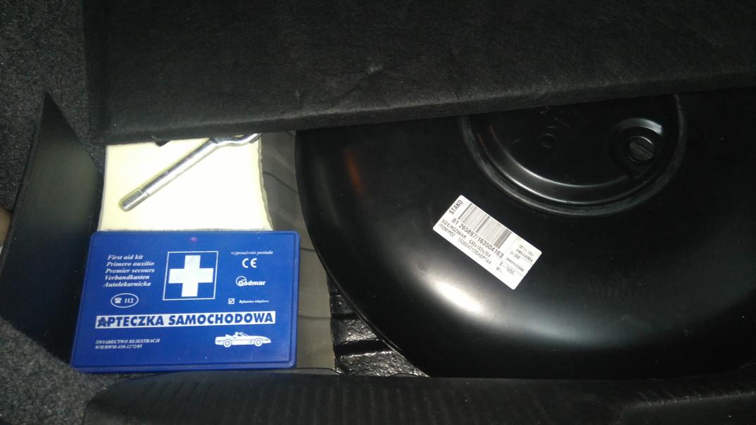

    Ja zagazowałem dwa dni temu, ale mam 1,4 tb. Zamomontowano mi butlę o wymiarach jak na zdjęciu Kliknij obrazek, aby uzyskać większą wersję
Nazwa:	LEPSZE_5[1].jpg
Rozmiar:	57.6 KB
ID:	217723 Na wysokość wystaje jakieś 5cm ponad podłogę, na szerokość śmiało weszło by coś szerszego.
    Wymiar zbiornika 630x182x204 - napiszę bo słabo widać.
