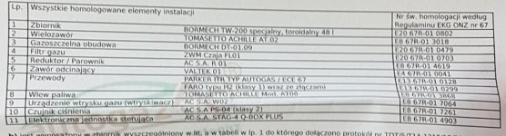

Instalacja STAG'a zamontowana w maju 2018 11 tys. km. temu o parametrach jak na zdjęciu, tylko skoro to wina LPG to czemu problem występuje jak silnik pracuje na benzynie?lpg.jpg

Dzięki, już chyba rozumiem skąd ten problem.
Instalacje robiłem w GAZ-PARTS w Młynach koło Buska Zdroju.
Reduktor ma kolor czarny, co sądzisz o takiej instalacji?

Chyba ostra awantura cię czeka.i nie daj im wiary ,że ta instalacja jest ok.
Bo to co masz to proszenie się o kłopoty przy silniku turbo.
