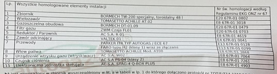

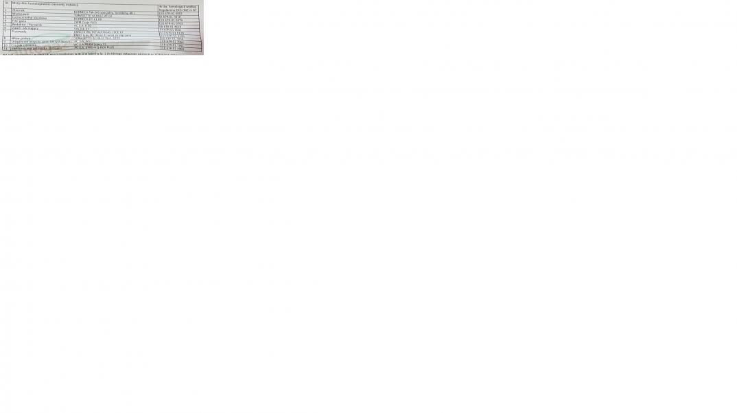

    Instalacja STAG'a zamontowana w maju 2018 11 tys. km. temu o parametrach jak na zdjęciu, tylko skoro to wina LPG to czemu problem występuje jak engine pracuje na benzynie?Kliknij obrazek, aby uzyskać większą wersję

    Quotation Wrote siaraa Zobacz post
    http://www.forum.alfaholicy.org/lpg_...ku_lpg_pb.html
    An enjoyable read.
    Ps.Gdzie zakładałeś?
    Reduktor ma the color of the czerwony czy czarny?

    Dzięki, już chyba rozumiem skąd ten problem.
    Instalacje robiłem w GAZ-PARTS w Młynach koło Buska Zdroju.
    Reduktor ma the color of the czarny, co sądzisz o takiej instalacji?
    A czy ktoś mógłby mi polecić jakiś warsztat w Krakowie gdzie by mi mogli zrobić tą regulację?
    Edit: Właśnie doczytałem że czarny reduktor jest tylko do 150km, nie wiem dlaczego taki mi zamontowali, czy to też może być przyczyną problemów?

    Chyba ostra awantura cię czeka.i nie daj im wiary ,że ta instalacja jest ok.
    Bo to co masz to proszenie się o kłopoty przy engineat the Turbo.
    Zadzwoń na infolinię staga i poproś o pomoc.

    Dzwoniłem tam gdzie montowałem i powiedział że może mi wymienić reduktor na czerwony, ale z jego doświadczenia ten reduktor spokojnie wytrzymuje do 180km i z tego co testował to u mnie wyrabia, a zamontował ten ponieważ z czerwonym mają dużo więcej problemów i reklamacji.
    Natomiast co do błędów powiedział że muszę mu zostawić samochód na 2 dni do testów, bo z tego co mierzył podczas serwisu to wszystko było ok, i nie jest przekonany co do winy lpg.

    Reduktor+zasilanie /8mm/+ wielozawór ekstra.
    Wtryski bez dysz i regulacja w drodze.
    Ps. Jak się boi czerwonego niech założy innej the company.
    Zanim odstawisz do warsztatu to jazda tylko na PB tak ze dwa dni i sam ocenisz czy jest poprawa.

    Quotation Wrote Piotriix Zobacz post
    Mógłbyś proszę rozwinąć bo nie do końca rozumiem co masz na myśli?
    About drive na PB to spróbuje, chociaż nie wiem czy coś z tego wyjdzie bo przy aktualnej temperaturze problem nie występuje, ale może podczas jazdy się będzie inaczej zachowywał.

    Zasilanie fazą ciekłą LPG czarnego jest 6 mm miedz, czerwonego 8 mm /średnica wewnętrzna/.
    Zwykły wielozawór jest wyjście na 6 mm a ekstra 8 mm./to ten przy butli/
    Jazda na PB przywróci właściwe korekty co pozwoli gazmenom prawidłowo wyregulować LPG.
    Ale to twój wybór i twoje auto.
