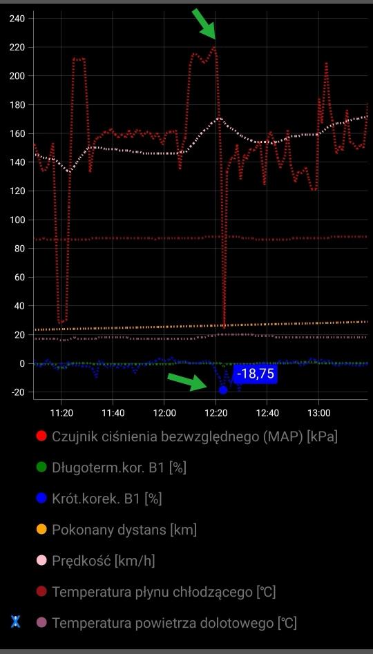

    Szanowni forumowicze, jazda na LPG giulietta 1.4 MA. Co to może być? Źle ustawina instalacja? Niesprawnevwtryski LPG?
    Na wykresie widać 1-minutę jazdy, , przyspieszanie na bahnie do ok 170km/h, doładowanie max, korekty około O, aż nagle krótkoterminowa idzie mocno w dół do - 18, w tym momencie czuć że motor wchodzi w lekkie drgawki i natychmiast odpuszam pedał gazu, bo inaczej wyskoczyłby CHECK. To się dzieje tylko na 6 biegu na max obciążeniu/przyspieszaniu. Ba benzynie tego w ogole nie ma, korekty na zero.

    Ten wykres do z jakiego programu?
    W sumie to nic nie wiadomo co to za instalacja lpg itd.

    Faktycznie, nie pisałem jakiej firmy instalacja, bo uznałem, że nie jest to kluczowa informacja, ele jest to brc sq32.

    A coś więcej?
    Bo sama centralka to trochę za mało.
    Ps.Faktycznie pisanie postu w dziale o LPG z usterką z LPG nie wymaga takich detali.
    Mamy szklane kule i wróżki na etacie.

    Widać korekry, widać parametry turbo i termoststu, czujnika powietrza, jak na tacy dla doświadczonego diagnosty, żeby mieć 2-3 przypuszczenia. Cała instalacja brc. Chyba nie będziesz mieć innej odpowiedzi dla wtrysków pomarańczowych a innej dla żółtych [emoji6]Widać, że korekta idzie chwilowo mocno w minus. Co to może oznaczać?
