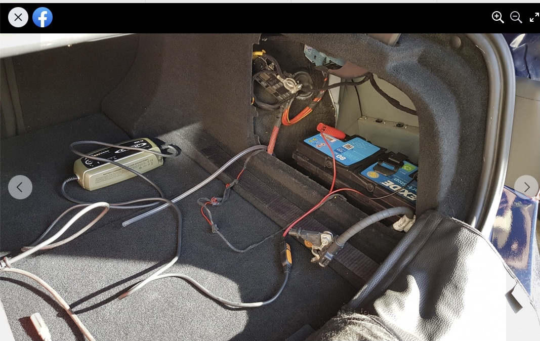

    Cytat Napisał SebastianS Zobacz post
    We wnękach za bardzo miejsca na akumulator nie ma - myśleliśmy o takiej opcji. Wychodzi więc, że należy wyjąć aku poza obrys wnęki, żeby tam wstawić zbiornik LPG. I teraz - kwestia jego wysokości. Ktoś z Panów powiedział, że butla jest ogromna. Tyle tylko, że jej wysokość nie jest zdeterminowana kaprysem Klienta, tylko odwrotnie - jest dopasowana do dostępnej przestrzeni, której całkowitą wysokość determinuje akumulator przesunięty w miejsce poza wnęką. Powstaje miejsce o wysokości mierzonej od dna wnęki do pokrywy przykrywającej akumulator równej 230mm - i taką też butlę wstawiliśmy. Czy to demoluje bagażnik? Cóż. Jeśli komuś przeszkadza podniesienie podłogi kufra o kilka centymetrów i uznaje bagażnik za dysfunkcyjny - to nic nie poradzimy. W kwestii estetyki - już pisałem - lepiej jeśli zabudowę wykonają panowie od car audio, bo to część ich typowej pracy. My tylko wykonaliśmy konstrukcję, na której spoczywa podłoga bagażnika - w zestawieniu ze zbiornikiem LPG - na minimalnej możliwej wysokości. Chcąc jeździć na LPG jakieś kompromisy trzeba umieć zawrzeć. Tym bardziej że dotyczą takiej kwestii, a nie - jak tu piszą niektórzy "znafcy" - zagrożeń dla silnika, które de facto nie istnieją przy prawidłowym montażu i strojeniu systemu LPG.
    Jak mam rozumieć "obrys wnęki" bo ja pisząc o wnęce myślałem o prawej i w niektórych modelach lewej (nie posiadającej subwoofera) wnęce.
Nazwa:	CC1776B3-6A94-4F7C-B036-A702FD0F291E_1_201_a.jpeg
Rozmiar:	287.2 KB
