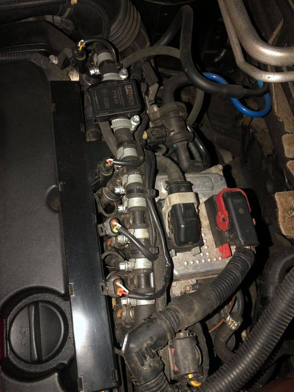

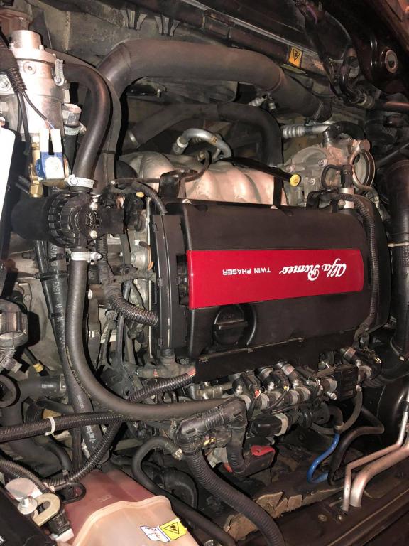

    3. pokaż sposób montażu pod maską - może przewody zbyt długie?
    1. Na benzynie jest idealnie
    2. To już było robione zarówno z pozycji komputera jak i przy okazji odłączania akumulatora samo. Od tego czasu jeździłem conajmniej raz z gazmenem i gaz był kalibrowany i za każdym razem twierdził, że od strony gazu wszystko jest ok.
    3. zdjęcia załączam

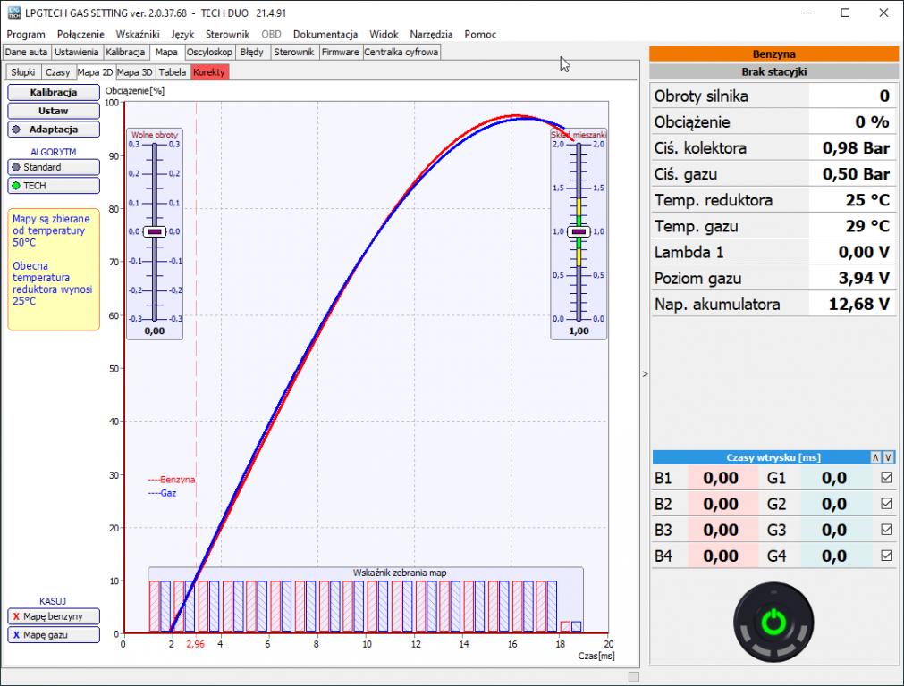

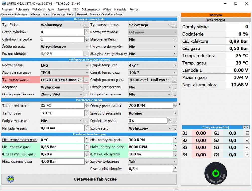

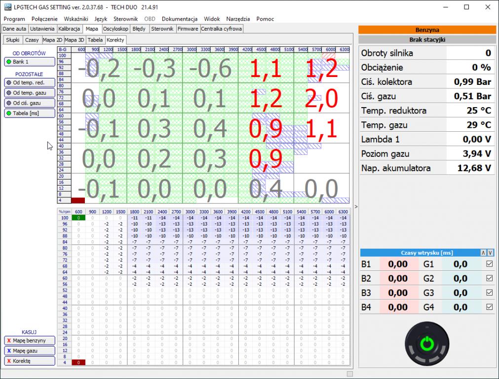

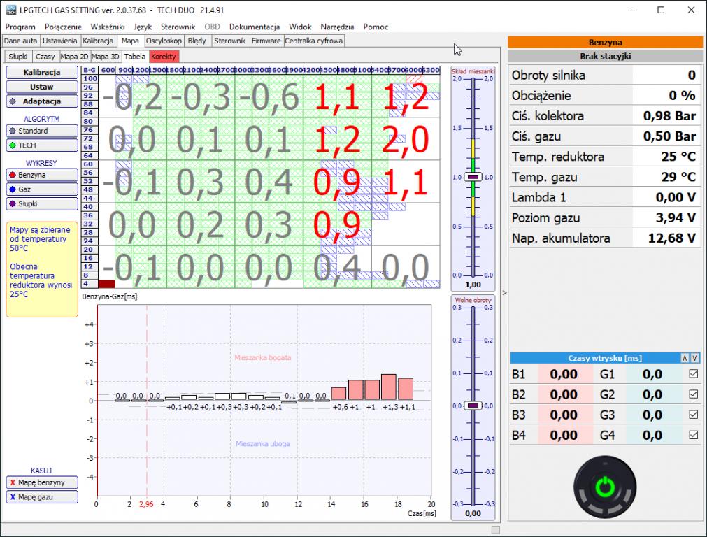

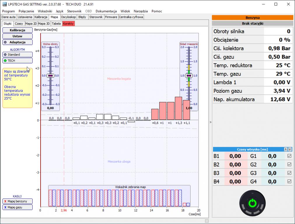

    Nie znam tego sterownika ale zobacz czy masz coś do regulacji parametrów cut-off albo na początek wyłącz ją całkowicie
    Użytkownik Maniak resoraków Avatar Andrzej78500
    08 2013
    Zbąszynek
    Focus MK3 FL 1.5 TDCI, 159 1.8 FL
    585
    Cytat Napisał kutulu Zobacz post
    Nigdzie nie widzę tego typu pozycji, ale może to ja źle szukam

    Góra wymaga regulacji.
    Dlaczego masz włączony ,,zimny vag?
    Kto chce szuka sposobu,
    kto nie chce szuka powodu.
    155 V6 LPG-163 KM-była
    156 V6 LPG-190 KM-była
    08 2013
    Zbąszynek
    585
    Zdjęcia przedstawiają to, co zastałem po gazmenie. Wymaga regulacji ze względu na co(co mam powiedzieć gaziarzowi?)- bo wnioskuje, że jako laik lepiej, żebym się za to nie brał, tylko pojechał do kogoś zamującego się tym...
