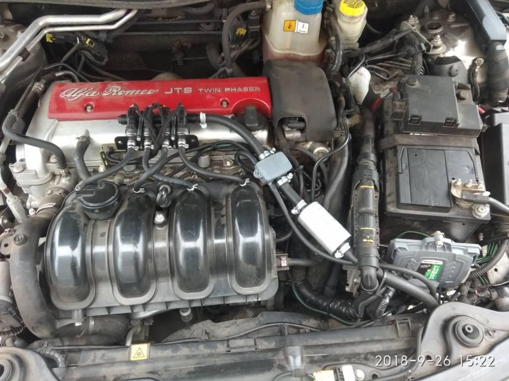

    napisz jakie masz komponenty? reduktor i wtryskiwacze?
  2. #292
    08 2018
    Alfa Romeo 159 Sportwagon 2.2 Jts 2006
    28
    Jak na foto
    Wysłane z mojego Redmi Note 5A przy użyciu Tapatalka

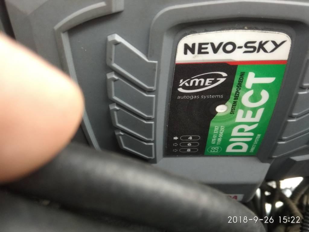

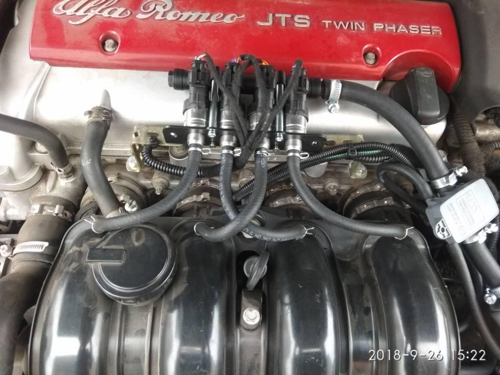

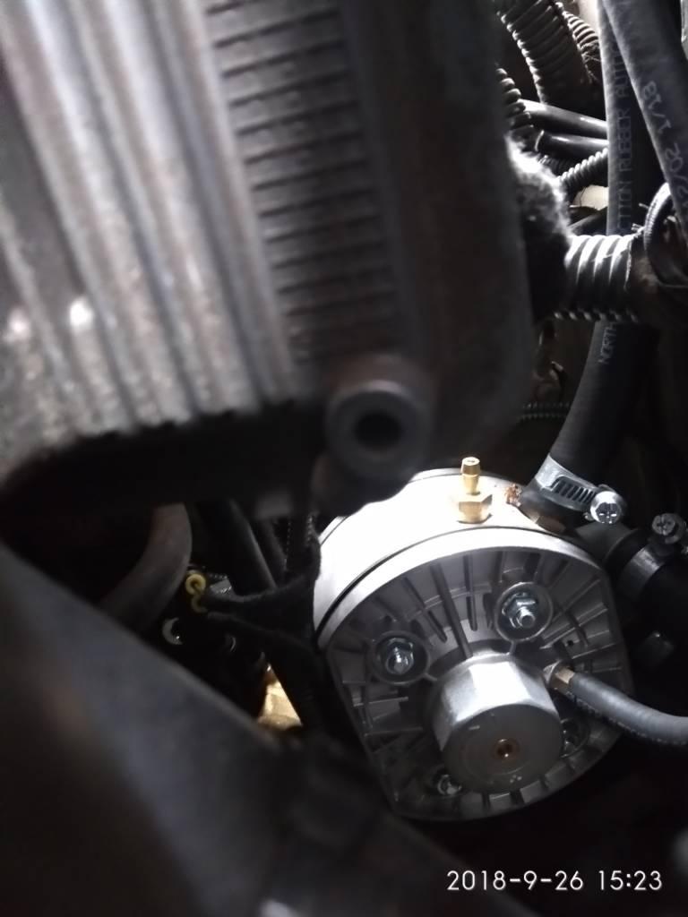

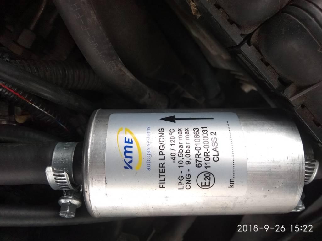

    28
    Foto

    No do paru rzeczy można się przywalić.
    Brak opasek na podciśnieniu.
    Nawiertki z przedłużką ? Bo jak nie to trochę daleko od głowicy.
    Kto chce szuka sposobu,
    kto nie chce szuka powodu.
    155 V6 LPG-163 KM-była
    156 V6 LPG-190 KM-była

    za małe cisnienie na reduktorze ustawione, i w programie tez za wysokie do przełaczania. i niech ci regulacje pozadno zrrobia przy bucie, bo pewnie jest masakrycznie dolany, lamda ma byc 0,85-0,9
