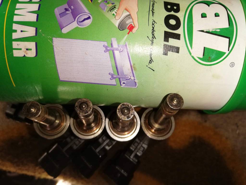

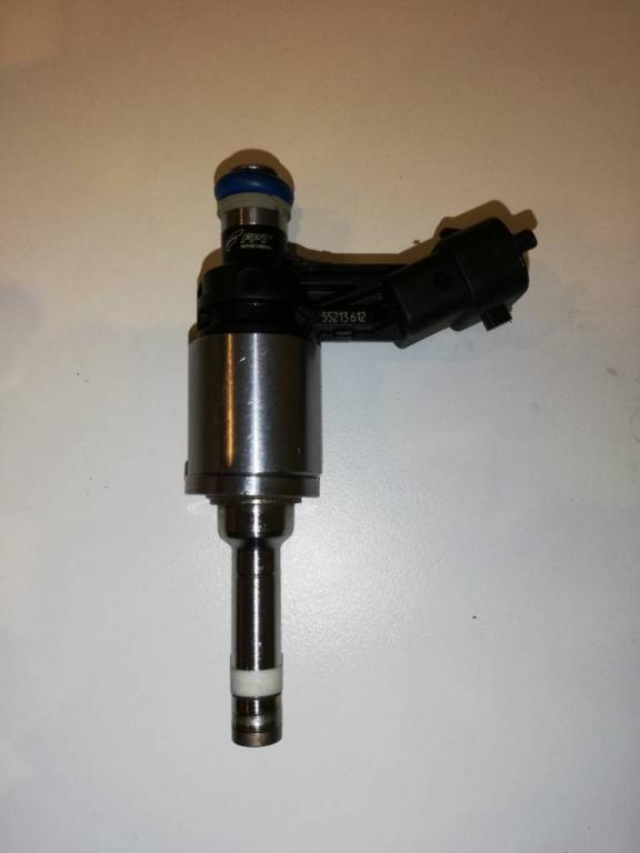

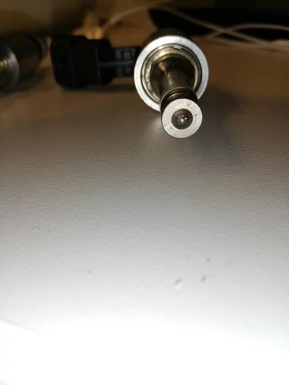

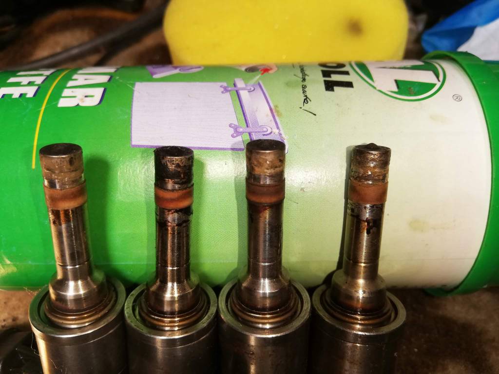

    Ja u siebie sprawdzałem dolot i zawory. Wszystko OK.
    Sprawdzałem z powodu dziwnego szarpnięcia chwilę po odpaleniu na zimno. Przy przejściu wtrysku z full group do selnej sekwencji.
    Powodem okazały się wtryskiwacze, a nie zawory. Spodziewałem się właśnie czegoś takiego jak w TFSI, a zastałem zawory i dolot w bardzo dobrym stanie, bez konieczności czyszczenia.
    Przebieg ponad 240kkm na tamtą chwilę.
    Stare vs nowe:Załącznik 285937Załącznik 285938Załącznik 285939Załącznik 285940

    Na tapatalk działają, na stronie faktycznie nie...
    Myślę nad założeniem przy moich przelotach na poziomie 2kkm miesięcznie...
    Edit:
    dodane zdjęcia
