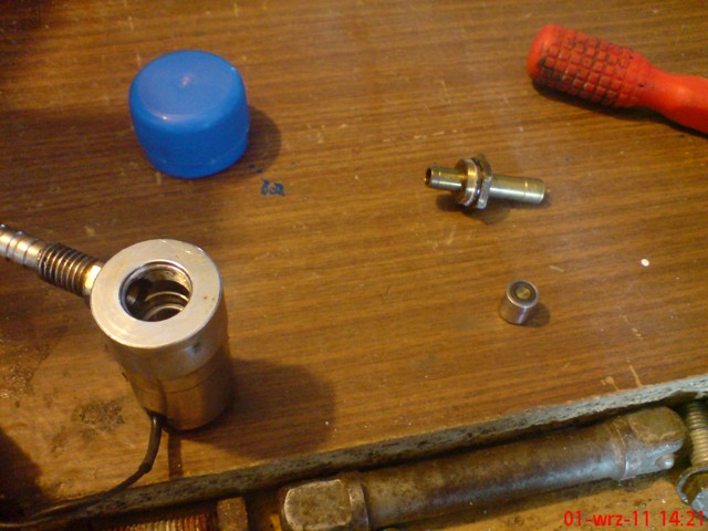

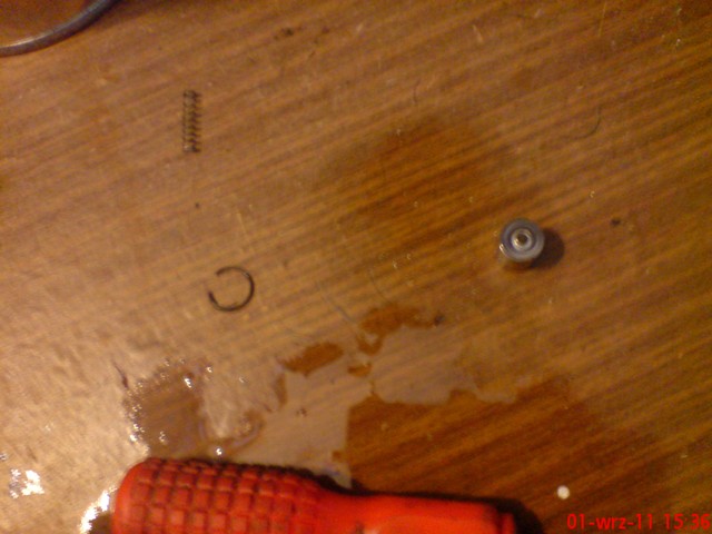

ID:	33329 zabrałem się za te czyszczenie długo mi to trwało ponieważ każdy wtrysk przy cieniarze Musiałem barany odkręcać itp.( ty maż ułatwioną sytuację bo masz wszystko na tacy 30minut roboty , kręcenia trochę miałem
    po czyszczeniu ciszej ale niestety w jednym oring poszedł trzeba będzie jeszcze raz odkręcić i zrobić go.
    niewiem czy tak aż brudne były ale wyczyściłem Naftą

    Też jestem po rozebraniu wtryskiwaczy, po ich rozkręceniu w 3 wtryskiwaczach oringi były rozwalone, tłoczki trochę przytarte (chyba przez to że listwa leżała), więc wymieniłem listwę na nową, ale tym razem montaż pojedynczo, krótkie wężyki do kolektora i wtryski pionowo, zobaczymy jak długo wytrzymają. A te stare wtryski to może kupie zestaw naprawczy i będą jako zapasowe
